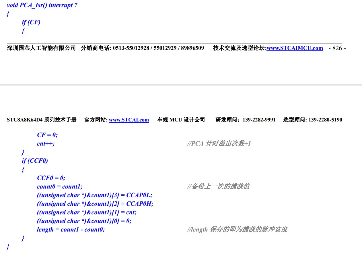

在用户手册中,PCA捕获模式例程的中断程序中,count1的4个字节组合,count1[3]是表示最高字节还是最低字节?
用户手册中的PCA中断程序
用户手册中的PCA中断程序

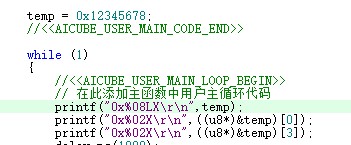

最低字节,long类型的数据排布格式是这样的:从前往后 最高8位,次高8位,次低8位,最低8位
数组开头的地址表示的是最高8位的地址,所以数组的【0】就是最高8位,【3】就是最低8位了
121
5081
11216
发表于 2025-9-22 11:42:52 | 显示全部楼层
小端低在前,大端高在前,KeilC51用的大端
所以数组形式访问[0]是高位,[3]是低位
