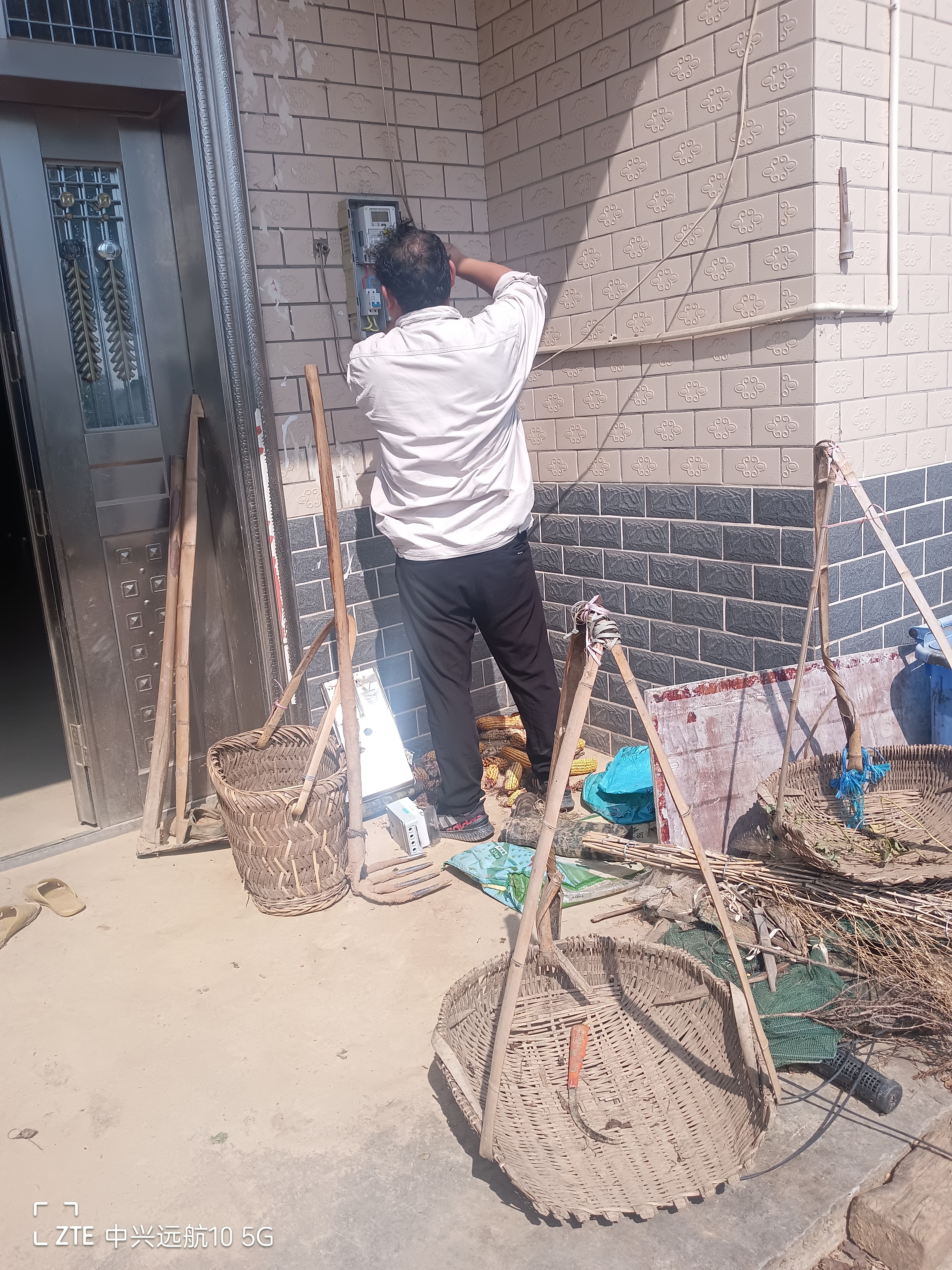

9/8,星期一,下午,我在房间里刷手机,窗外一声惊雷落?,我所处室内在节能灯处出现一个火球,球在节能灯附近处嘶鸣,发出中爆响和闪光消失,因三种声音交加,存在时间极短,我隔壁奶奶都被吓到了,听她说雷落在了附近的变压端子上,恍惚间,我以为是灯内电解电容爆了,跳闸,后来恢复供电,我合上内外漏电保护器,发现外面的坏了,具体表现为按测试键不跳闸,发现我房间灯能亮时亮时不亮直到损坏,室内两处灯被雷击损坏,我爸的多媒体播放机损坏,奶奶家厕所一个灯损坏,另一块电插板上的led指示灯损坏。
9/7,星期一,中午时分,电网电工上门来进行检测。附近并有个别邻居电表损坏,电表被雷电炸坏,需更换电表。
9/8,星期一,10点20分,电网电工上门来进行维修更换新电表。
~总结*
这次天然的事故,造成的破坏性极强,电网的工作人员尽管免费的更换了电表,确对漏保损坏置之不理,或是他们对漏保未作检测,而我又担心他们高价收费,据以往电工同事说,电网的电工上门换个漏电保护器,都是200起步的,我选则了默不作声,作为一名没证的电工,我曾经为我奶奶家更换过电表漏电保护器,伯伯家电表前级隔离开关断路器,前提有说,我有能力但不具电工资质,要求他们打电网电话,取得授权下,我才会带电操作更换器件,说实话私拆封条,更换电表前级开关,我也蛮担心违法或是被外面人当作偷电异或是被雇主反咬一口,而且带电换器件确实有挑战性。
