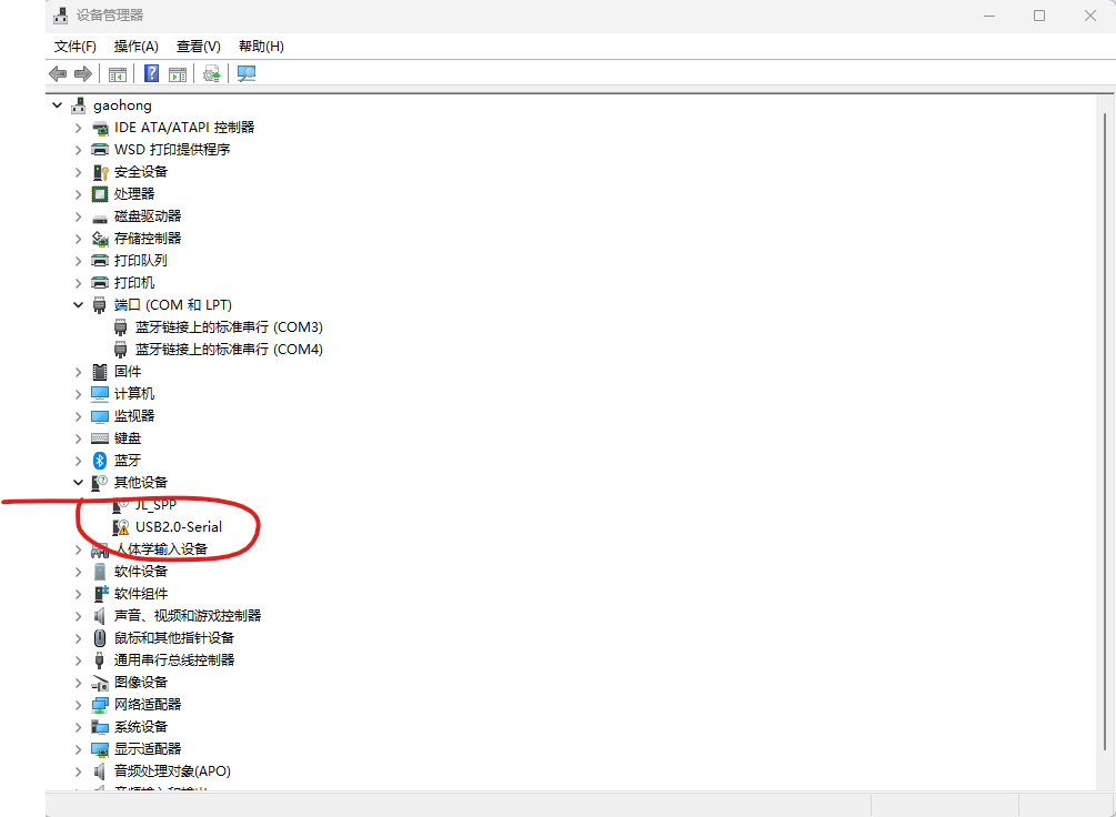

Windows 11 家庭中文版,插上U8W-Mini.无法识别,还宣称即插即用,安装驱动也失败

发表于 2025-9-21 10:18:54 | 显示全部楼层
U8W-MINI 用的是 CH340, USB转串口,要先安装 CH340的驱动
现在的 USB-Link1D 都是 STC 自己的 USB-MCU, 不需要装驱动

发表于 2025-9-21 19:46:40 | 显示全部楼层
U8W必须安装驱动,建议换Link1D,Link1D才能免安装驱动(Windows10或以上)
