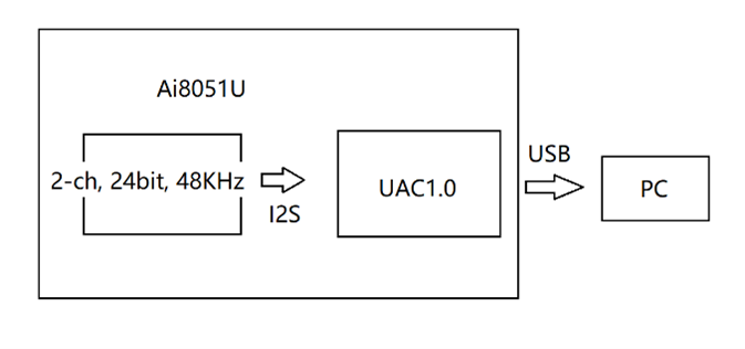

我准备用USB的UAC1.0协议,实现I2S音频信号采集的功能,要求2通道,24bit音频,48KHz的速率,结构框图如下:

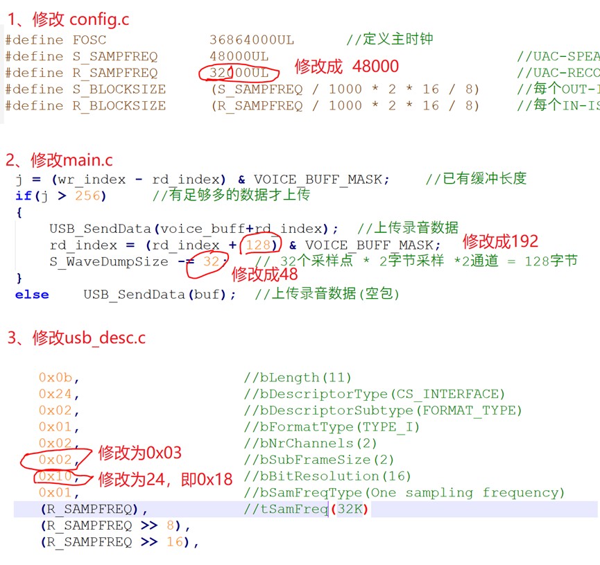

然后我修改了代码,这里暂时不考虑I2S那边的代码,并用16bit模式验证。先修改开源程序中的录音数据这边的程序):
程序编译下载后,电脑可以识别到音频设备,但话筒不能工作了,采集不到ADC这边的数据。
是不是还有一些地方需要修改?

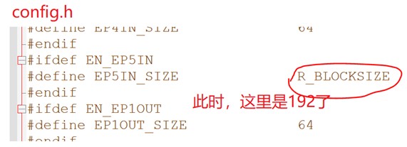

我还发现一个问题:改成48000后,这里变成了192,

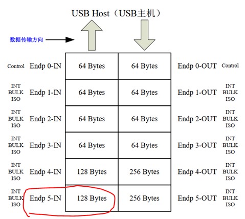

手册里,对于EN_EP5IN的大小是128,是不是因为192超出了128的限制?
手册
手册
如果是超出限制了,还有解决方案吗?
如果不是,那还有可能是哪里的原因呢?

您提到在配置为48KHz后,端点数据包大小变为192字节,而手册中ENEP5IN设置为128字节。这是非常关键的一个点。
USB音频传输端点大小设置说明:
在UAC1.0中,音频数据通过同步端点(如EP5IN)传输;
同步端点的数据包大小需根据采样率、通道数、位深等参数计算;
传输周期为1ms(USB Full Speed下);
每个周期传输的数据量 = 采样率 × 通道数 × (位深/8) × 1ms
以您的配置为例:
采样率:48000 Hz
通道数:2
位深:24 bit = 3字节
每周期数据量 = 48000 × 2 × 3 × 1e-3 = 288 bytes
这意味着每个USB帧(1ms)需要传输288字节的音频数据。而您当前的端点缓冲区大小为128字节,明显不足,导致数据溢出或无法正确传输。
解决方案:
修改端点配置,使EP5IN的缓冲区大小至少为288字节;
若硬件限制缓冲区最大为128字节,可考虑以下方法:
使用多个小包(如1ms发送3个包,每包96字节);
检查芯片是否支持DMA或双缓冲机制;
降低采样率或位深(但不符合您的需求);
升级到支持USB High Speed的芯片(如AI8051U+);

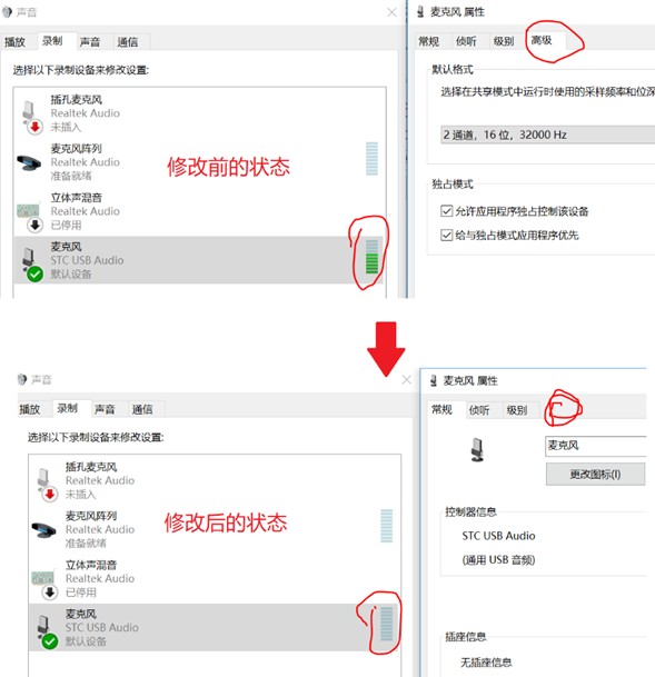

不要使用双声道48K,我尝试过,声音有卡顿杂音,最高支持32K双声道录音
修改描述符后必须从设备管理器里删除设备并重新添加,否则无法正常工作
注意同一个VID、PID,不能修改设备类,注册表绑定了CLASS GUID,修改设备类会造成注册信息错乱,严重者只能重装系统
 楼主| 发表于 2025-9-22 09:58:52 | 显示全部楼层
谢谢大神指点,终于识别了!!!
总结一下就是:修改描述符后必须从设备管理器里删除设备并重新添加,否则无法正常工作  --这个太关键了!!!

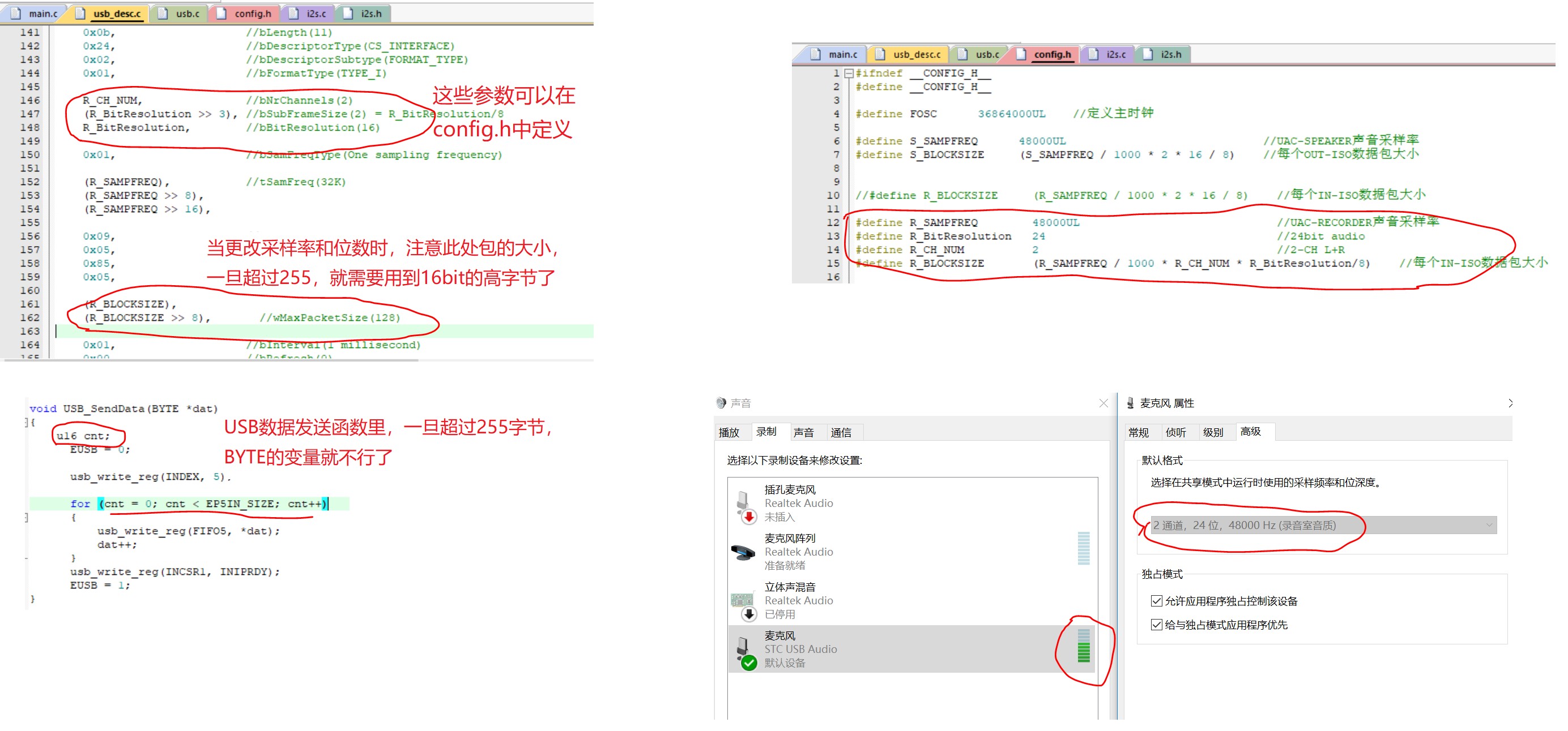

下面是修改时的注意事项: 截图202509220957144698.jpg
48K/24bit/2ch, 是因为信号源是这种格式的。。。
