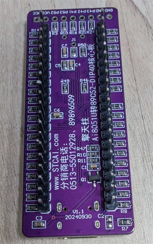

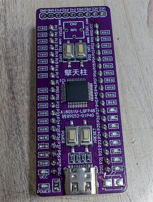

AI8051U核心板正面:
AI8051U核心板背面:
★AI8051U核心板和89C52-DIP40封装的基本GPIO引脚定义做到了完全对应,部分特殊引脚做了变动:
1、原89C52对应的晶振XTAL1、XTAL2引脚位置改为接XTALO(P56)、XTALI(P57),由于AI8051U有内部高精准时钟, 一般情况下不需要外部晶振
2、原89C52对应的RxD(P3.0)、TxD(P3.1)引脚位置改为接RxD3_2(P50)、TxD3_2(P51)
3、AI8051U无需外部复位,原89C52对应的RST位置改为NC
4、AI8051U核心板在Type-C接口相对的另一头,将89C52-DIP40封装没有的其它GPIO预留了出来
才疏学浅,望君莫笑

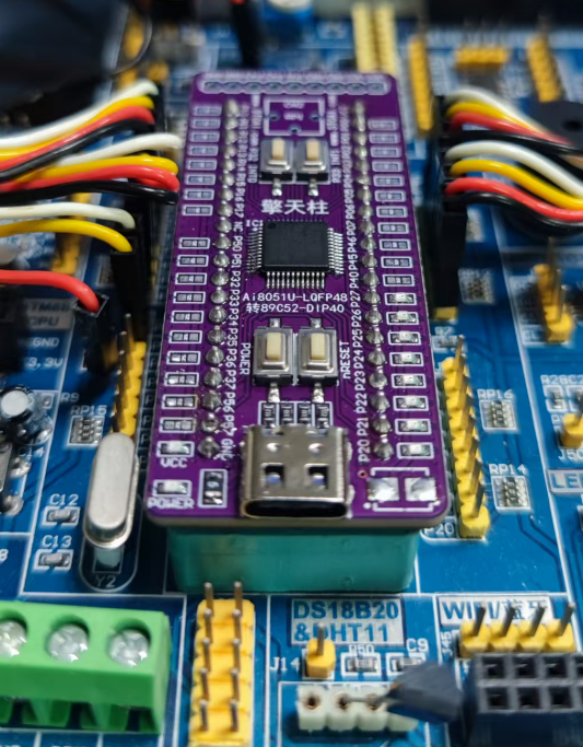

再来张咱Ai8051U核心板上机图
完美契合,绝世佳配!!!!!

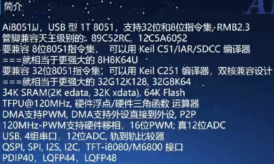

第01集、序言
开篇看到的是一句充满青春气息、拼搏精神的句子:
“哪怕梦想让我们拼的遍体鳞伤,这一次我们也要勇往直前”
为什么出了STC32,还要出Ai8051U呢? Ai8051U到底强在哪里?
1、屏幕显示
  • 实验箱使用了一个8080的8位并口TFT彩屏,传输速度更快,适合高分辨率和实时图像处理场景
  • 可以实现各种界面的刷新,且能保持不错的帧率
  • 实现汉字显示、图片显示、界面的旋转,适合做图形菜单等
  • 实现触屏的手写输入
2、IIS录放音
  • 可以实现声音的录制、播放、音量调节等
  • 使用Ai8051U即可实现录放音的功能
3、PWM_DMA
  • 可以实现1000多颗的WS2812灯的显示,且不会有任何干扰
4、频谱分析仪(上位机)
  • 通过Ai8051U的IIS实现
  • 可以显示声音的频率及中心频点
  • 足够的运算速度,快速的FFT刷新。能实现快速的分析声音频率
5、手写计算器
  • 通过在屏幕上手写数字的加、减、乘、除,计算出运算结果
6、视频播放(Flash编程器)
  • 通过串口Flash编译器可以加载动态图片,实现动态视频的播放
7、管脚兼容89C52RC、12C5A60S2等单片机,可以做到Pin对Pin的平替
8、支持8位/32位 8051指令集,可与原有8位/32位芯片无缝衔接
Ai8051U 功能简介:

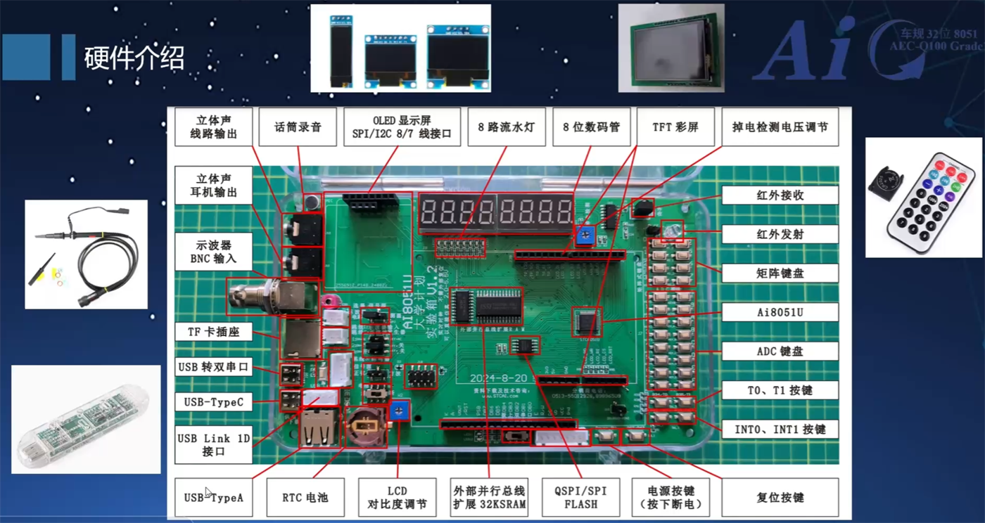

本集主要介绍了实验箱的功能模块和软件的安装:
  1. Ai8051U实验箱的主要功能模块,实验箱包含了学习Ai8051U的主要模块和一些STC的特色功能(如下图)
  1. Keil软件的下载、安装
  2. AiCube-ISP工具下载、ISP功能介绍和添加STC头文件到Keil
  3. STC的Keil中断拓展插件的下载、安装
  4. Ai8051U代码包、手册、原理图的下载
  5. 第一个Ai8051U实验箱程序,LED跑马灯讲解:
    * Ai8051U实验箱进入下载模式的操作方法
    * Ai8051U同时支持8位/32位CPU指令集,下载时需注意选对需要烧录的程序文件
    * 在哪里可以找到实验箱代码合适的时钟频率
    * LED跑马灯效果展示

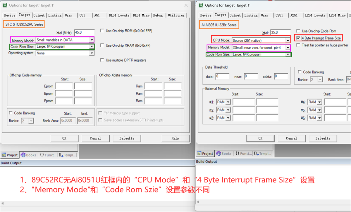

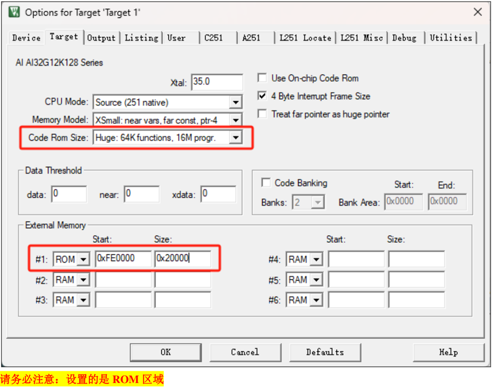

  1. 新建工程项目及初步对工程项目进行设置
    * 最新版数据手册和视频有所不同,新建工程项目在2.7章节
    * Ai8051U作为32位8051,“Target”选项与8位89C52RC有所不同
    上网查了下资料,了解到“Cpu Mode”选项的“binary (8051 compatible)”为8051兼容模式。生成的指令以传统8051指令集为基础,同时通过转义前缀(0A5H)扩展C251新增的指令,生成兼容传统8051的二进制代码。但由于转义前缀的存在,生成的代码并非完全兼容纯8051芯片(纯8051会将转义前缀0A5H识别为无效指令),仅兼容支持C251扩展指令集的芯片。且由于转义前缀的存在,相同功能的代码体积通常比原生模式(每条扩展指令前多1字节前缀),执行效就低且会增加指令解码时间,通过牺牲部分性能换取的兼容性。Ai8051U不支持此模式。
    Memory Model选“Xsmall”:Ai8051U的程序逻辑地址为:FF:0000H~FF:FFFFH,需要使用24位地址线才能正确访问。默认的常量类型(程序存储器类型)必须使用“far”类型,默认指针变量必须为 4 字节。XSmall默认将未指定存储类型的变量定义在内部RAM(edata区)。单时钟存取,访问速度快
    * L251 Misc选项“Misc controls”输入框大写输入“REMOVEUNUSED”(视频内没提到,但最新的数据手册即然提到,应该是有用意。)
    * Debug选项卡点选“Use”,下拉框选择“STC Monitor-251 Driver”(可以直接通讯仿真,妈妈再也不用担心我的学习了^v^)

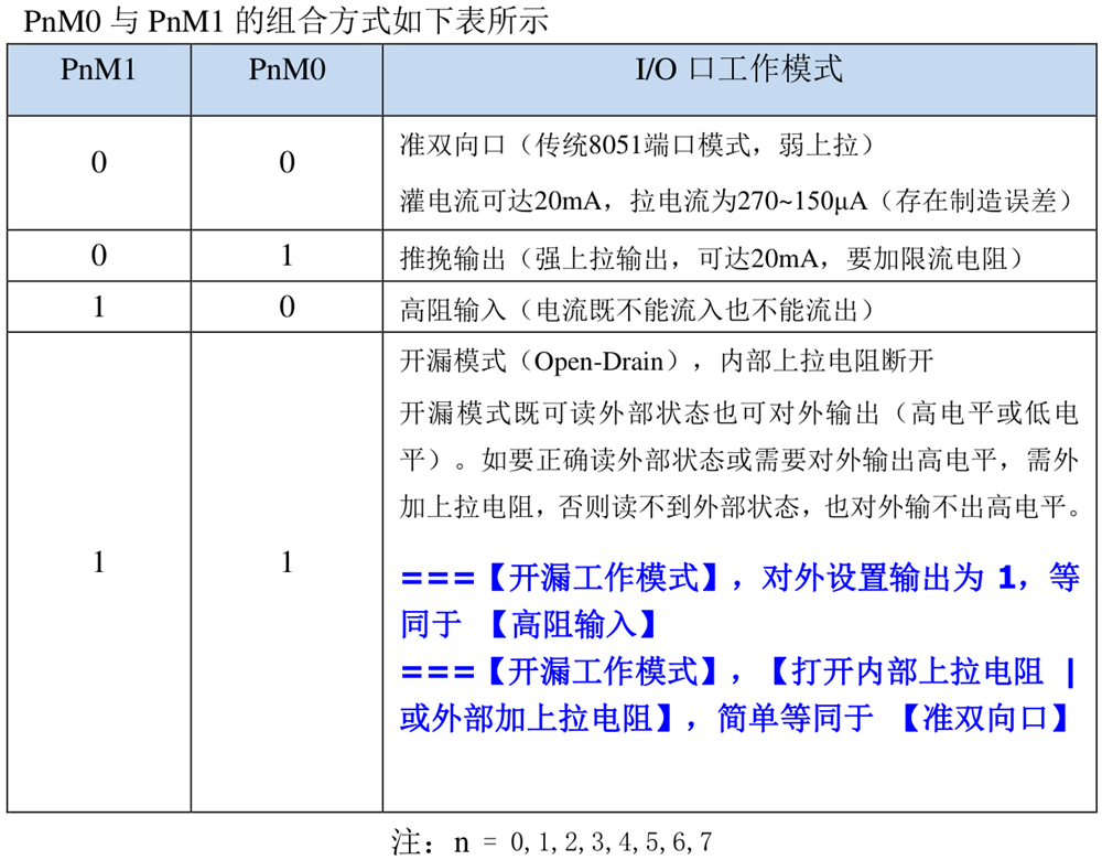

    Ai8051U的GPIO工作模式相对于传统8051功能更丰富,传统8051仅支持“开漏模式”和“准双向(弱上拉)”。Ai8051U增加了“推挽输出”和“高阻输入”,
    且Ai8051U每个GPIO都可通过对PxM1和PxM0两个寄存器实现:开漏/准双向/推挽输出/高阻输入 四种模式的配置(传统8051仅支持固定单一模式)

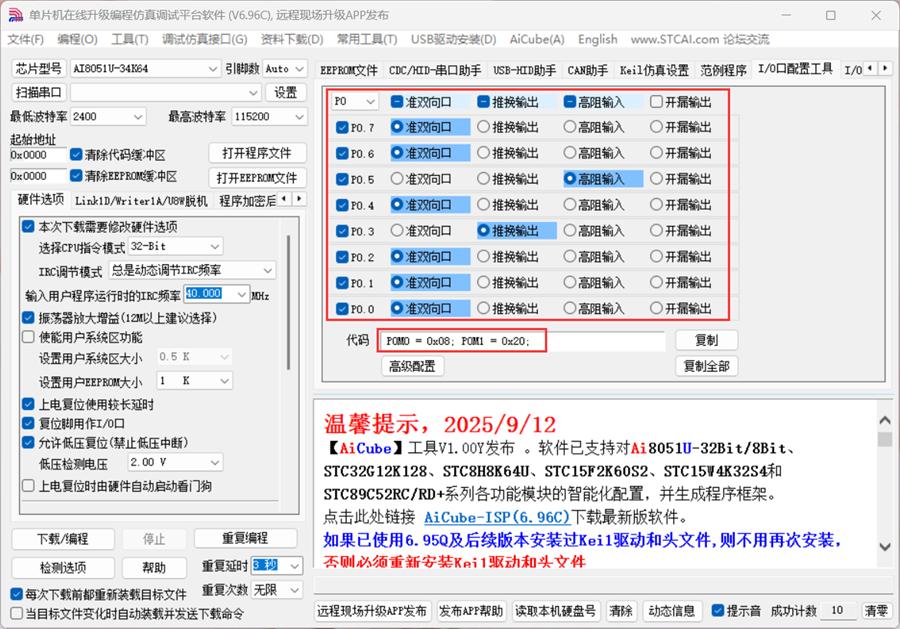

  4. AiCube-ISP的I/O配置工具使用
    AiCube-ISP不仅是一个烧录软件,同时还包含了很多的辅助工具,I/O配置工具就是其中之一。如感觉自己手动配置,计算太麻烦,可使用I/O配置工具
    进行I/O口的模式配置,选择好每个IO管脚需要的工具模式,即可自动生成对应的IO配置代码

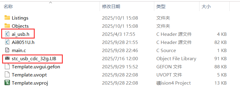

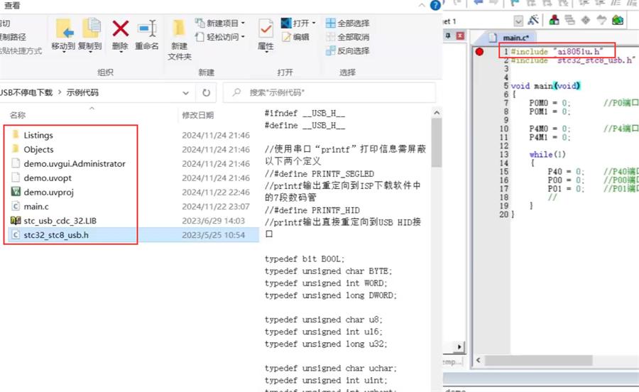

  • 添加头文件和lib库文件
(复制工程需要的头文件和lib库文件到工程项目文件夹内,并调用头文件和将lib文件添加到项目)
((冲哥视频的项目文件下是没有“ai8051u.h”,但为何编译时也不会报错?是因为之前使用AiCube添加过型号和头文件到Keil安装目录下。双引号调用的头
文件会先在工程目录下查找头文件是否存在,如果工程目录下没有对应的头文件,会继续到Keil的安装目录下查找。如未提前添加过STC的头文件到Keil
目录下,才会报错。)

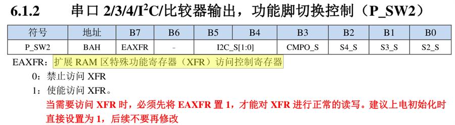

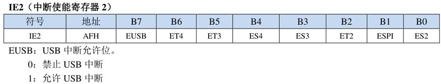

a. P_SW2功能脚切换控制寄存器的B7(EAXFR)为“扩展 RAM 区特殊功能寄存器(XFR)访问控制寄存器”,而USB的一些寄存器都在"EAXFR"的列表里(可查看
Ai8051U手册的第13.4章节(扩展特殊功能寄存器列表))。因此需要使能B7位(EAXFR),才可正常访问USB的这些寄存器。为何不直接赋值要使用“|= 0x80”(或=)
呢?如果直接赋值,会改变P_SW2寄存器的其它位状态,因此使用“|= 0x80”只会改变B7的状态(P_SW2支持位寻址,也可以写为 EAXFR = 1)
b. IE2中断使能寄存器的B7(EUSB)为"USB中断允许位",因此需要对IE2的B7位进行赋值使能。同样为了不影响IE2的其它位,使用“|= 0x80”对IE2的B7位(EUSB)进
行赋值(IE2也支持位寻址,同样可以写为 EUSB = 1)

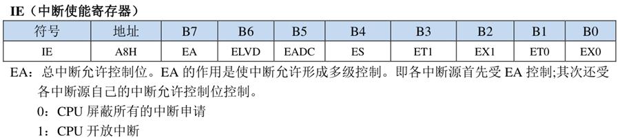

c. EA为总中断允许控制位,也就是所有中断的总开关(可查看Ai8051U手册第15.2章节了解)。如果EA未使能,就算中断允许位使能了,也同样无法实现功能。

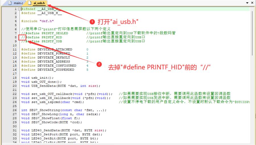

  • 启用USB库文件中的 PRINTF_HID宏定义,打开 PRINTF_HID的功能(去掉前面的“//”)。
  • 理解PRINTF函数原型定义,#define的作用

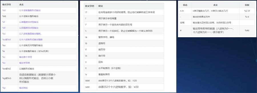

    c. 转换说明:不直接输出字符,用于控制printf中参数的转换和打印。第个转换说明都由一个百分号(%)开始,以转换字符结束。用以说明输出数据的类型、宽
    度、精度等。如 printf("Hello STC,%s !\r\n","YYDS");输出就是“Hello STC,YYDS! ”
  • USB-CDC串口的优势:普通串口需要特定的波特率才可通讯,而USB-CDC串口任意的波特率都可以工作,它本质上是USB在通信。
  • fmr的“转换说明”详解
    a. 类型:函数可能需要一系列的附加参数,每个参数包含一个要被插入的值,附加参数即可是变量,也可以是常量。fmt的转换说明根据不同的格式字符,插入
    不同类型的值。如上面提到的 %s代表“以字符串输出”,如换成 %d代表“以十进制整形输出”。(常用的格式字符如下图)
    b. 位置:普通字符和转换说明都必须放在双引号("")内。附加参数放在双引号外,且用逗号( , )隔开。如附加参数是字符串,需要使用在双引号(“”)内。
    c. 数量: 附加参数和转换说明符是一 一对应,如是n个转换说明符,应该是n+1个参数(1为普通字符,也是一个参数)。如参数缺少一个对应转换说明符,printf函
    数可能会输出内存中的任意值。

 P_SW2 |= 0x80;	//使能访问XFR
 P2M1 = 0x00; P2M0 = 0x00;	//P2端口设置为准双向模式
 P3M1 = 0x00; P3M0 = 0x00;	//P3端口设置为准双向模式

由于最开始漏设置P3端口模式,程序下载进去后,灯一直点亮也无法控制。排查后增加 P3M1 = 0x00; P3M0 = 0x00;解决。

 EAXFR = 1;  	//使能访问XFR(与P_SW2 |= 0x80实现同样功能,EAXFR为位寻址方式配置)
 WTST  = 0;  	//程序读取等待控制寄存器(设置取程序代码等待时间,赋值为0表示不等待,程序以最快速度运行)
 CKCON = 0;  	//设置访问片内xdata速度(赋值0表示最快速度访问,不增加额外等待时间)

a. XFR的位寻址方式配置和新增加两个特殊功能寄存器配置

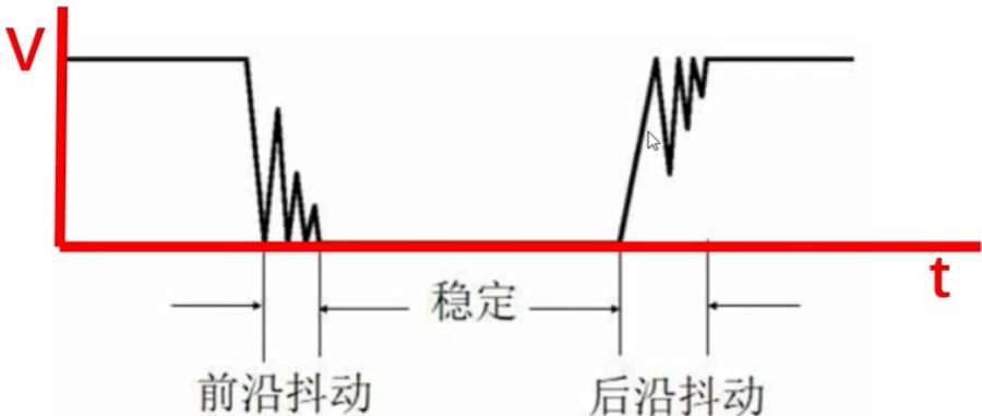

b. 为什么要增加20ms的延时函数“Delay20ms”
因为机械按键在按下和松开的时候,不是一次拉底,而是会在高低电平间不停的抖动(如下图),这个时候约为5-20ms。而为确保单片机对按键一次按动
仅做一次处理,避免因抖动引起一次按键被误读多次的情况,需要进行按键消抖处理。20ms的延时可有效避开按键按下/松开时的抖动区间,确保按键一
次仅做一次处理
