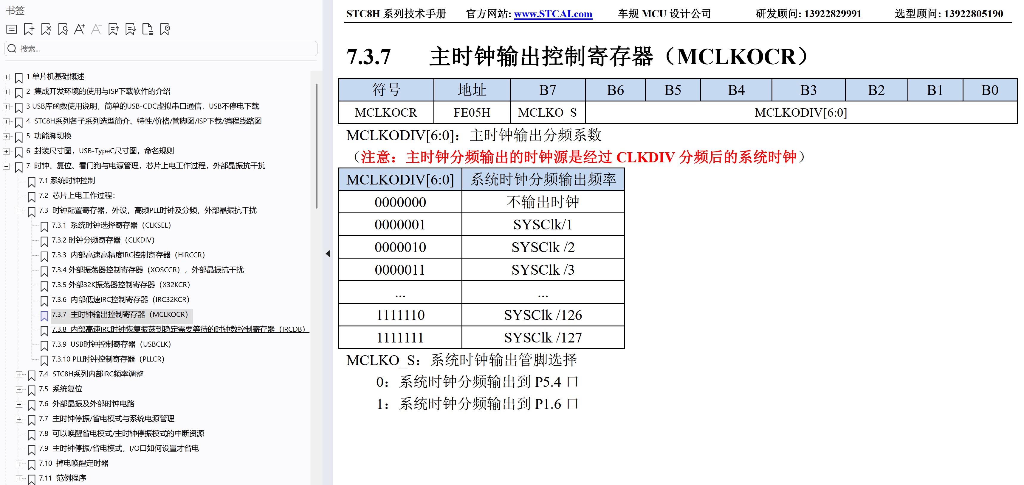

Ai8H8K64U, TSSOP-20 封装, 3.3V 供电, 用 HIRC 跑 SYSCLK = 24MHz
1.  希望从 P1.6 能输出 24MHz 时钟讯号
2.  设定如下 :
P1.6  推挽输出
MCLKOCR = 0x81;   // Bit_7 = 1, 从 P1.6 输出时钟,    Bit[6:0] = 1, SYSCLK / 1
结果 : P1.6 并没有输出
3.  把 MCLKOCR 改成 0x82, 从 P1.6 输出 SYSCLK / 2, 即 12MHz
结果 : P1.6 成功输出 12MHz 时钟
4.  把 P1.6 修改输出电流及电平转换速度, 再尝试输出 24MHz
P1DR &= ~0x40;     // P1.6 大电流输出
P1SR &= ~0x40;     // P1.6 快速电平转换
结果 : P1.6 并没有输出
各位大神, 请问该怎样才能够成功输出 24MHz 时钟 ?

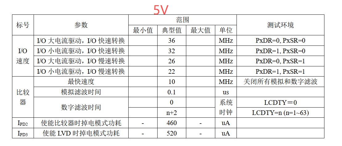

发表于 2025-9-19 23:20:37 | 显示全部楼层
1, 让 STC8H8K64U 工作在内部24MHz
2,   设置从 P1.6输出 系统时钟/1
3, 让STC8H8K64U工作在 5V, I/O 的输出速度才可以

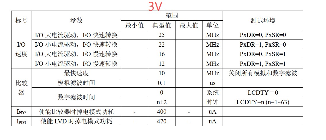

发表于 2025-9-20 07:36:16 | 显示全部楼层
3V和5V供电,IO输出最大频率不同
  • 打卡总天数:363
  • 最近打卡:2026-03-31 21:28:01
1595
1595
发表于 2025-9-20 12:07:25 | 显示全部楼层
小*** 发表于 2025-9-20 07:36
3V和5V供电,IO输出最大频率不同
明白
就是看到规格书上写着 3.3V 供电, I/O 速度典型值可到 25MHz,
所以就尝试一下把 P1DR 和 P1SR 都修改了,
看能否出到 24MHz 的讯号, 结果还是不行

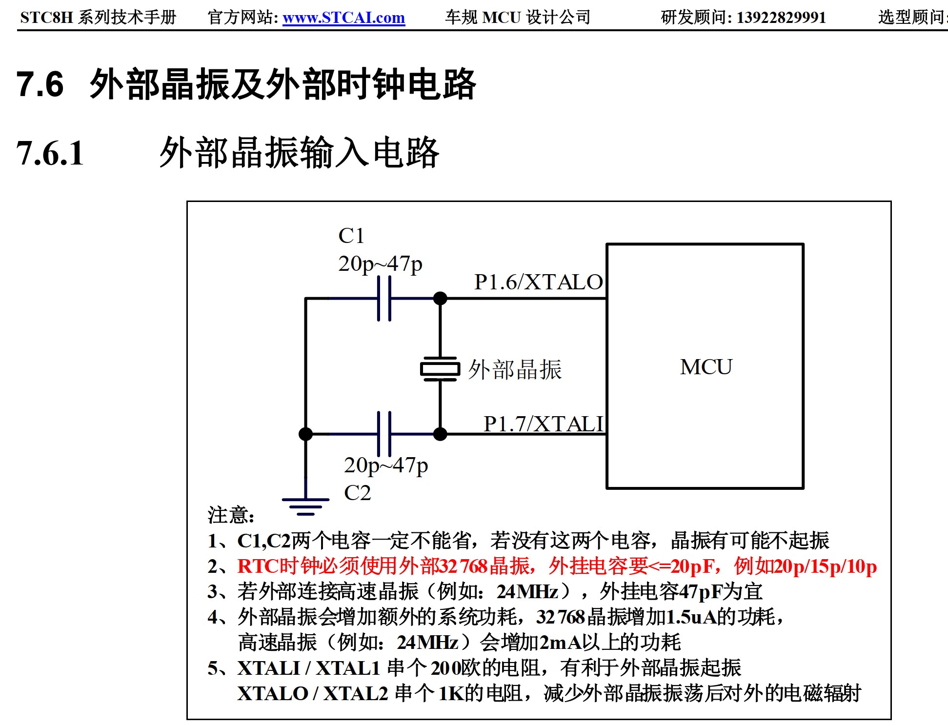

请教大神, 假若无法让 STC8H8K64U 在 5V 工作, 只能供 3.3V 电源, 还有什麽办法能取得 24MHz 时钟 ?
能否外部挂 24MHz 晶振, 打开 XOSCCR.ENXOSC, 然後直接在 XTALO 脚取用 24MHz 时钟 ?
可以的话, 再来的问题是 : 能否只让外挂晶振起振, 而 STC8H8K64U 则依然用 HIRC 作时钟源, 获取 SYSCLK ?
  • 打卡总天数:368
  • 最近打卡:2026-04-02 08:50:05

发表于 2025-9-21 12:34:41 | 显示全部楼层
从 XTALO 接1个100欧电阻去需要时钟的第三方
===XTALO 的输出已很强

发表于 2025-9-21 15:56:40 | 显示全部楼层
能否 ...
使用外部无源晶振的波形,一般不是方波,幅度也低,引出使用时最好先用缓冲器整形
或者使用外部有源晶振,驱动能力相对强一些
