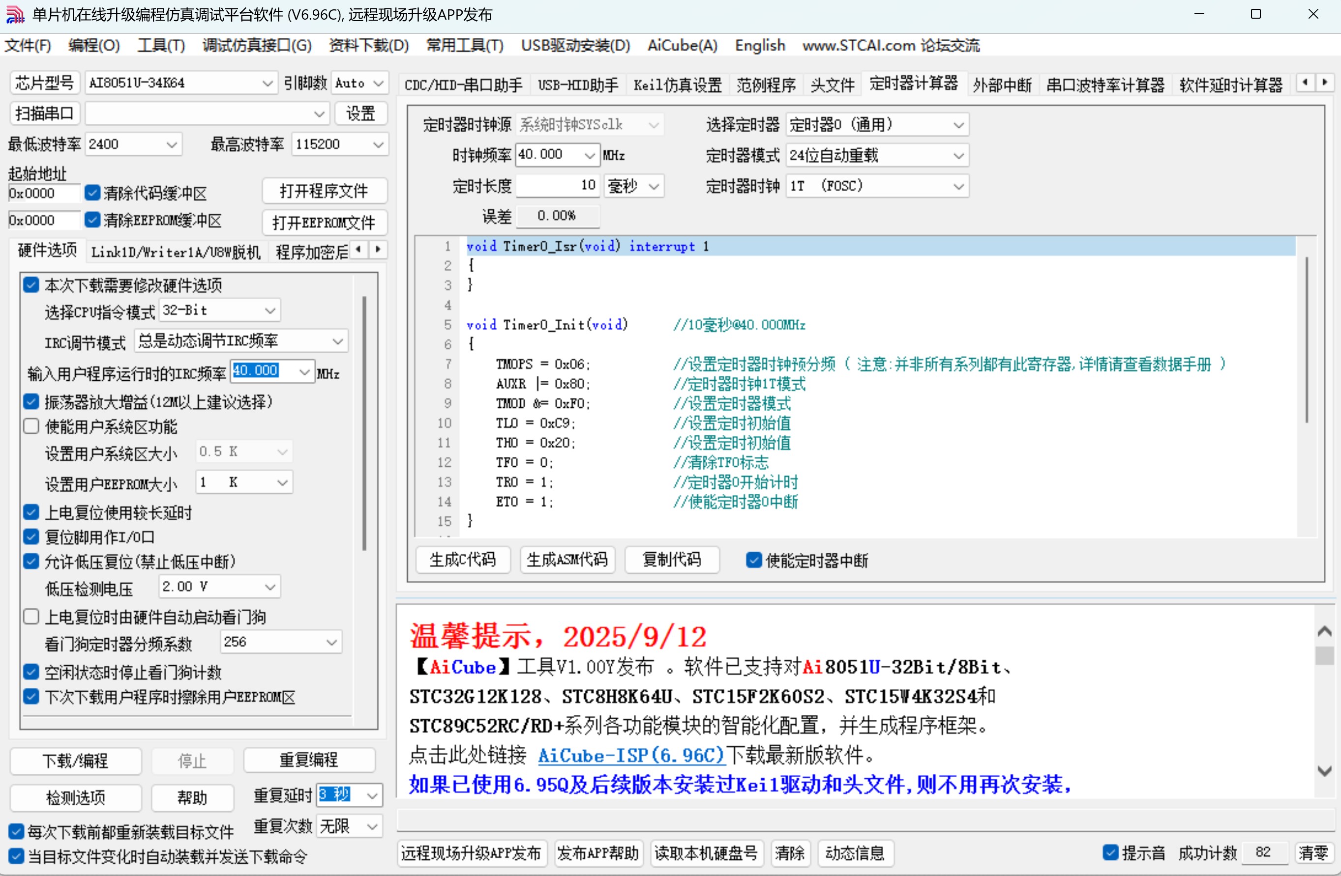

Ai8051U-32bit 用40M内部晶振产生10ms的定时器,请问用哪个定时器合适,有参考例程吗?

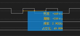

用了定时器0,但周期是170us,请问问题可能在哪,谢谢。
