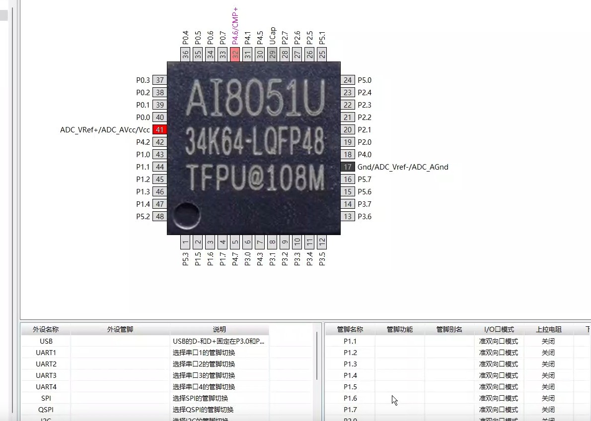

发表于 2025-9-19 17:31:45 | 显示全部楼层
  还有就是 在这个图形化配置的时候,引脚的复用,也很方便,比传统的STM32 方便很多, 可以图形化配置,可以代码一句话 就可以改变引脚功能的复用
