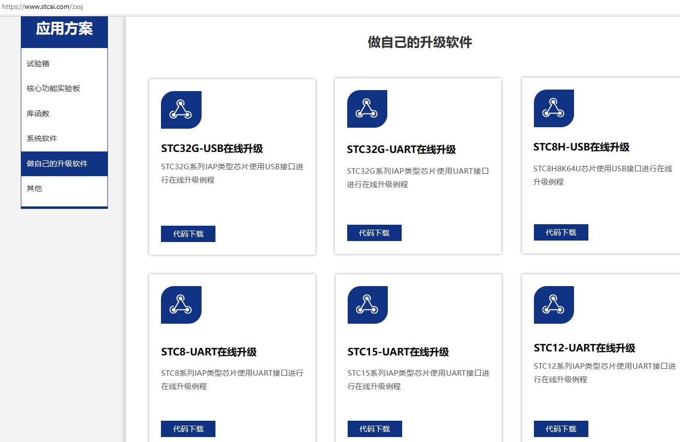

发表于 2025-9-19 16:46:45 | 显示全部楼层
如下,拿去简单改下通信协议就行了,STC 是ISP/IAP的全球领导者
深圳国芯人工智能有限公司-在线升级  https://www.stcai.com/zxsj
STC官网:https://www.stcai.com/

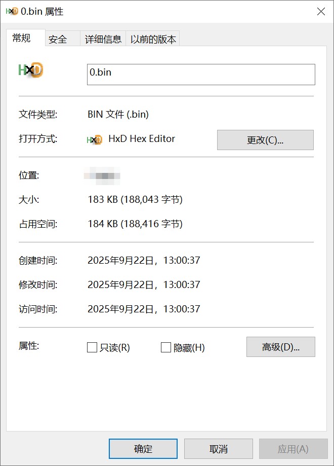

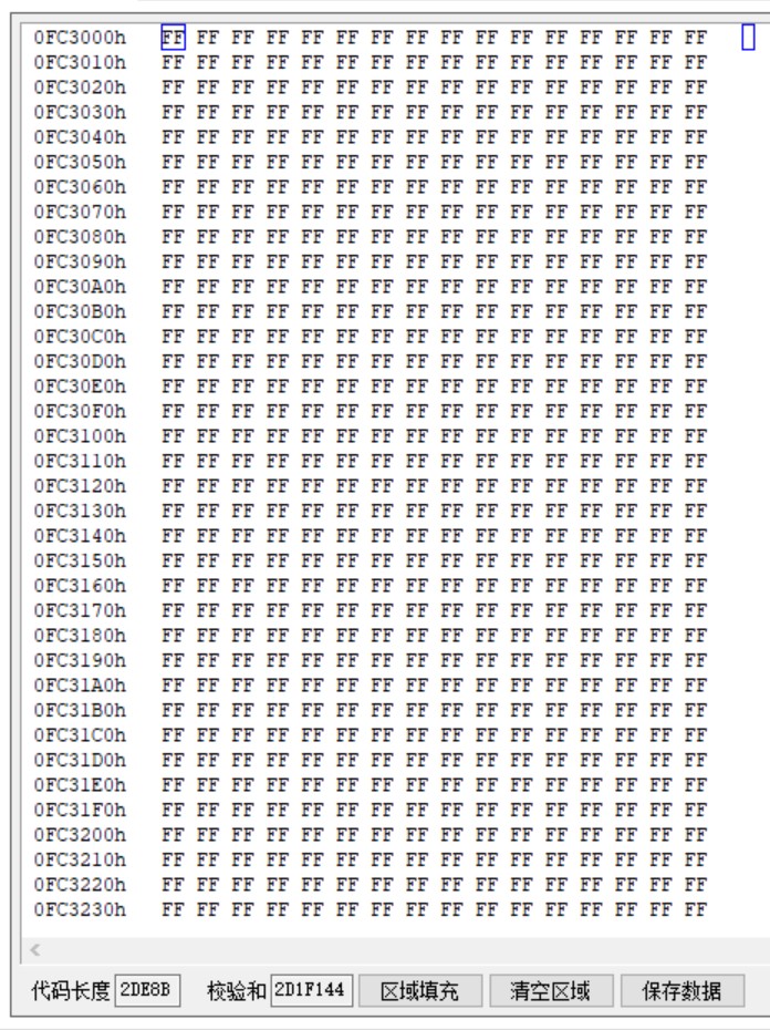

可以用ISP软件打开HEX再保存为BIN HEX是地址不连续的 打开后可能出现这种情况 大面积的0xFF空白区域 这种情况下保存的BIN是很大的 [attachimg]115826[/attachimg] [attachimg]115827[/attachimg]  详情 回复 发表于 2025-9-22 13:03

发表于 2025-9-22 13:03:45 | 显示全部楼层
ZARD*** 发表于 2025-9-22 11:09
不理解,可以展开解释一下吗?
HEX是地址不连续的
打开后可能出现这种情况
大面积的0xFF空白区域
这种情况下保存的BIN是很大的
