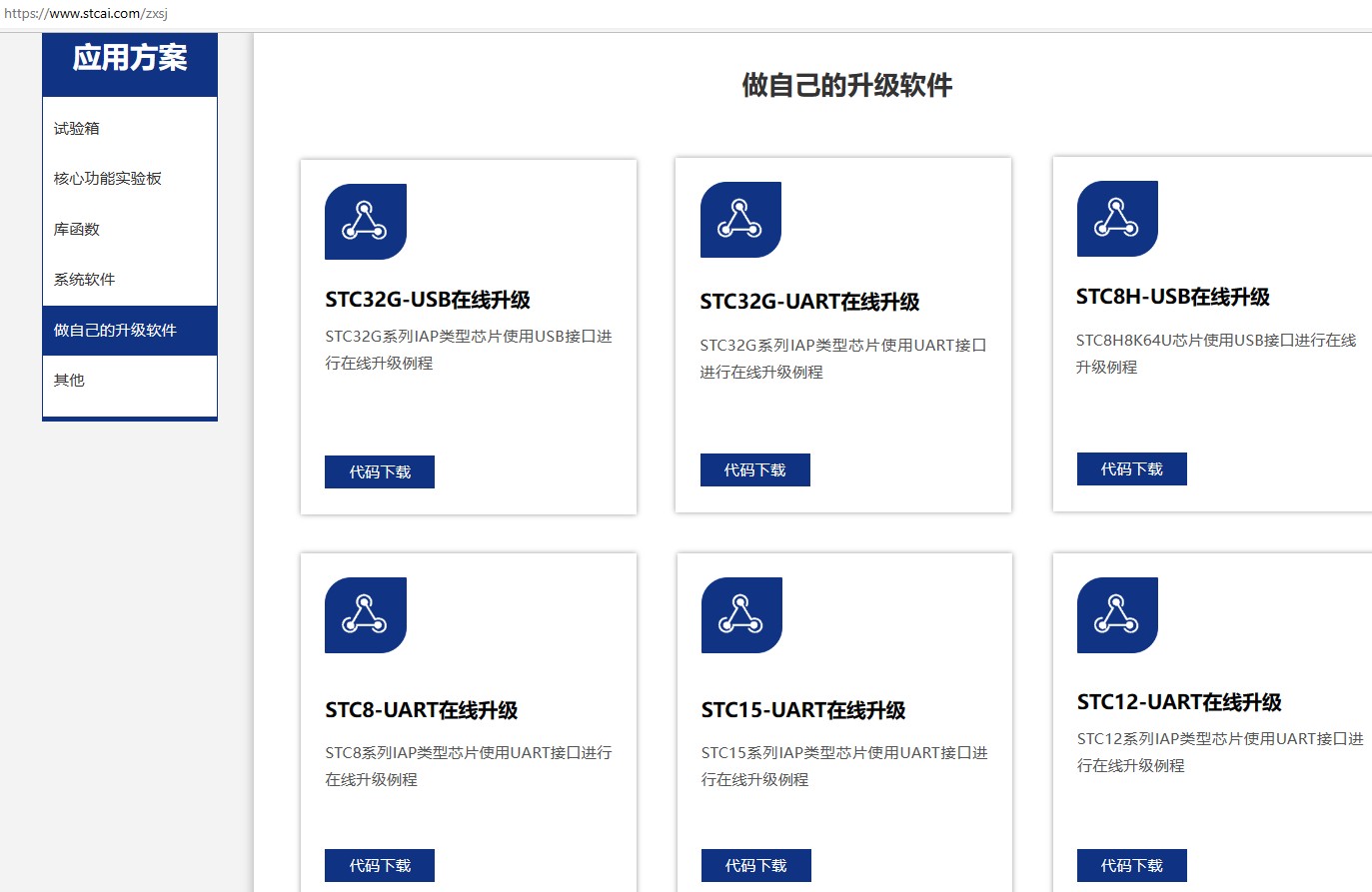

STC官网上有例程包可以下载,里面有例子跟使用说明
补充:STC32G本身支持USB升级、UART升级、CAN升级
https://www.stcai.com/zxsj
STC官网:https://www.stcai.com/
