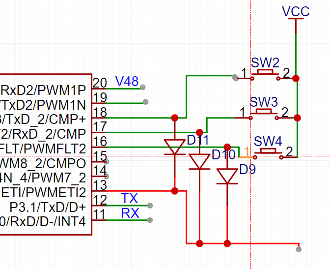

任意按键按下都通过外部中断0唤醒,再判断哪个按键按下。IO口高阻模式,高电平触发。

可以多个按键使用1个中断,最好在每个按键接一个10K电阻下拉到地

发表于 2025-9-19 15:49:56 | 显示全部楼层
是在按键的1脚加下拉吗,为什么要加下拉。

我曾经做过一个无线遥控发射的东西,为了降低功耗,就是下降沿中断,6个按键,6个二极管
结果比较不理想,耗电较大。
电池用不了多久。
关键了会有同频干扰,两个发射器距离较近时就乱了。加了识别码也不行,干扰导致按键失效。
不知道市售的那些是怎么解决同频干扰的。

是在按键1脚加下拉,二极管有反向漏电,可能造成按键的误判
