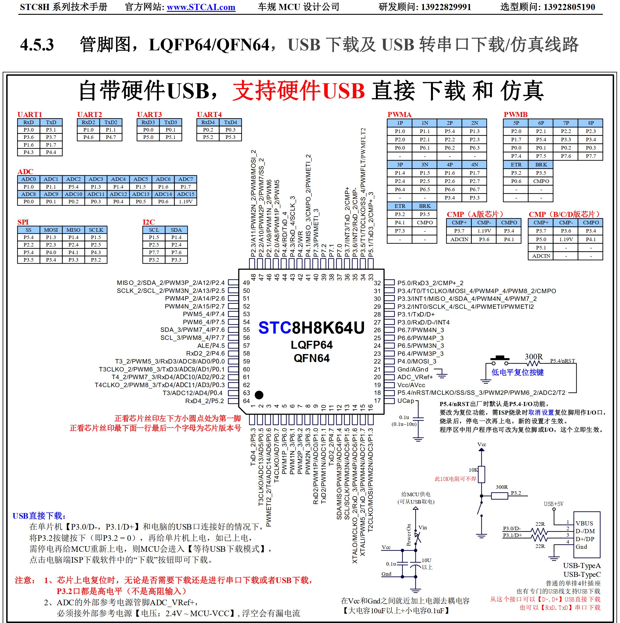

我使用STC8H8K64U-45I-LQFP64单片机5V供电做了一个控制板,
借用原有产品物料,压力传感器和IIS3DWBTR振动检测传感器都是3.3V供电,
方案一:我原想,传感器使用3.3V电源供电,单片机使用5V供电;这种说是单片机IO口要改成3.3V电平;
方案二:单片机和传感器都使用3.3V供电,
这两种方案,那个更可靠?

发表于 2025-9-19 11:10:43 | 显示全部楼层
https://www.stcaimcu.com/data/download/Datasheet/STC8H.pdf
统一电压是最优方案,全部统一到 3.3V

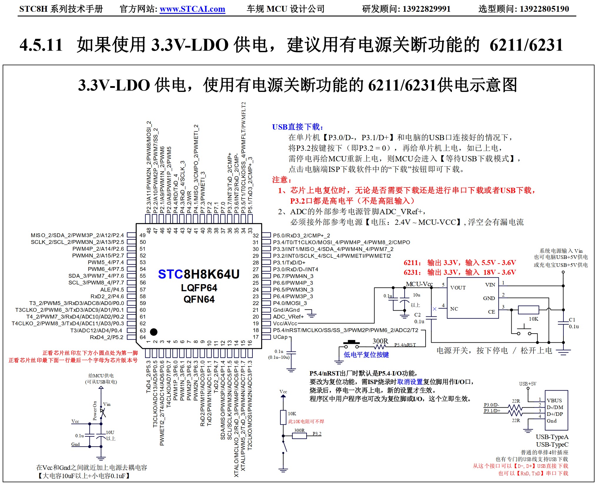

发表于 2025-9-19 08:30:05 | 显示全部楼层
建议单片机、传感器都使用3.3V的,免得电平转换,这样设计简单方便,成本还低

发表于 2025-9-19 09:54:14 | 显示全部楼层
如果电路上没有地方用到5V,,那就单片机也3.3V供电就得了。还省了电源的电路了

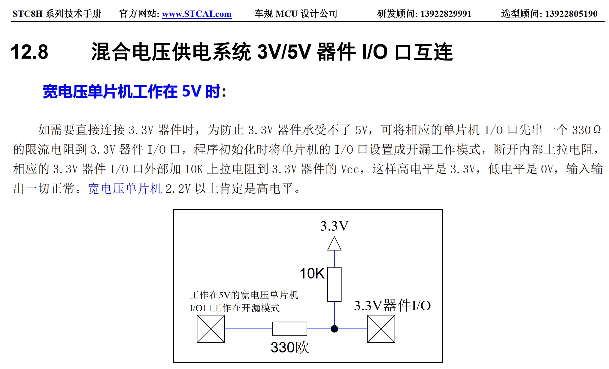

发表于 2025-9-19 10:53:33 | 显示全部楼层
要看具体接口类型,3.3V逻辑和5V逻辑一般都兼容TTL信号,
3.3V供电传感器单向发送数据到5V供电单片机,那么单片机5V供电对应的IO设为高阻就可以直连了.
如果是5V供电单片机单向发送数据到3.3V供电传感器,只要串联个电阻限流,或者两电阻分压后连接,就可以了.
如果5V供电单片机跟3.3V供电传感器IO脚是交替双向传输数据,同样串联个限流电阻或电阻分压后连接,也没有问题.
如果是I2C这类开漏接口.基本上直连就行了,上拉电阻结5V或3.3V都可以,但保险起见,防止5VIO误配置为推挽,可以在信号线串联百十欧的限流电阻.

发表于 2025-9-19 10:57:19 | 显示全部楼层
大批量生产没有5v需求当然3.3v省成本。
