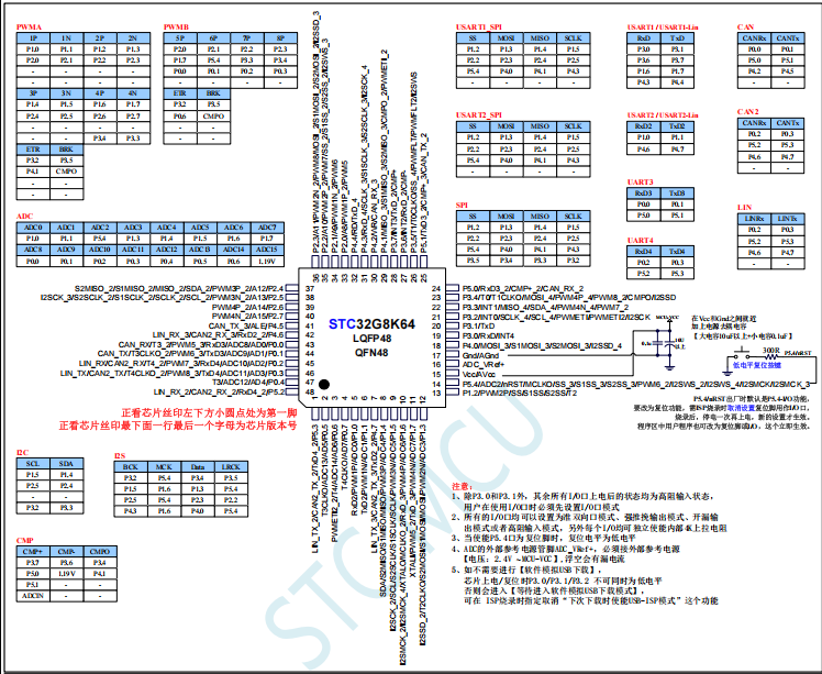

请问:STC32G8K64有没有直接USB下载功能 ,STC32G8K64说明标注支持软硬件USB直接下载,但后面的最小系统他没画出 322332.png 不知STC32G8k64有没有USB直接下载程序的功能
但看STC32G12K64说明标注绝配硬件USB HID 免驱下载,后面给的最小系统图也有USBZ下载电路,很怀疑stc32g8k有没有USB 下载功能,请老师们指教

STC32G8K64没有USB功能,STC32G12K64有

STC32G8K64无硬件USB,不支持USB下载,可以软件模拟USB下载,STC32G12K64有硬件USB,可以直接USB下载

    STC32G8K64无硬件USB,不支持USB下载/USB仿真,STC32G12K128/32G12K64有硬件USB,支持USB下载/USB仿真
【新提醒】USB下载的三种方式:1,P3.2为低,上电;2,外部手动按键复位;3,软件复位到系统区 - ISP下载/做自己的ISP 国芯人工智能技术交流网站 - AI32位8051交流社区  https://www.stcaimcu.com/forum.p ... mp;extra=#pid111063
