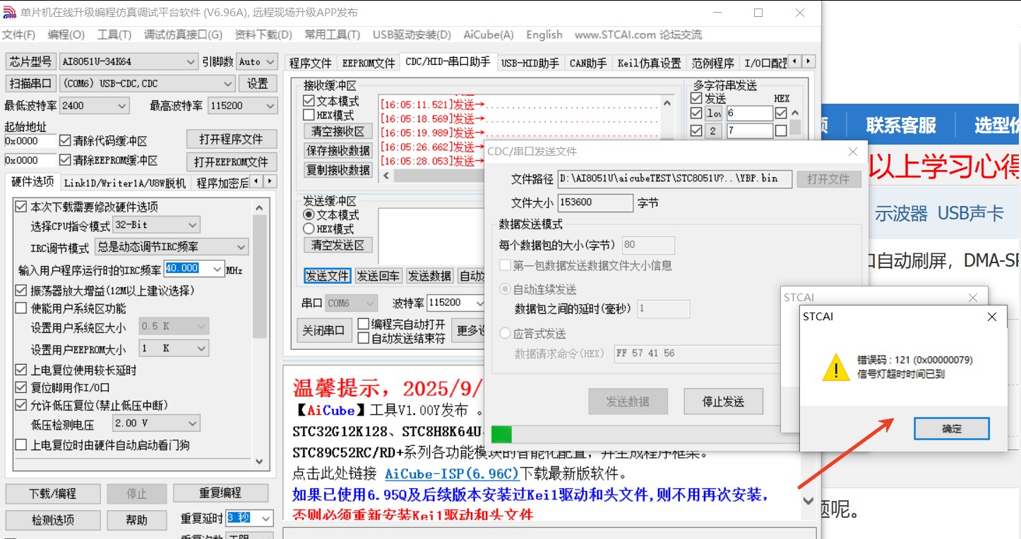

请问下在CDC串口下载图片数据到W25Q128的过程中出现数据中断的情况,这是什么问题呢。

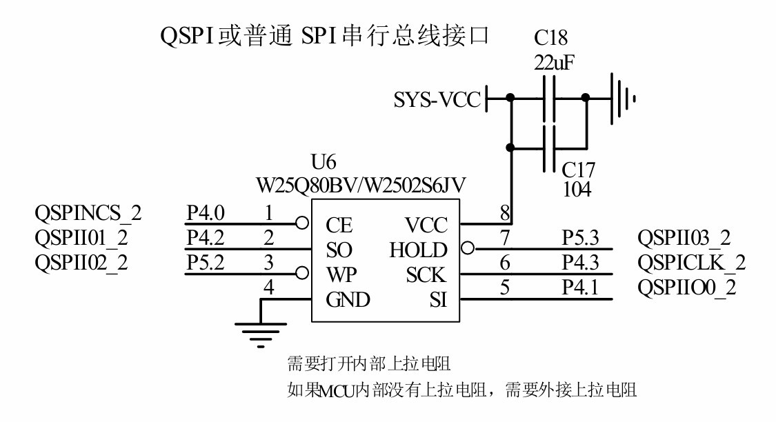

原理图如下:
官方原理图
1, AI8051U 工作在 3.3V
2, 打开相关 I/O 的内部上拉电阻

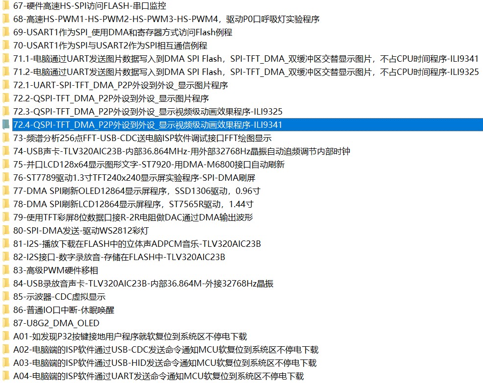

Debu*** 发表于 2025-9-18 22:14
直接用实验箱例程测试一下
https://www.stcaimcu.com/data/download/DemoCode/AI8051U-DEMO-CODE-V1.2.zip ...

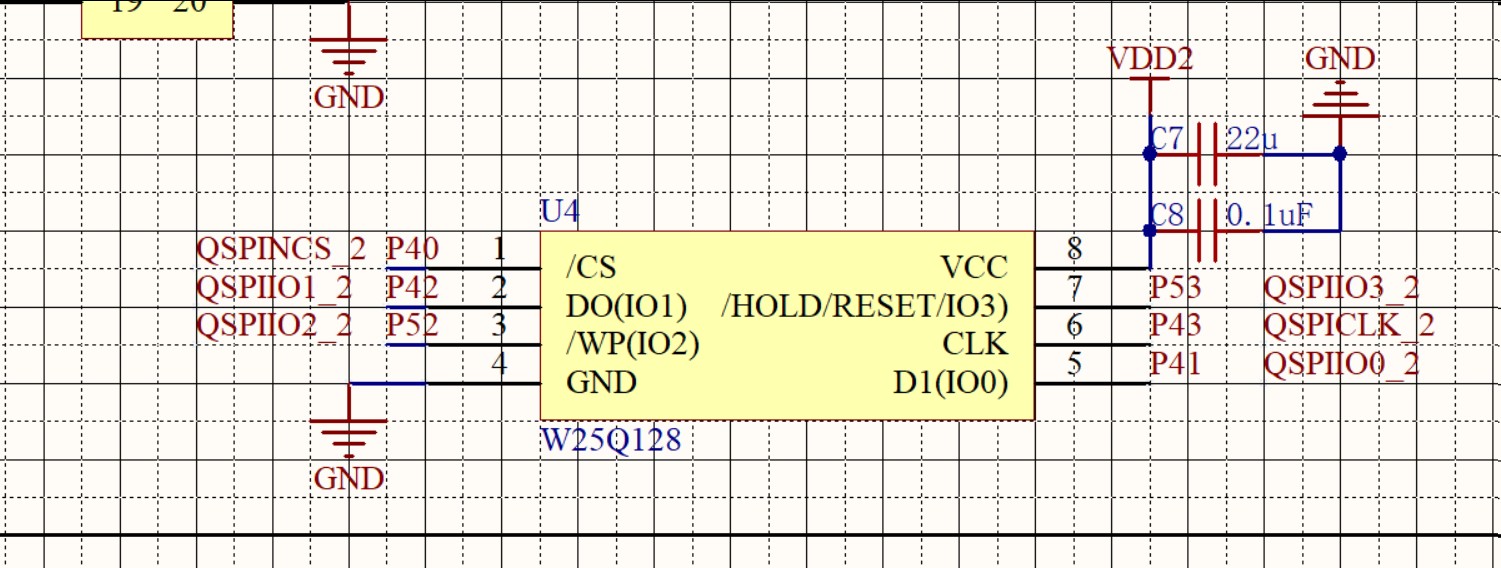

发表于 2025-9-19 10:15:13 | 显示全部楼层
设计了两种,
有一块板可以识别到,一块识别不到,
换了新的芯片还是不行,
这两个这块的设计电路都是一样的,
走线有点不一样,就这个区别

1, AI8051U 工作在 3.3V
2, 打开相关 I/O 的内部上拉电阻

发表于 2025-9-19 10:20:20 | 显示全部楼层
走线 越短越好,尽量 等长
