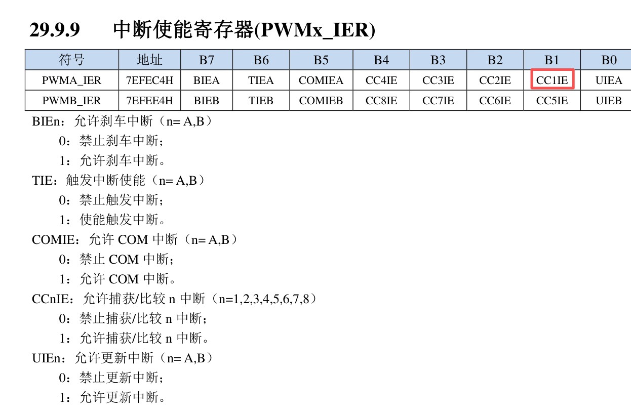

看这个输出是ccr几,例如是ccr1输出的,就在pwma_ier中,打开ccr1的比较中断,就可以了

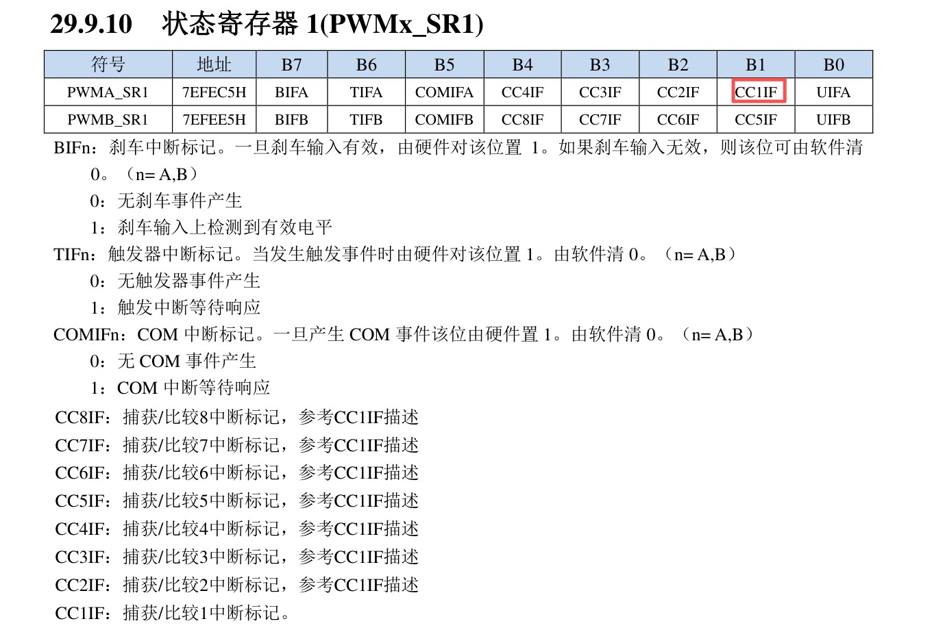

[attachimg]115567[/attachimg] 将这个标志位置1,也就是PWMA_IER |= 0x02; 然后在PWM中断里面判断这个标志位: [attachimg]115569[/attachimg] 判断完成后,在PWM中断的最后记得清除状态寄存器就行了,可以参考PWM  详情 回复 发表于 2025-9-18 18:28

发表于 2025-9-18 18:28:51 | 显示全部楼层
mfsl*** 发表于 2025-9-18 17:31
是ccr1,但还是不明白呀,大佬
然后在PWM中断里面判断这个标志位:
判断完成后,在PWM中断的最后记得清除状态寄存器就行了,可以参考PWM使能更新中断的程序,然后增加一下CC1比较中断就可以了

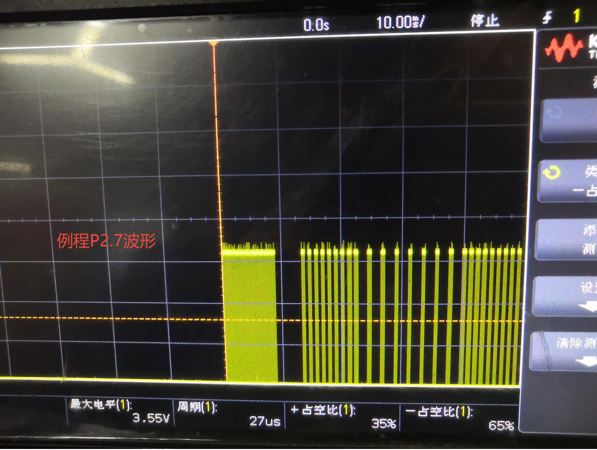

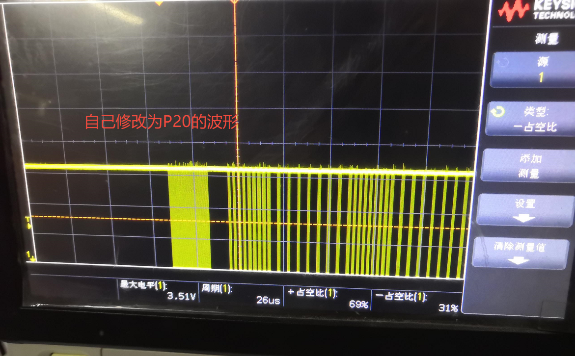

我根据
Ai8051U实验箱V1.2\Ai8051U-32Bit\30-红外发射程序(NEC码)-使用PWM4产生38KHz载波\C语言
例程来改,但波形的空闲电平不一样,例程空闲是低,修改的空闲是高,请问是哪里的问题

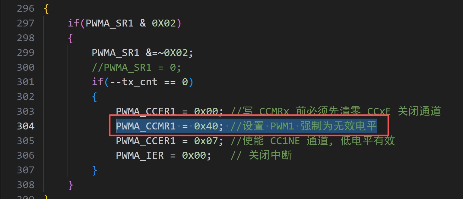

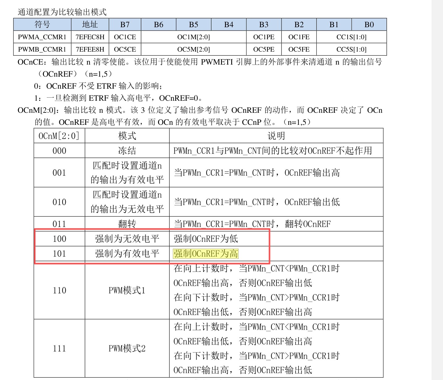

一般是输出极性错了,但是你既然都输出了,那改起来比较麻烦 [attachimg]115578[/attachimg] 直接改这个就行了 [attachimg]115579[/attachimg] 原来是强制为低,你改成强制为高就行了 PWMA_CCMR1 = 0x50;这样就可以  详情 回复 发表于 2025-9-18 19:23
直接改这个就行了
原来是强制为低,你改成强制为高就行了
PWMA_CCMR1 = 0x50;这样就可以了

为什么Demo程序这里是0x40又是低空闲,高有效呢?还有没明白“但是你既然都输出了,那改起来比较麻烦” 是什么意思?

你的波形跟那个参考的是反的,这个极性是修改CCER1中的极性位实现的。
你改动后是不是空闲电平变成0了?
我的意思是,你这个既然都能正常输出了,里面包括CCER1的地方太多,不如只改这一处。
如果不能用的话,建议还是改极性

1、改了CCMR1后是空闲为0了;也用了修改CCER1的方法可行。我现在只是用这个Demo先调,好了后再移植。
2、Demo用的24M测出来的载波是38kHz(26.4us),那用40M呢怎么输出38kHz(26.4us)?
