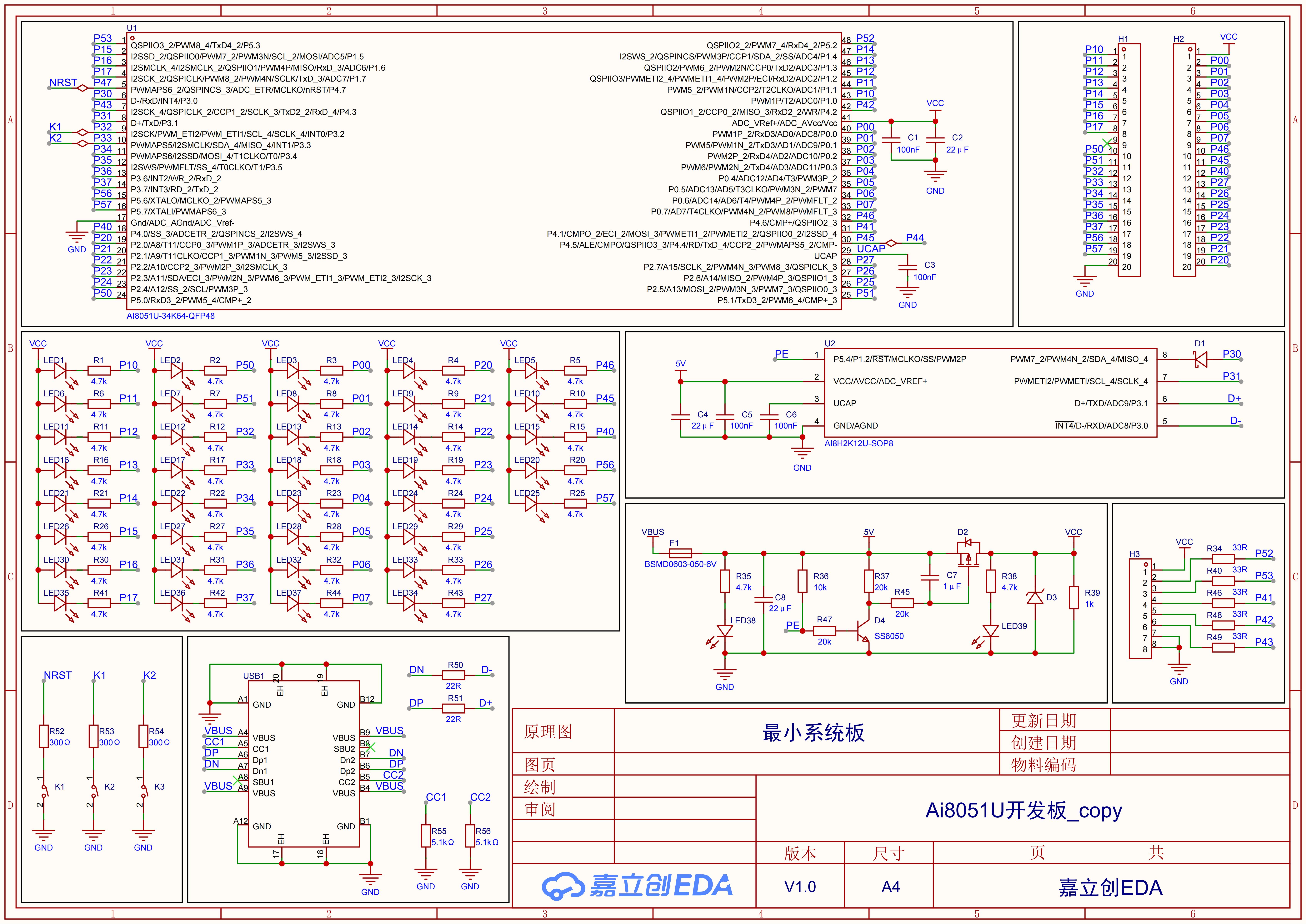

2.1  定位装置AI8051U 主控芯⽚最小系统原理图
该芯片为⾼性能内核架构 100MHz  ,⽀持 8 位和 32 位模式,时钟频率最⾼达100MHz(32位模式)32 位乘除运算硬件单元,加速整数运算。单精度浮点运算单元,⽀持硬件三⻆函数及反三⻆函数,适⽤于复杂 算法 。超⾼速指令周期: 1T 模式(单时钟周期执⾏指令)存储资源34KB SRAM + 64KB Flash ,满⾜⼤数据缓存需求 。内置⾼精度 RC 时钟,⽆需外部晶振;专业级复位电路,省去外部复位元件 。⽀持 IDLE/STOP 低功耗模式,适合电池供电场景。图2为最小单片机系统原理图。
图2 AI8051U 主控芯⽚最小系统原理图

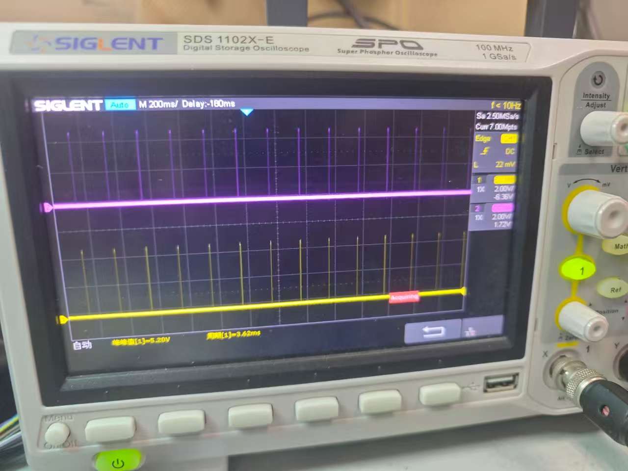

3.1系统波形展示
按照电路图检查安装的线路,根据电路连线,按照一定的顺序逐一检查安装好的线路,一切按照原理图进行,用万用表欧姆档的蜂鸣器测试,测量元器件引脚,开启超声波测试,将接收装置固定,然后在一定距离后将发射装置对准接收装置,等待1分钟左右观察示波器进行记录,测量结果如图13,图14为超声波发射板,图15为超声波接收板。
图13  超声波测试波形图(黄色为发射波信号,紫色为接收波信号)

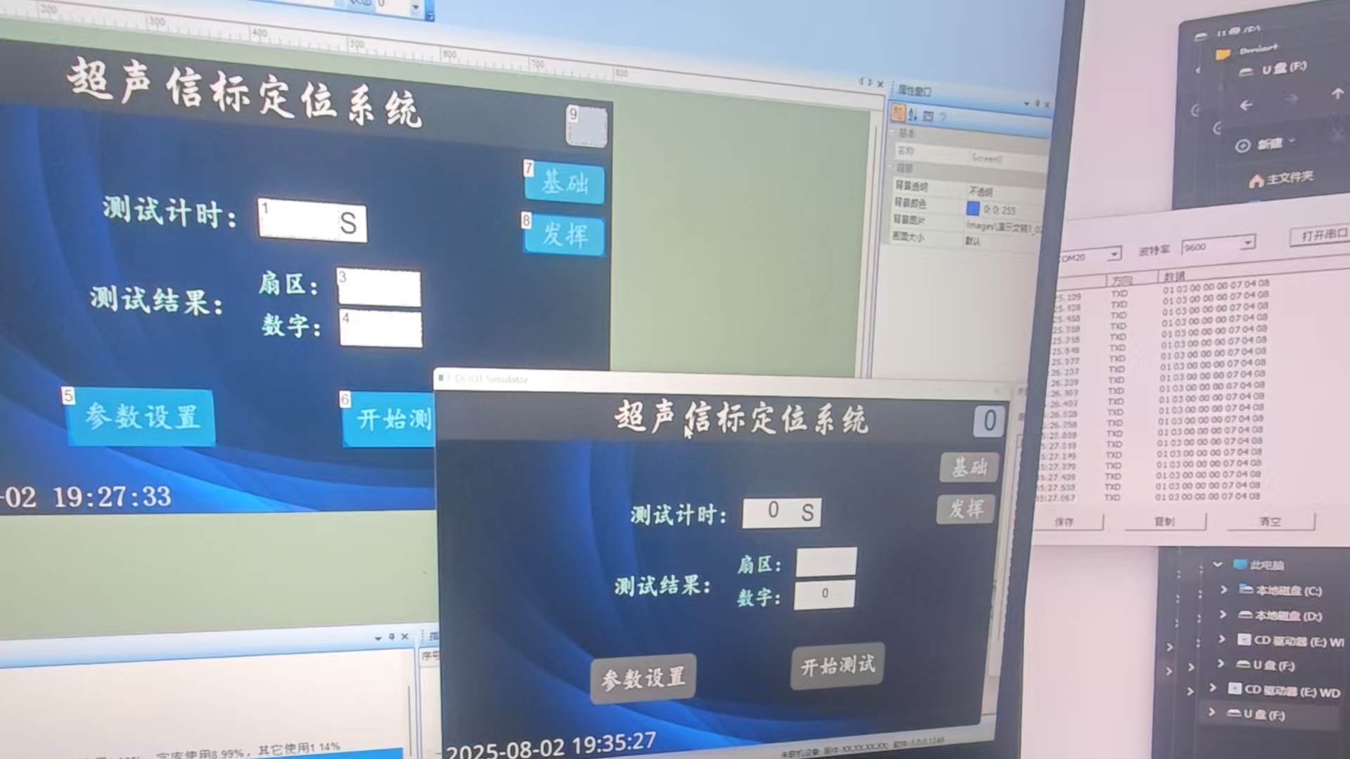

图18 定位装置全貌
图19 系统测试界面

发表于 2025-12-4 10:17:45 | 显示全部楼层
原理图

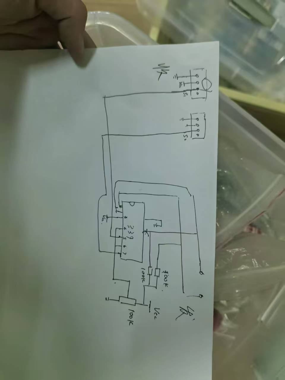

20
20
