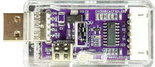

说说发现的问题,在使用时发现负载电流大于40mA的时候串口的输出电压会变低,3.3V的输出大概会变成1V左右,串口也就通信不上了。
经过和其他串口电路的对比,发现这个产品的信号线上没有限流电阻,我以为发现了症结所在;但是买的电阻还没到货,期间又经过多次查证发现在3.3V和GND之间加一个大电容后不良现象就消失了。
一开始是用10nF贴片电阻横卧在C6和C7上,他俩同向端正好是一个3.3V一个GND,后来发现D3位置是空着的,正好也是3.3V~GND,刚好给我放电容,电容封装稍微显小,总比叠卧在两个电容上要好看的多。
只是不知道D3位置上按照原方案焊一个稳压二极管会不会也能解决问题?
没测试过,但是经主观分析不会。个人分析这种现象是因为带载能力不够所致。加电容相当于加了一个池塘,在旱季的时候可以给河水续流;又或者是加了个充电宝,保证整个电路不挂机。

估计楼主用的是USB延长线,有可能是USB线太细,供电不足,或者是USB插在了台式机前面板的插孔中

我实测了一下,跳线帽选择3.3V时,空载输出3.31V,输出外接10欧姆电阻后输出电压为3.25V,电压跌落仅0.06V,此时负载电流应该是325mA,远大于40mA。
请检查USB线路的接触是否良好,是否用了劣质的延长线。

是用USB线插在绿联的多USB转接口上了,线应该质量也很一般,没考虑到线的问题

谢谢,线质量很一般,没考虑到
