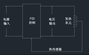

一个PID控制的加热系统框图:
简单来说,PID控制器通过一个反馈回路,不断地计算目标值和实际值之间的误差,
然后根据这个误差、积分和微分三项的组合来计算出控制输出,从而让系统的实际值稳定地达到目标值。

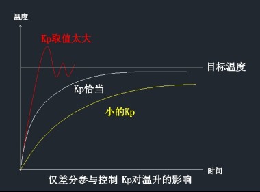

Kp比例系数取值大小对温控曲线的影响:
1. 当Kp取甚小值时,由P = 误差 * Kp 可知,曲线的整体调整能力不足,导致温度上升缓慢。
并且达到稳态时,实际温度与目标温度有较大的差额,图表上表现为C点之后的平行线与目标线之间的间距。
2. 当Kp取值恰当时,温度上升迅速,并且也能使稳态线接近目标值。
3. 当Kp取值非常大时,表现为超调,可理解为一点很小的误差可被放大为超大的调整量,
再加上温度测量值本身具有滞后性,结果导至温度上升时会冲过目标值(过冲),
然后反向调整,温度降落时又会冲至目标值以下(下冲),如此反复循环。
不同的KP值对温升曲线的影响如下图:

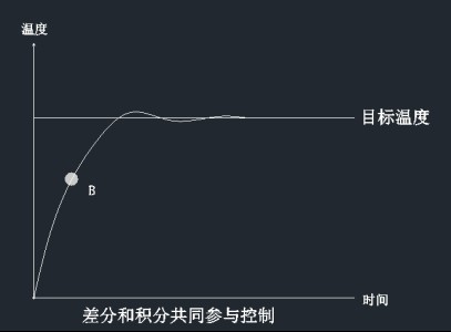

引入积分项以后,差分和积分共同作用,
总的激励 = P + I
式中 P为差分调整量, I为积分调整量
引入积分量后温升曲线的变化如下图:
温升曲线图过程详解。
1. 起始阶段,差分P最大,差分起主导作用控制温升快速上升。同时积分项也开始累积误差,并逐步参与控制。
2. 经过一段时间后(B点),温度上升导致差分作用被减少,但此时积分项已经累积到一定程度,
在差分和积分的共同作用下,温度仍旧以较快的速度上升。
3. 当第一次实际温度等于目标温度时(曲线与目标温度第一交叉),定点分析:此时差分量=0,
积分量为正(因为积分量体现的是之前的状态的累加和),在积分量的作用下,
温度还会继续上升一段时间。
4. 当温度超过设定温度以后,此时积分器仍在不断的累积误差,
但是,误差值已变更为负值,正的积分值在不断的累积负的误差值从而使总的积分值不断减小,
(此举可理解为误差值正在修正由滞后积分值带来的过冲)
一段时间后,积分值已被修正,温度到了顶点,停止了上升的趋势。
5. 接下来在在负的差分调整作用下,温度缓慢下降直至再次与设定温度交叉,
与此同时,积分器是持续工作的,积分器又累积了一部分负的差分值,
这个积分值会使温度到达设定温度后会继续下降,造成小量下冲,
然后再次上冲如此循环数周期,最后定格在目标温度上。

楼主的温控PID系统框图也不是这么划分各部分单元的,输入信号不是电源,而应该是温度给定值,电源仅仅是属于执行器的一部分.
