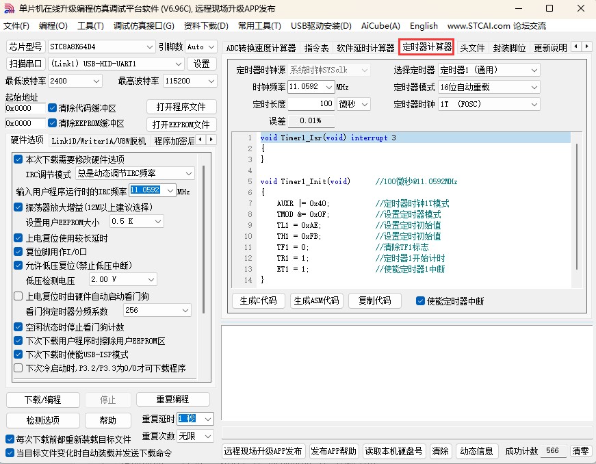

用ISP软件里的定时器计算器试下
https://www.stcaimcu.com/data/do ... Cube-ISP-v6.96C.zip

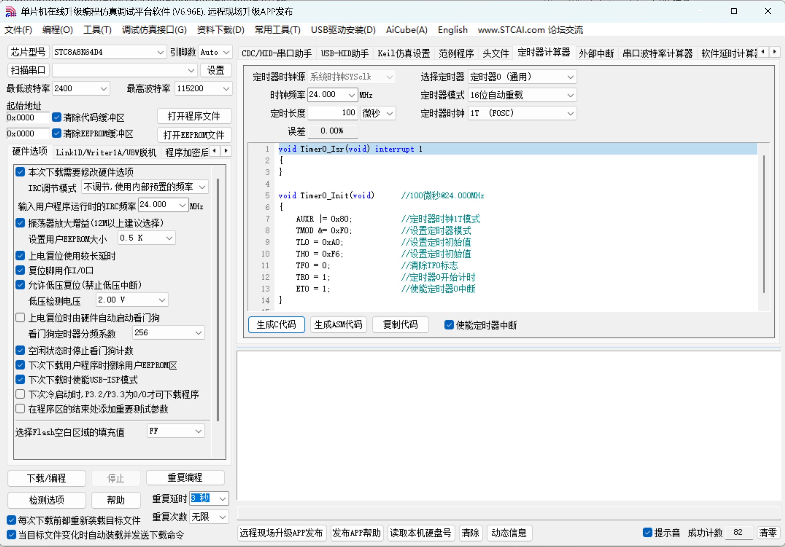

啥信息都没提供,大家如何帮你,如下:
void Timer0_Init(void)                //100微秒@24.000MHz
        AUXR &= 0x7F;                        //定时器时钟12T模式
        TMOD &= 0xF0;                        //设置定时器模式
        TL0 = 0x38;                                //设置定时初始值
        TH0 = 0xFF;                                //设置定时初始值
        TF0 = 0;                                //清除TF0标志
        TR0 = 1;                                //定时器0开始计时
        ET0 = 1;                                //使能定时器0中断

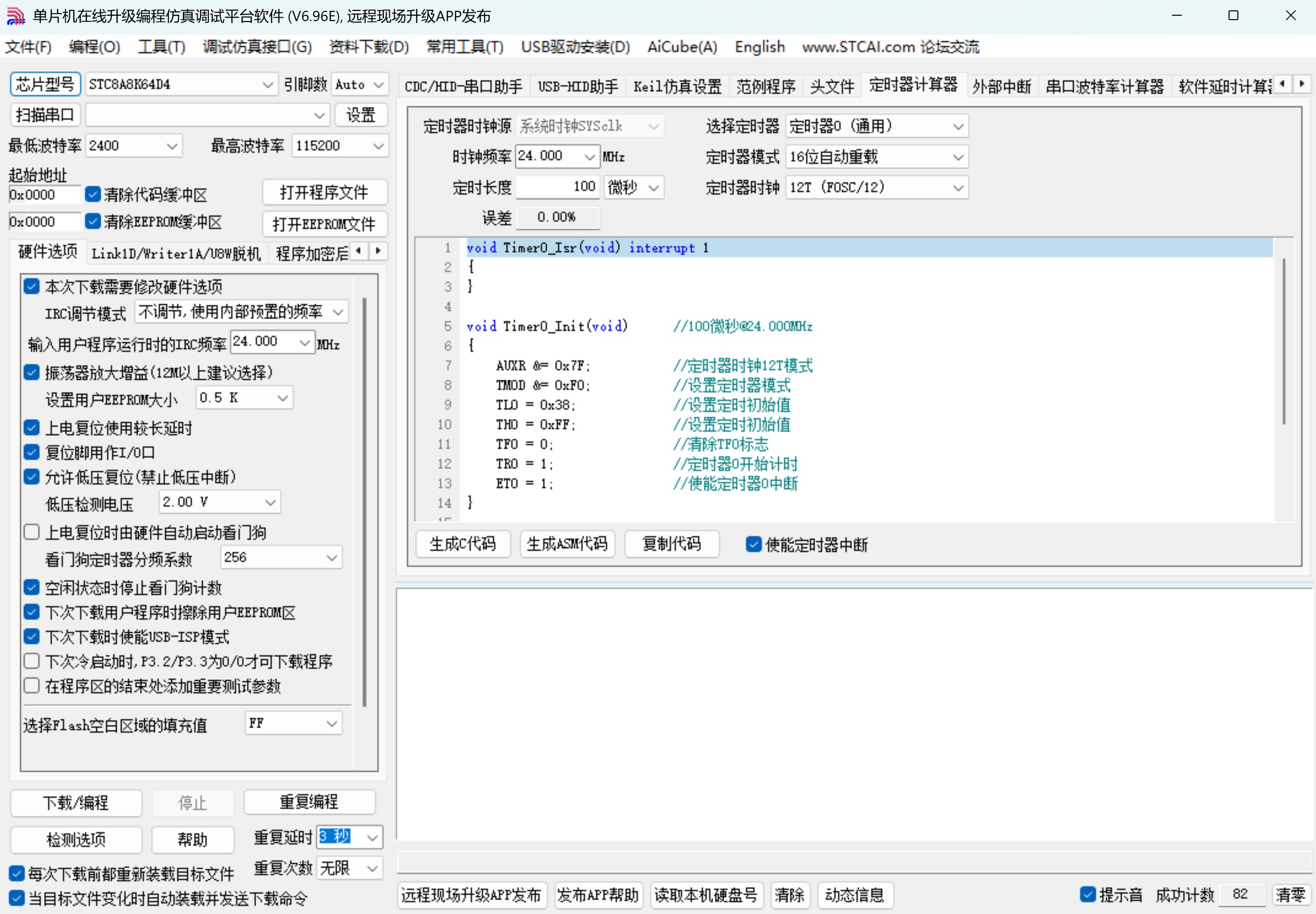

啥信息都没提供,大家如何帮你,如下:
        AUXR |= 0x80;                        //定时器时钟1T模式
        TL0 = 0xA0;                                //设置定时初始值
        TH0 = 0xF6;                                //设置定时初始值
        TF0 = 0;                                //清除TF0标志
        TR0 = 1;                                //定时器0开始计时
        ET0 = 1;                                //使能定时器0中断
