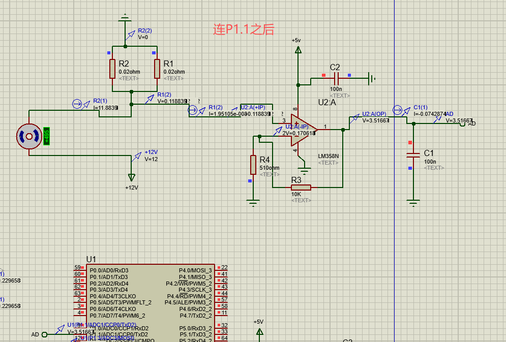

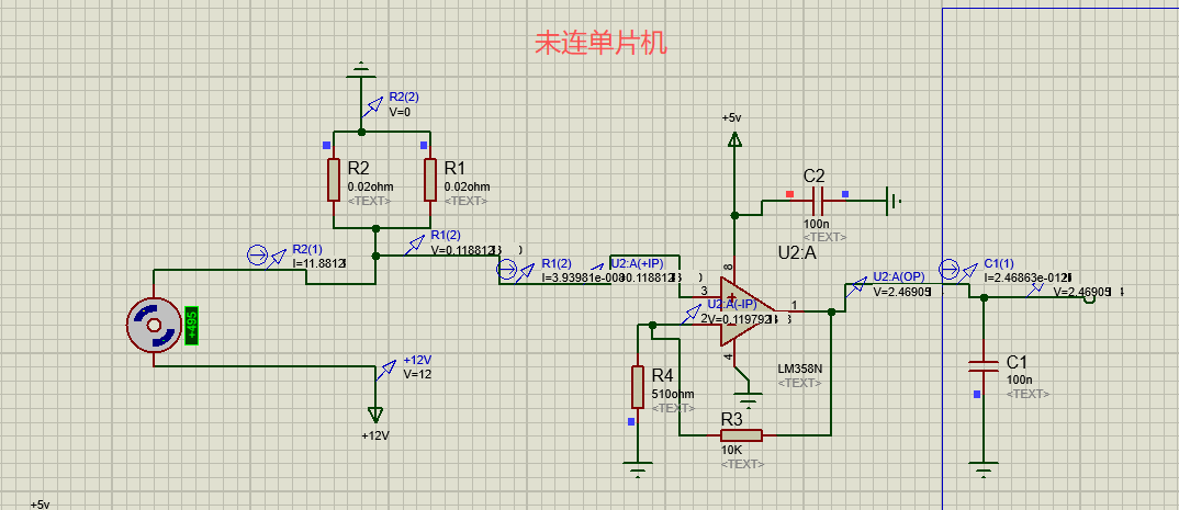

单片机P1.1引脚配置为高阻态输入模式,
接P1.1之前放大之后电压正常;
连了P1.1之后电压变成3.5V  ;
改前端电机电流,P1.1还是3.5V;
断开P1.1之后采样电压又正常变化。
在学习中,请大佬帮忙看看啥问题

你好,关于你提到的 STC15W408AS 单片机 P1.1 引脚问题,即“引脚一直处于高电平”、“接入后电压异常升高至35V”等现象,结合你的描述,我们可以从以下几个方面进行排查与分析:
一、现象复述与初步判断
你描述的情况如下:
P1.1 配置为 高阻态输入模式(即输入模式,无上拉/下拉);
在未连接 P1.1 时,前端电压正常;
一旦连接 P1.1,电压被拉高至 35V;
改变前端电机电流,电压仍为35V;
断开 P1.1 后,电压恢复正常。
这说明:
P1.1 引脚本身可能存在问题;
或者外围电路与 P1.1 的连接方式存在异常;
也可能是单片机内部结构异常(如静电击穿、过压损坏)。
二、可能原因分析
1. 引脚损坏(静电或过压击穿)
STC15W408AS 属于增强型 8051 内核单片机,其 I/O 引脚一般为 CMOS 结构,具有一定的输入保护电路(如钳位二极管),但耐压有限(通常为 VCC + 0.3V)。
若:
引脚曾受过静电放电(ESD);
或输入电压超过 VCC + 0.3V(如35V远高于VCC=5V);
则可能导致:
引脚内部保护二极管损坏;
引脚处于“锁死”状态(如始终为高电平);
引脚呈现漏电或短路状态,导致外部电压被“拉高”。
2. 外部电路反灌电压
你提到连接 P1.1 后电压变为 35V,而断开后恢复。这可能意味着:
前端电路存在 反灌电压;
P1.1 引脚在连接后成为电压路径的一部分;
若引脚内部损坏,可能形成反向导通路径,将外部高压引入系统。
3. 软件配置错误
虽然你提到配置为高阻态输入模式,但建议再次确认配置寄存器:
STC15W408AS 的 I/O 模式由 PnM0、PnM1 寄存器控制;
确保 P1M0 和 P1M1 正确设置为输入高阻态(例如:P1M0=0x00,P1M1=0x00);
若误设为上拉模式或开漏输出,也可能导致引脚电压异常。
4. PCB 设计问题
引脚是否焊接不良或虚焊;
是否存在 PCB 短路、飞线错误;
是否有其他信号线与 P1.1 短接。
三、排查建议
1. 硬件排查
断电测量电阻:使用万用表测量 P1.1 引脚对地电阻:
正常应为高阻态(>10kΩ);
若电阻极低(
