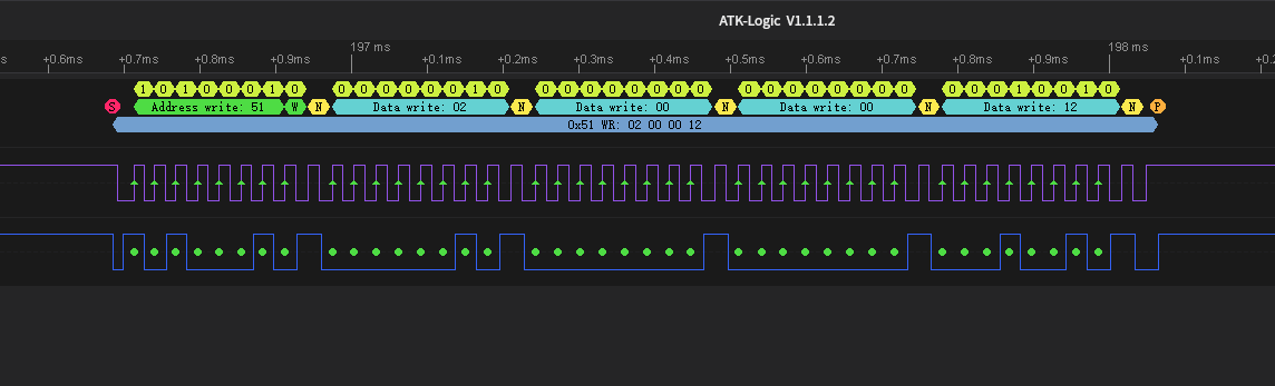

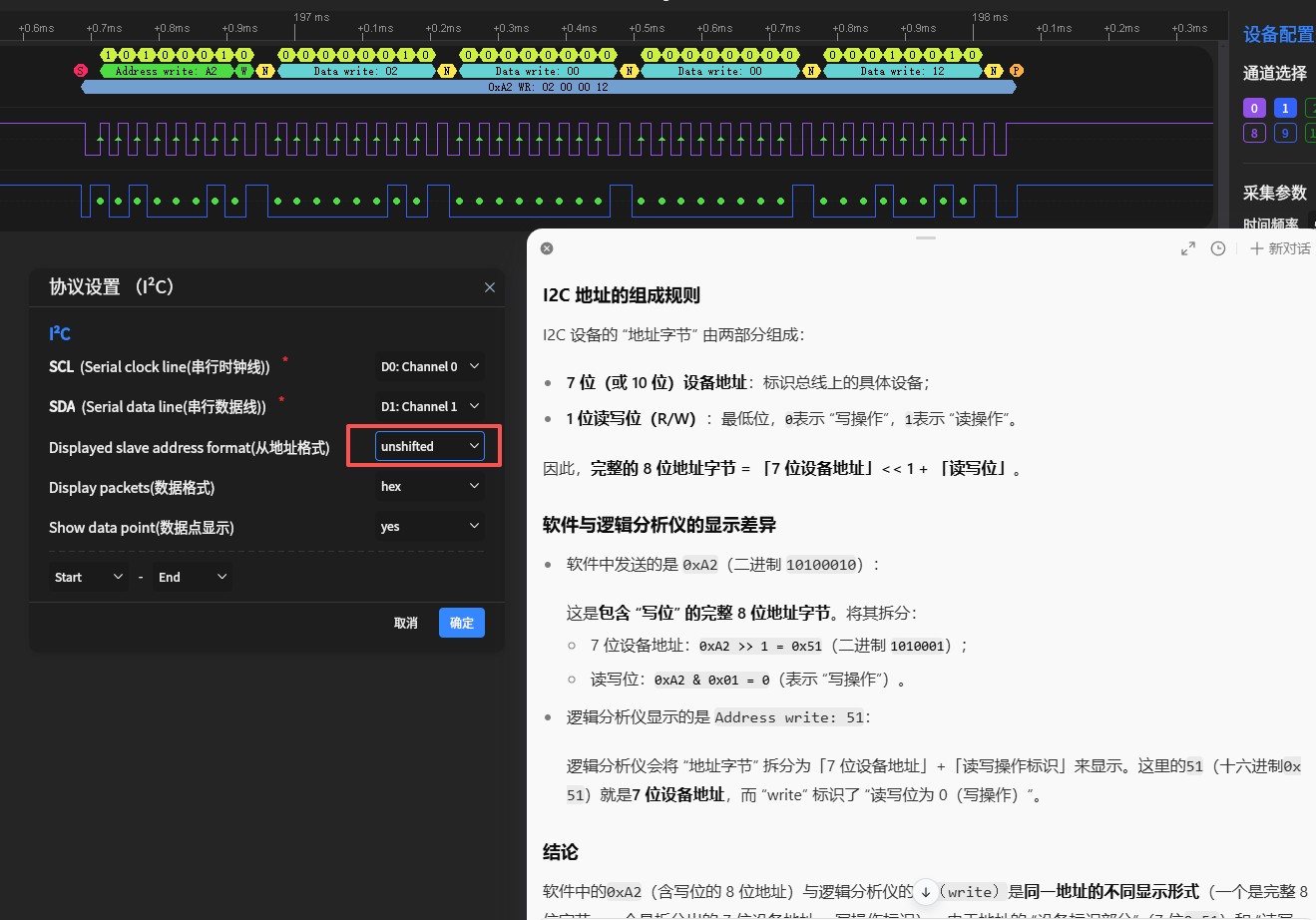

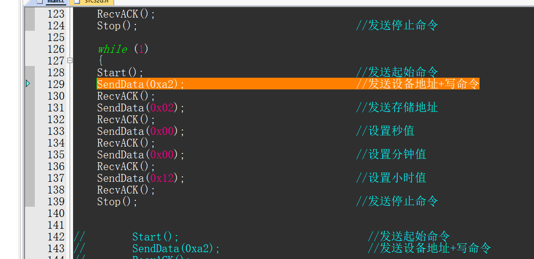

是的,I2C规范中老强调7位器件地址,很容易把人搞迷糊,还不如索性说成是8位地址,读写地址奇偶相邻,写代码调试的时候也能很好的对应起来。。。  详情 回复 发表于 2025-9-18 16:38
