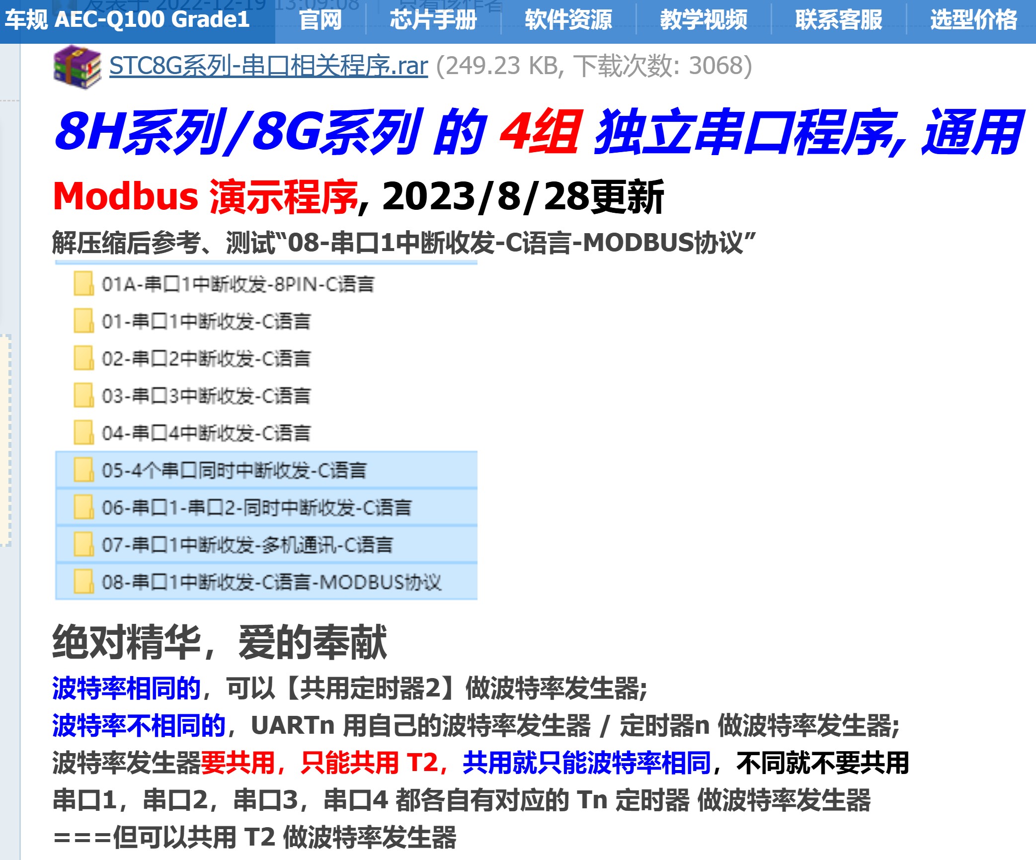

神*** 发表于 2025-9-18 10:27
8H/8G/8C/8A系列4组串口同时通信的程序,Modbus 演示程序;可共享T2做波特率发生器 - 串行口,DMA支持的4 ...
感谢回复。
但我的问题是串口1在用于模式3时,
即1start+8data+TB8(RB8)+1stop模式时,当发送时,确实如资料所述,
会在1stop的1/3处产生发送中断;
但接收时,则没有在1stop的1/3处中断,而是会随意地在 RB8或1stop的某处产生接收中断。
这与资料不符啊。给程序处理也带来不确定性。
