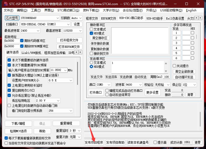

第三方应用程序调用STC发布项目程序对单片机进行ISP下载, 可以吗
我的设备有一套自己的上位机软件,我是想程序升级直接用我的上位机完成升级,
不需要再让我司的用户再去打开另外一个,STC帮我们发布的虽然也是我们用户自己界面的软件去升级,
如果发布项目程序能内嵌到我们用户的专有的上位机进行升级,我们用户就会更方便了

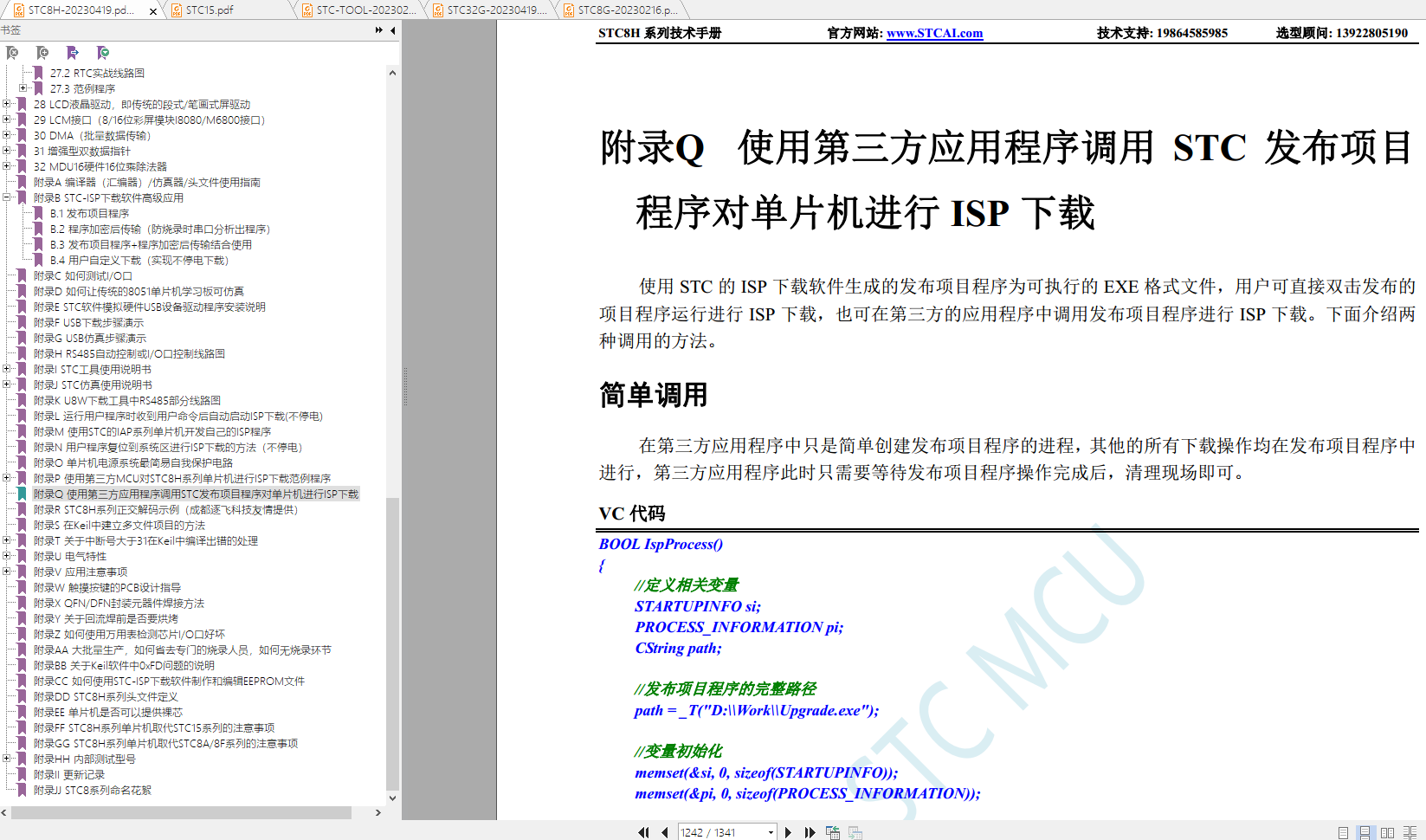

附录Q      使用第三方应用程序调用STC发布项目程序对单片机进行ISP下载
使用STC的ISP下载软件生成的发布项目程序为可执行的EXE格式文件,用户可直接双击发布的项目程序运行进行ISP下载,也可在第三方的应用程序中调用发布项目程序进行ISP下载。下面介绍两种调用的方法。
简单调用
在第三方应用程序中只是简单创建发布项目程序的进程,其他的所有下载操作均在发布项目程序中进行,第三方应用程序此时只需要等待发布项目程序操作完成后,清理现场即可。
VC代码
