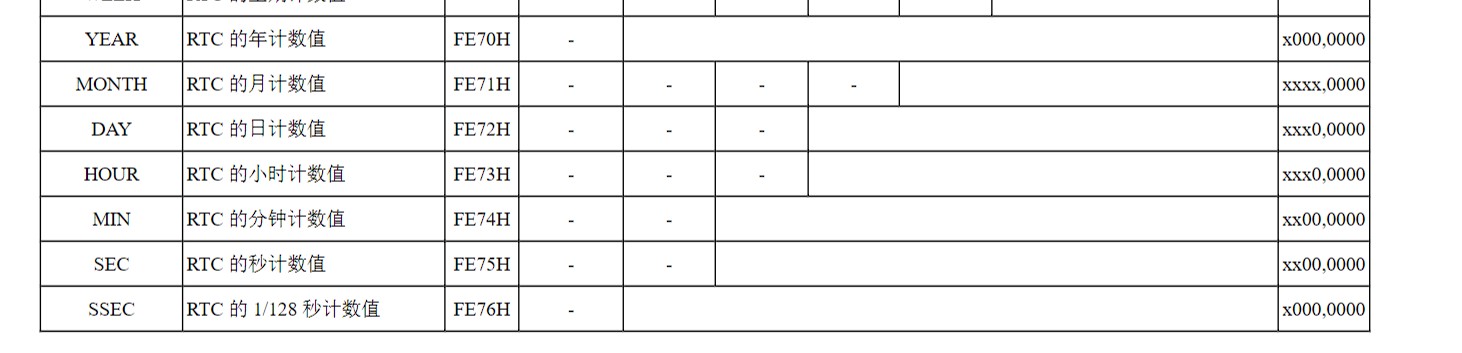

请教前辈 我这个程序打印出来的时间不会变化 问题出在哪里呢?

发表于 2025-9-18 09:16:09 | 显示全部楼层
有木有一种可能,你读错寄存器了

发表于 2025-9-18 10:53:34 | 显示全部楼层
_奶*** 发表于 2025-9-18 09:16
有木有一种可能,你读错寄存器了
你讲的没错 // printf("Year=20%bd,Month=%bd,Day=%bd,Hour=%bd,Minute=%bd,Second=%bd\r\n",YEAR,MONTH,DAY,HOUR,MIN,SEC);
例程寄存器是YEAR ,头文件是RTCYEAR.
  • 打卡总天数:19
  • 最近打卡:2026-03-02 07:18:11
91
91
发表于 2025-9-18 10:59:24 | 显示全部楼层
SETRTC位置1时硬件会自动将寄存器INIYEAR,INIMONTH,INIDAY,INIHOUR,INIMIN,INISEC中的值复制到寄存器YEAR,MONTH,DAY,HOUR,MIN,SEC中。初始化完成后,硬件会自动将SETRTC位清0
我贴上读到的是初始值。 应该读YEAR等寄存器才对,各位还要注意 YEAR等寄存器头文件中是有RTC前缀,昨天调试直接用YEAR 总是编译错误。
