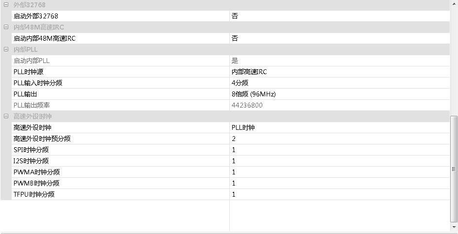

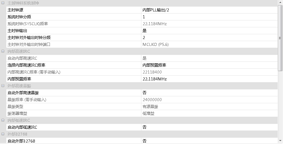

想使用高速SPI,在配置PLL时遇到了以下问题:
1.使用AICube配置PLL,系统时钟使用PLL分频为22.1184,
程序无法运行,表现为使用定时器0中断进行点亮LED无反应且USB也无法识别了。
2:通过 查看数据手册和时钟图进行配置后,系统能运行,
但是主时钟使用PLL/2 再使用CLKDIV/4,通过主时钟输出(MCLKODIV)2分在P5.6输出,
示波示测得频率是8.33MHz,
正常的频率不应该是:主时钟输入频率选择 PLL96M/2=48M,CLKDIV2分频后(48/2)=24,
主时钟2分频输出 24/2=12M, 示波器应该则得频率为12M才对啊!但是现在测得频率是8.33M。

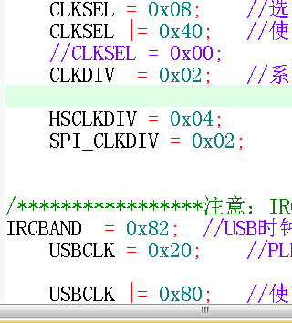

以下是配置的程序:
// 时钟初始化函数
// 入口参数: 无
// 函数返回: 无
void CLK_Init(void)
//    CLK_SYSCLK_Divider(10);             //切换主时钟前先将系统时钟降频
//    HIRC_22M1184();                     //选择内部预置的频率
#if 0
        IRCBAND                                //IRC频段选择寄存器 USB时钟选择寄存器 以及频段选择
        HIRCCR              //内部高速IRC控制寄存器
        IRCDB                                //IRC时钟恢复振荡到稳定需要等的时间
        IRCBAND             //IRC频段选择
        IRTRIM                                //IRC频率调整
        USBCLK                                //USB时钟选择寄存器   必须使用内部48M高速IRC
        CLKSEL                                //时钟选择寄存器
        CLKDIV                                //时钟分频寄存器
        IRC48MCR                        //内部48M振荡器控制寄存器
        HSCLKDIV                        //高速时钟分频寄存器
        SPI_CLKDIV                        //SPI 时钟分频寄存器
        HIRCCR   ENHIRC    //内部高速振荡器寄存器
**示例  *****选择22.1184MHz*****
        CLKDIV = 0x04;
        IRTRIM = CHIPID11;  //   CHIPID11; 是出厂时的专属校准值
        VRTRIM = CHIPID13;
        IRCBAND &= ~0x03;
        IRCBAND |= 0x02;
         CLKDIV = 0x00;
*************选择48M***********
        IRC48MCR = 0x80;                //启动内部48M IRC
        while(!(ICR48MCR&1));   //等待时钟稳定
        CLKDIV = 0x02;                        //时钟2分频
        CLKSEL = 0x0C;                        //选择48M
#endif
//        IRCBAND = 0X01;   //选择10MHZ 频段  6 10 27 47M
//        CLKDIV = 0x00;
        // AI 8051U 最高工作频率为 42MHZ 高速SPI [5V < 33MHZ  3.3V < 20MHZ]
        P2SR |= 0xF8;      //  P2.7 6 5 4 3 开启快速IO模式
#define                T22M_ADDR        CHIPID11  //22.1184MHz
#define                VRT27M_ADDR        CHIPID23
//*****选择22.1184MHz*****
//        CLKDIV = 0x04;                        // 选择输入 时钟进行分频给系统作为运行频率
        IRTRIM = T22M_ADDR;     //   CHIPID 是出厂时的专属校准值
        VRTRIM = VRT27M_ADDR;        // 27 M 频段
//        IRCBAND &= ~0x03;
//        IRCBAND |= 0x02;
//         CLKDIV = 0x00;
        IRCBAND  |= 0x81;  //USB时钟 48M   频段10MHZ
        USBCLK = 0x00;    //PLL  频段10MHZ           输入1分频 (8-16M)  不追频
//        CLKSEL |= 0x48;          //时钟选择寄存器 PLL 输出96M 为高速时钟源 主时钟PLL/2
    CLKSEL = 0x08;    //选择PLL 输出96M 至CLKDIV
        CLKSEL |= 0x40;
    CLKDIV        = 0x02;          //系统工作时钟分频寄存器 96 / 2 = 48 / 2 = 22.1184
        HSCLKDIV = 0x04;                        //高速时钟分频寄存器 96/4 = 24
        SPI_CLKDIV = 0x02;                        //SPI 时钟分频寄存器 24 / 2 = 12
        //        IRCBAND                   //IRC频段选择寄存器 USB时钟选择寄存器 以及频段选择
//        IRCBAND  |= 0x81;  //USB时钟 48M   频段10MHZ
        IRC48MCR |= 0x80;  //内部48M振荡器控制寄存器  使能48MHZ
        while(!(IRC48MCR&1));  //等待时钟稳定
        HIRCCR = 0x80;    //内部高速IRC控制寄存器 使能  需等 HIRCST ==1 时钟稳定
        while(!(HIRCCR&1));    // 等待时钟稳定
    USBCLK |= 0x80;   //使能PLL   倍频
        delay_ms(1);
//    CLK_MCLK_HIRC();                    //选择内部高精度HIRC作为PLL输入时钟
//    CLK_PLL_Output96MHz();              //选择PLL的96M作为PLL的输出时钟
//    CLK_PLL_PreDivider2();              //PLL输入时钟4分频
//    CLK_PLL_Enable();                   //启动PLL
//    delay_ms(1);                        //等待PLL锁频
//    CLK_MCLK2_PLLD2();                  //选择PLL的输出2分频时钟作为主时钟
//    CLK_SYSCLK_Divider(1);              //设置系统时钟分频系数
//    CLK_SYSCLKO_SwitchP56();            //设置系统时钟输出端口: MCLKO (P5.6)
//    CLK_SYSCLKO_Divider(2);             //设置系统时钟分频系数
//    CLK_HSIOCK_PLL();                   //选择PLL输出时钟作为高速外设时钟源
//    CLK_HSIOCK_Divider(2);              //设置高速外设时钟预分频系数
//    CLK_SPICLK_Divider(1);              //设置SPI时钟预分频系数
//    CLK_I2SCLK_Divider(1);              //设置I2S时钟预分频系数
//    CLK_PWMACLK_Divider(1);             //设置PWMA时钟预分频系数
//    CLK_PWMBCLK_Divider(1);             //设置PWMB时钟预分频系数
//    CLK_TFPUCLK_Divider(1);             //设置TFPU时钟预分频系数
    // 在此添加用户初始化代码

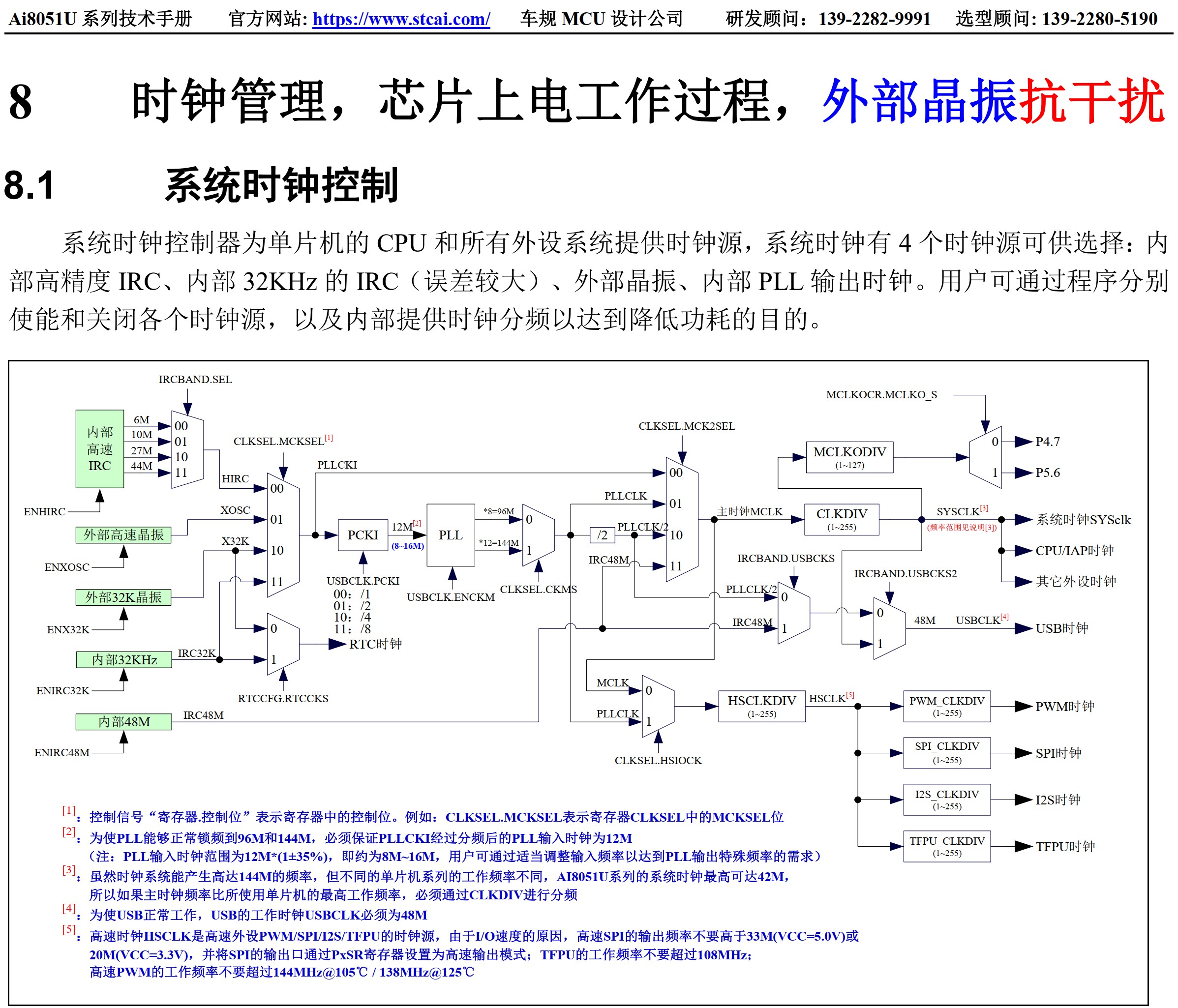

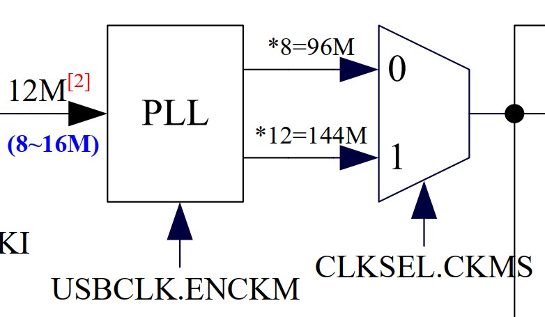

PLL的那个96M和144M并不是输入任何频率都能锁定到的。必须要按他额定输入12M才行,你这个22.1184分频后的是11.0592Mhz。本质上96M和144M换算成一个几倍频描述更合适一些。
PLL那里不是写着44236800Hz嘛。
但是有个问题,你的PLL输入频率太低了,4分频后只有5.5296Mhz
这个会导致PLL工作不正常的,PLL是有一个要求的输入范围,再超出以后就工作不正常了

AI8051U的 PLL时钟输入要求 8MHz ~ 16MHz

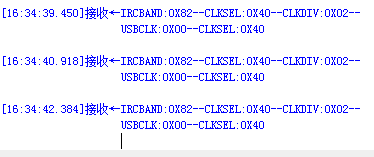

打印寄存器结果好奇怪啊!
[16:34:42.384]接收←IRCBAND:0X82--CLKSEL:0X40--CLKDIV:0X02--
                    USBCLK:0X00--CLKSEL:0X40
    CLKSEL |= 0x40;   //使能PLL为高速IO时钟源
