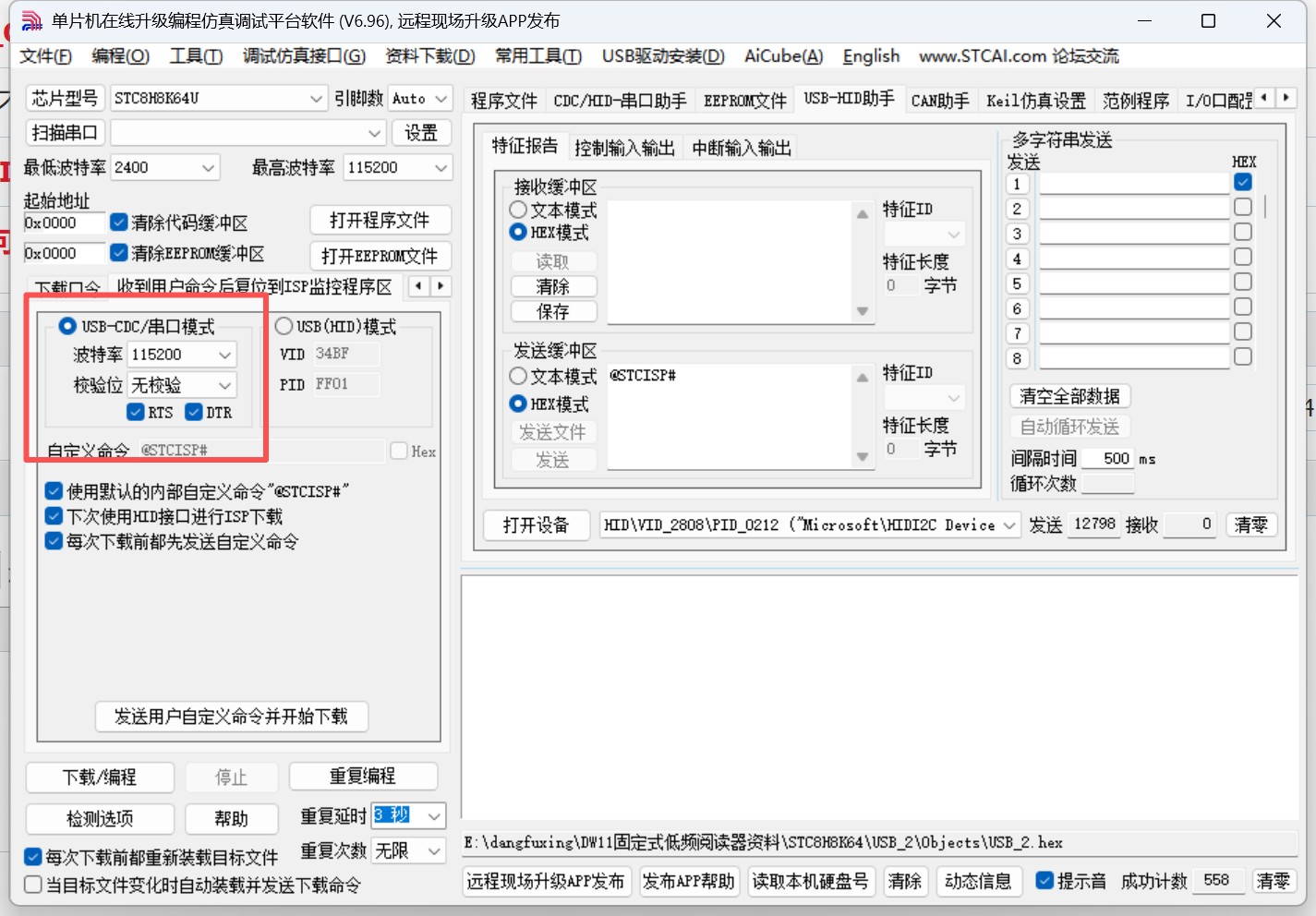

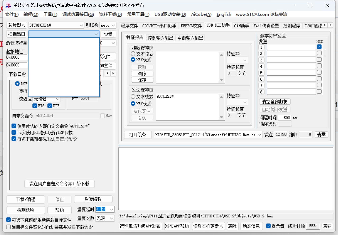

下载例程6262-基于HID协议的USB键盘范例时,没有设置好这个,然后现在想重新下载程序设备识别不出来了,该如何解决呢?

手动断电下载,P32接地,P30和P31接USB信号,最后上电
