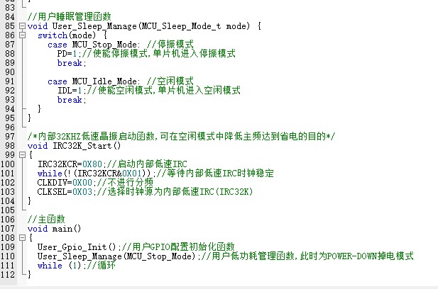

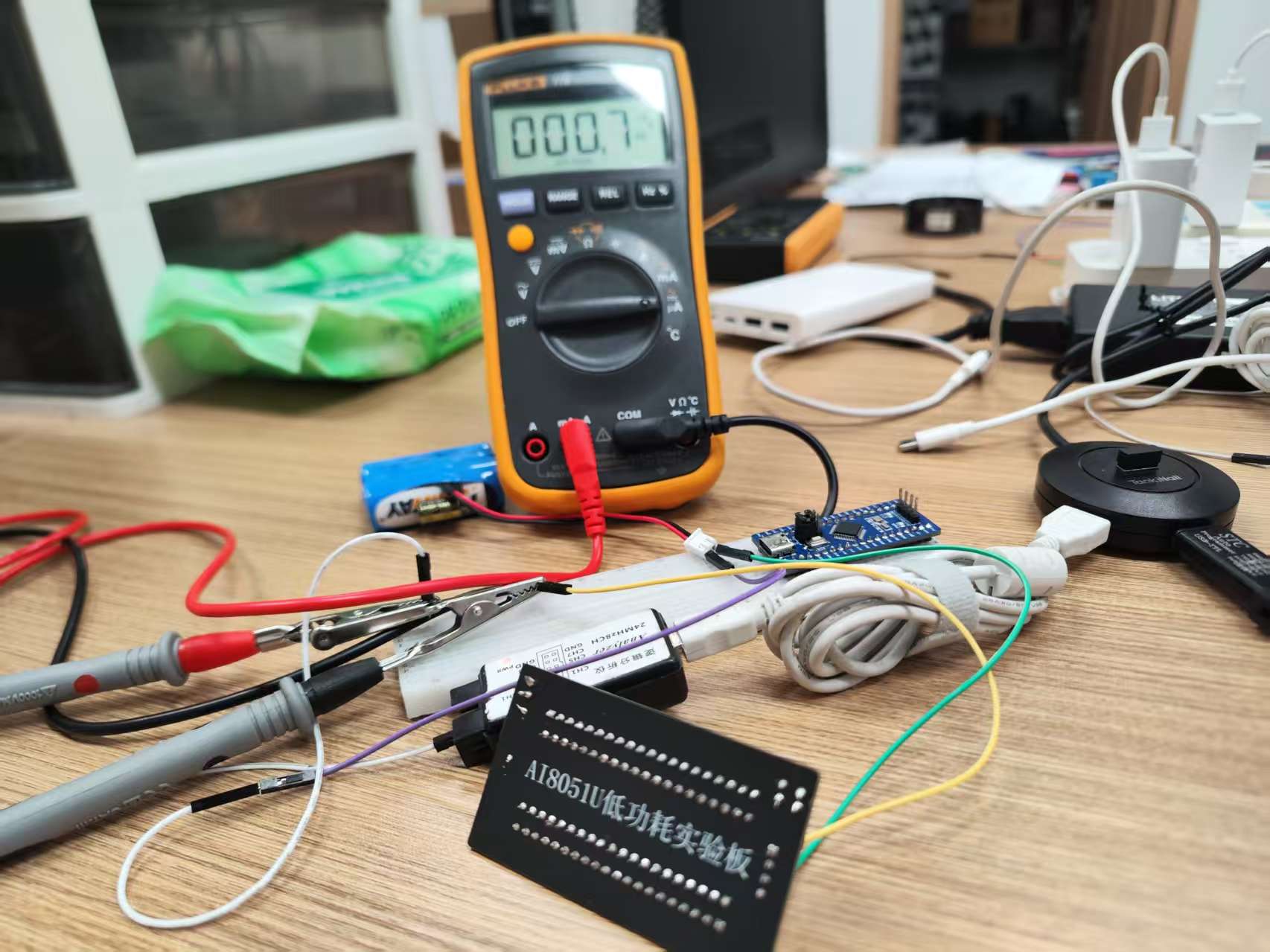

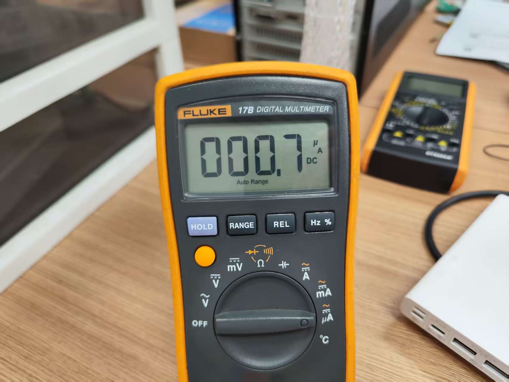

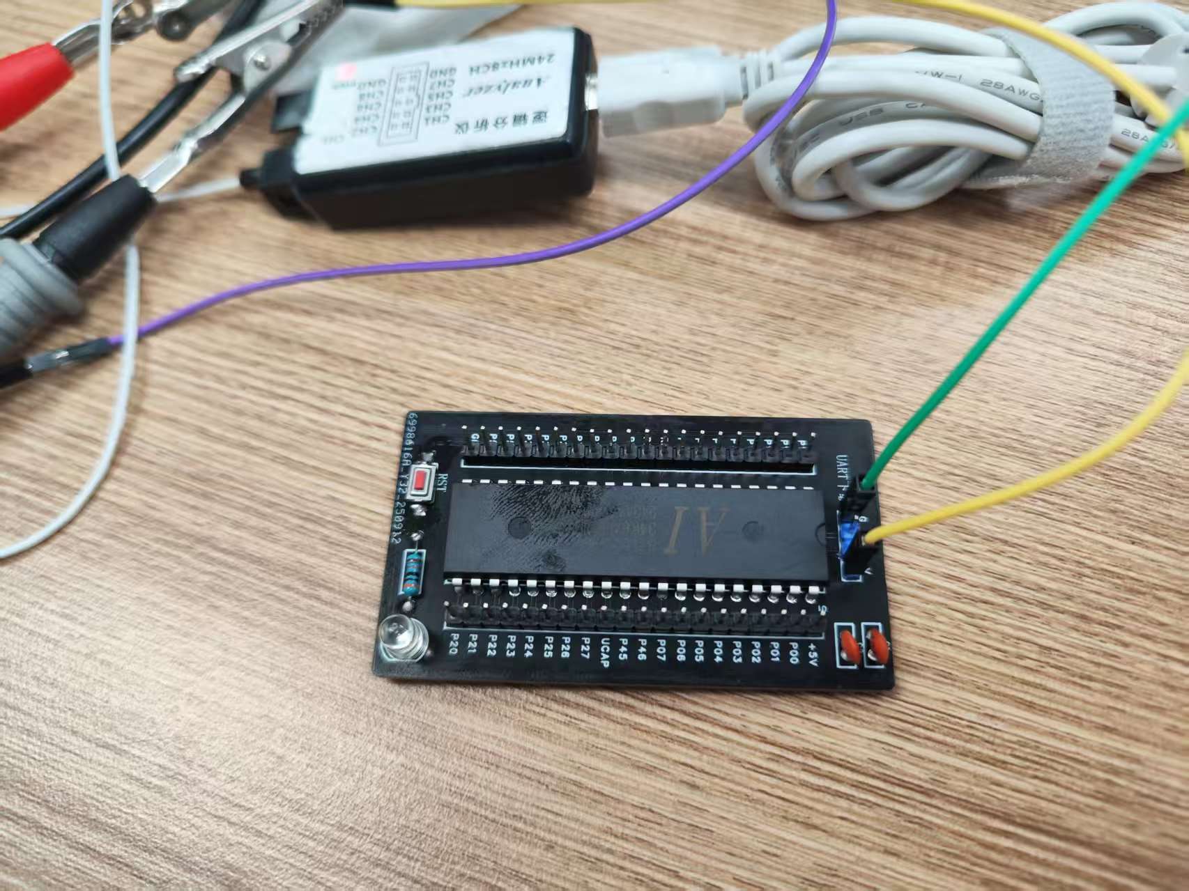

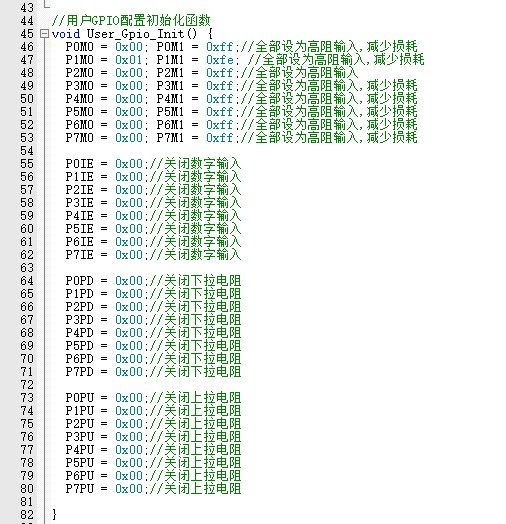

经过不断的努力与呕心沥血,终于打板,打回来了只有一个白嫖的AI8051U的DIP40封装的芯片,还有滤波电容、电阻、用户LED组成的低功耗实验板,理论上PCB上器件可控,睡眠之后将LED的引脚设为输出,其他IO口跟手册说的那样子,关闭上拉、下拉、数字输入,并设为高阻输入模式,即可用万用表测得此时的电流只有0.7μA大小,已经算是低功耗标准了,至此,实验结束,以下附上实验的数据以及代码,并附上源码

我测的也是0.7μA

大佬,我还是开了定时器跟关了定时器的待机电流是一样的

所以好像并不存在说定时器这类没有对外输出的外设对开发板来说并不耗电

万用表量程用到极限了,本身就有一定误差.精确测量实际电流需要专用微电流表或者搭电流检测电路

不是硬件高手,搞不来,现在搭一块电池和一个万用表来测,如果数值满意的话就可以了,很满足了
