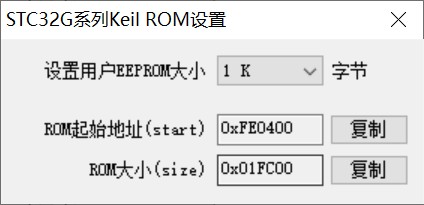

使用的STC32G12K128型号芯片,32pin
想咨询一下,为什么我的eeprom不能全擦除
代码如下:
程序会跑飞

发表于 2025-9-18 10:04:39 | 显示全部楼层
EEPROM大小是如何设置的,检查一下是不是程序运行中擦除了自己或地址溢出

发表于 2025-9-18 14:24:15 | 显示全部楼层
这里设置的是128K,只能擦除64K,超过64k系统会重启
