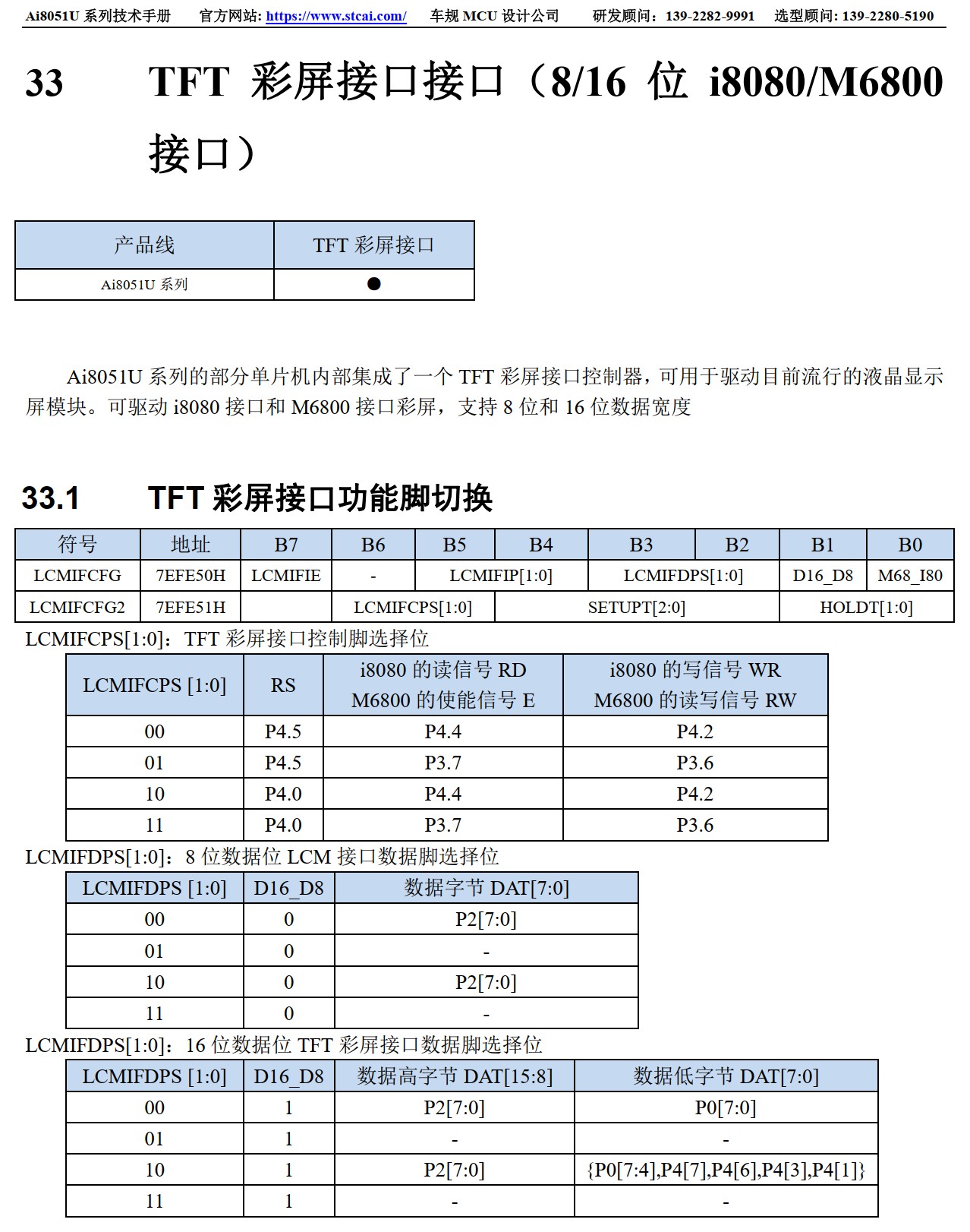

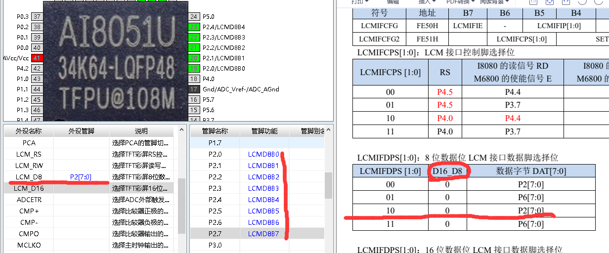

用代码生成软件生成的是P2[7:0] 接的是显示屏的B7-B0
手册中说的是P2[7:0]接 显示屏 D16_D8 (应该是7-0吧)
另外AICUBE 中选择不了P6 接口
是否我理解有误

(D16—D8) 是并口用16位或8位的选项位,写0是8位,写1是用16位

D16_D8是特殊功能寄存器的一个位,这个位的作用是8位或16位接口选择,1是选择16位,0是选择8位
