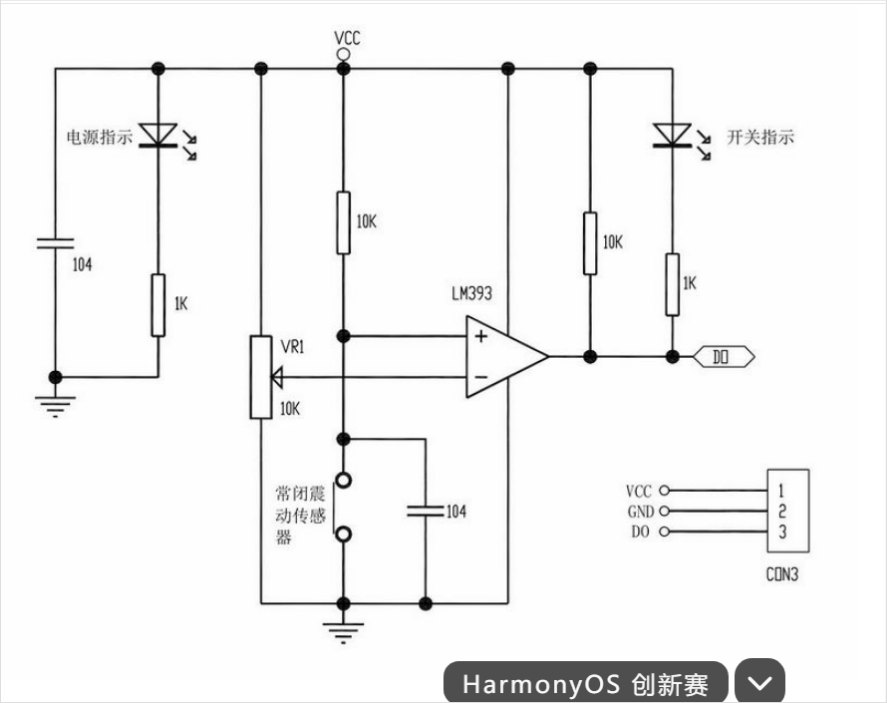

发表于 2025-9-17 15:22:40 | 显示全部楼层 |阅读模式
震动传感器检测电路,可以 用单片机内部比较器实现吗

发表于 2025-9-17 15:30:00 | 显示全部楼层
震动检测电路可以使用单片机内部的模拟比较器实现,但其可行性与效果取决于具体的应用需求、传感器类型以及系统对精度和响应速度的要求。

震动传感器通常分为模拟型和数字型两种。模拟型震动传感器输出的是连续电压信号,反映震动强度的变化;数字型传感器则内置了比较电路,输出高低电平表示是否检测到震动。
若使用的是模拟型震动传感器(如压电陶瓷片、模拟加速度传感器等),其输出信号需与设定的阈值进行比较,以判断是否发生震动。此时,可以利用单片机内部集成的模拟比较器(Analog Comparator)来实现这一功能。

发表于 2025-9-17 16:03:50 | 显示全部楼层
片内比较器两输入端拉出来,替代外部比较器完全没有问题,

振动传感器内部如果是金属弹簧或滚珠受力接通或断开的,可以直接用外部中断或IO中断(IO中断部分型号支持)

震动传感器,轻微震动不能完全断开,传感器接在上拉,还是下拉,比较好。
可以和开关一样,电阻上拉,传感器接地  详情 回复 发表于 2025-9-18 10:00

发表于 2025-9-18 10:00:57 | 显示全部楼层
vccd*** 发表于 2025-9-18 09:44
震动传感器,轻微震动不能完全断开,传感器接在上拉,还是下拉,比较好。 ...
可以和开关一样,电阻上拉,传感器接地
