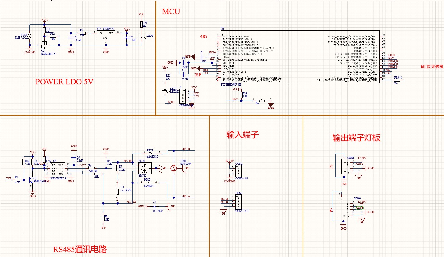

请各位大佬帮忙分析一下:

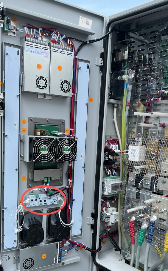

芯片:STC8H8K64U,图片是控制原理图和使用的环境图片(充电桩);
问题:1.出现两列单片机的PIN6和PIN7被烧导致芯片短路;

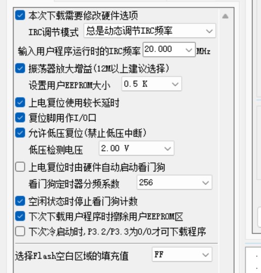

          2.芯片出厂已经烧录程序,并测试通讯以及控制信号OK,但是到客户桩上调试的时候上电,控制板电源指示灯亮,但是主机发给我的报文没有,单片机没回复指定报文给主机;
            重新烧录后回复了,感觉是程序丢失了,什么原因,怎么解决:这个和烧录的ISP软件设置复位较长延时有关吗?还是电压波动??
2845

2. 短路原因分析
(1)静电放电(ESD)或反向电压冲击
充电桩属于工业环境,常暴露于高压、大电流、电磁干扰(EMI)等恶劣条件下。若未对通信引脚进行 ESD 保护 或 隔离设计,极易因静电或外部电压反灌导致芯片损坏。
建议:在 UART 引脚上增加 TVS 二极管(如 SMAJ6.0CA)或光耦隔离电路。
(2)外部设备反向供电或短路
若与主控模块之间的通信线(如 RS485 转换模块)存在 反向供电 或 短路现象,也可能导致单片机引脚承受异常电流,从而烧毁。
建议:检查通信接口是否有反向电压或短路现象,排查外围电路是否异常。
(3)PCB 布线问题
查看 PCB 图纸,确认是否该引脚附近存在 布线错误、飞线短路 或 焊点桥接,特别是在焊接过程中是否造成短路。
二、问题二:程序丢失,通信无响应

您提到“ISP 设置复位延时较长”,这确实可能影响程序的正常运行。STC 系列单片机通过 ISP 下载程序后,部分配置字(如复位延时、看门狗、低电压检测等)会影响芯片行为。
如果复位延时设置过长,可能导致系统在上电后无法及时运行主程序,表现为“无响应”;
若启用了 看门狗 但未在程序中喂狗,也可能导致芯片不断复位,无法进入正常通信流程。
建议:确认 ISP 设置中的以下参数:
看门狗(WDT)是否启用?
复位延时时间是否合理?
是否启用了低电压复位(LVR)?

使用 STC-ISP 软件确认加密、看门狗、复位延时等配置是否合理;
程序中应包含喂狗操作(若启用了看门狗);

3. 环境与应用方面
充电桩现场环境复杂,应加强电磁兼容(EMC)设计;
建议在关键信号线与电源线加磁环或屏蔽措施;
定期回访客户现场,记录异常发生时的环境条件(如温度、湿度、电压等)。

发表于 2025-9-17 22:23:01 | 显示全部楼层
先排查一下这些常见问题:
上电时电源电压不能有比较大的过冲
上电时电源电压波形要保证单调性
单片机所有脚电压不能超过VCC到GND范围
排查是否有逻辑错误导致IAP意外擦除
具体分析建议用示波器测量一下
