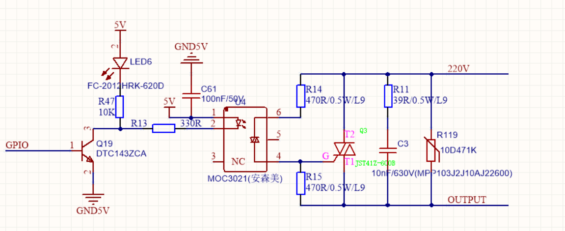

在电路中用STC的GPIO来控制光耦, 然后控制可控硅, 可以正常工作
但是当可控硅没有导通时,
当未接超声波雾化头时, 可控硅的T2端子上有虚电压约220V
当接上超声波雾化头时, 可控硅的T2端子上有虚电压约17V, 导致超声波雾化头上的LED灯亮了, 但是没工作
客户觉得这样有点诡异
请问怎么解决这个虚电压的问题?

发表于 2025-9-17 12:12:07 | 显示全部楼层
去掉R11和C3

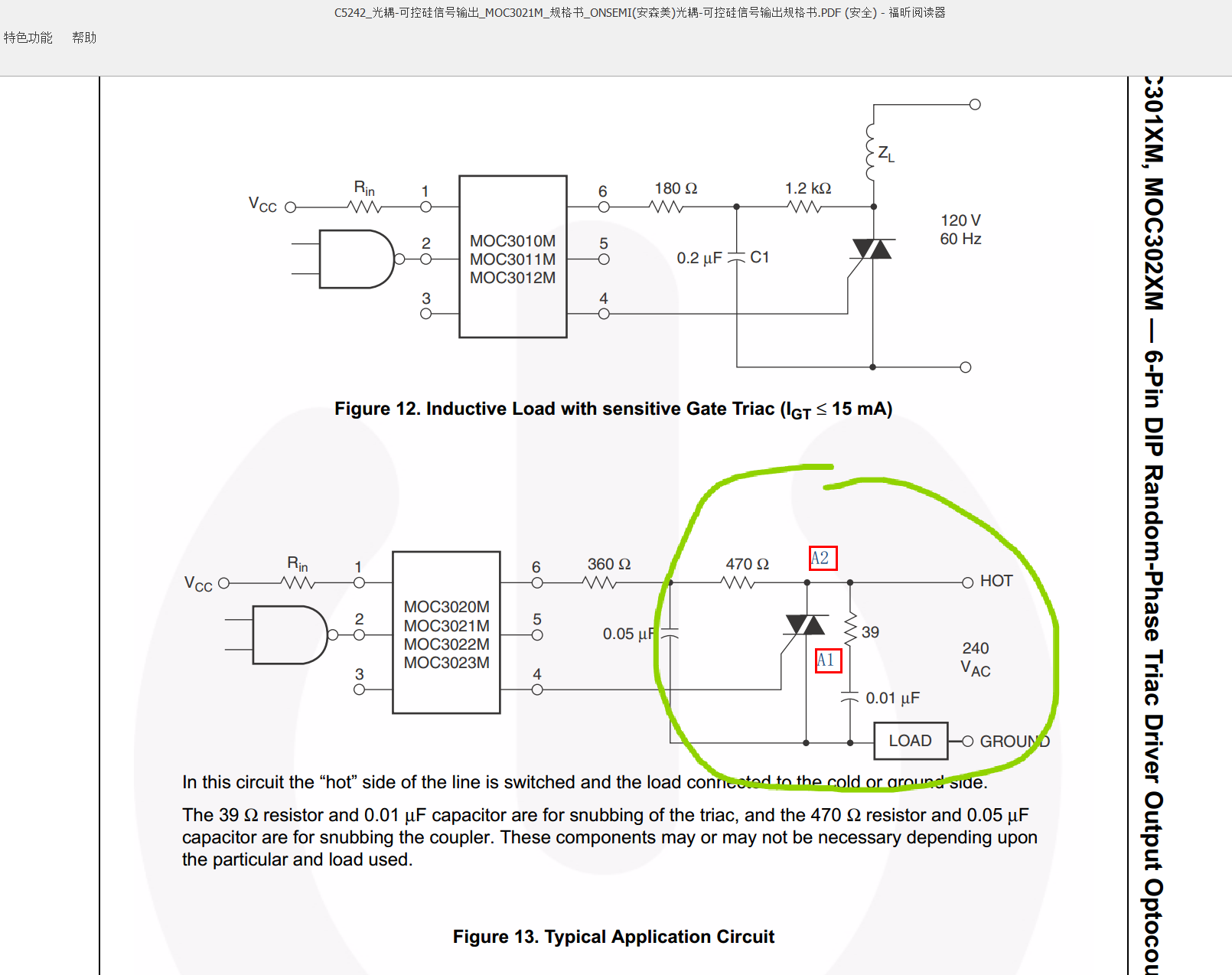

发表于 2025-9-17 12:15:28 | 显示全部楼层
这个是根据下面的图画的原理图, 去掉R11和C3, 会不会导致保护效果差了?

发表于 2025-9-17 12:39:17 | 显示全部楼层
楼主描述问题不全面,
雾化头接在哪里?雾化头LED灯怎么个接法?何谓虚电?T2虚电是指T2对哪里侧的电压?

发表于 2025-9-17 14:59:08 | 显示全部楼层
原理图中没找到“超声波雾化头”

发表于 2025-9-17 15:13:16 | 显示全部楼层
看来要么去掉RC, 要么加假负载

发表于 2025-9-17 17:18:00 | 显示全部楼层
这个是针对感性负载的
不知道雾化头多大功率,功率大了的话,猜测可能是容性负载,不适合用可控硅了
还是用继电器吧
