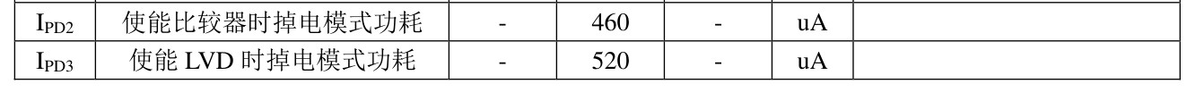

比较器用分压电阻设置成3v 掉电进入省电模式
LVD设置3.0v进入省电模式,都用中断进入
哪个比较快哦?
LVD进中断后,我马上ELVD=0 关闭LVD , 没有功耗,出来时打开ELVD就行了,又可以正常运行
比较器也可以进去后马上关闭,然后出来打开吗?
因为我看了手册两个的功耗都比较高,

从您提供的截图来看,无论是LVD还是比较器,其功耗在工作状态下都相对较高。因此,在进入省电模式后必须立即关闭这两个模块,否则将影响整体系统的低功耗性能。
建议在中断服务程序中:
立即关闭LVD(如设置ELVD=0)
立即关闭比较器(如设置CEN=0)
保存现场状态
进入深度睡眠或待机模式
在系统恢复供电后,重新初始化并开启这两个模块。
