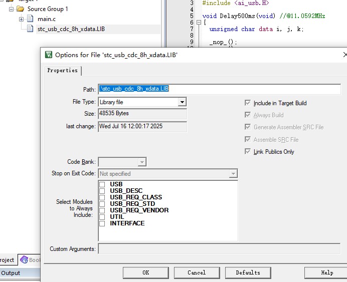

   原项目代码是正常运行的,之前是通过串口1进行通信,目前想增加1组USB通信,目前在移植usb库文件时遇到无法编译的情况,寻求帮助!
  另外,各位有lib的源文件 C和H吗?

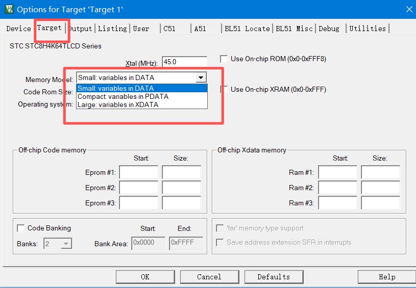

发表于 2025-9-17 13:55:33 | 显示全部楼层
ram超过256了,看一下编译器的模式设置
  • 打卡总天数:693
  • 最近打卡:2026-03-21 07:59:17
770
2737
2737
发表于 2025-9-17 13:56:11 | 显示全部楼层
选择xdata模式

发表于 2025-9-17 14:19:23 | 显示全部楼层
检查LIB文件属性,还不行的话上传完整工程看看。这个库论坛目前没源码提供
