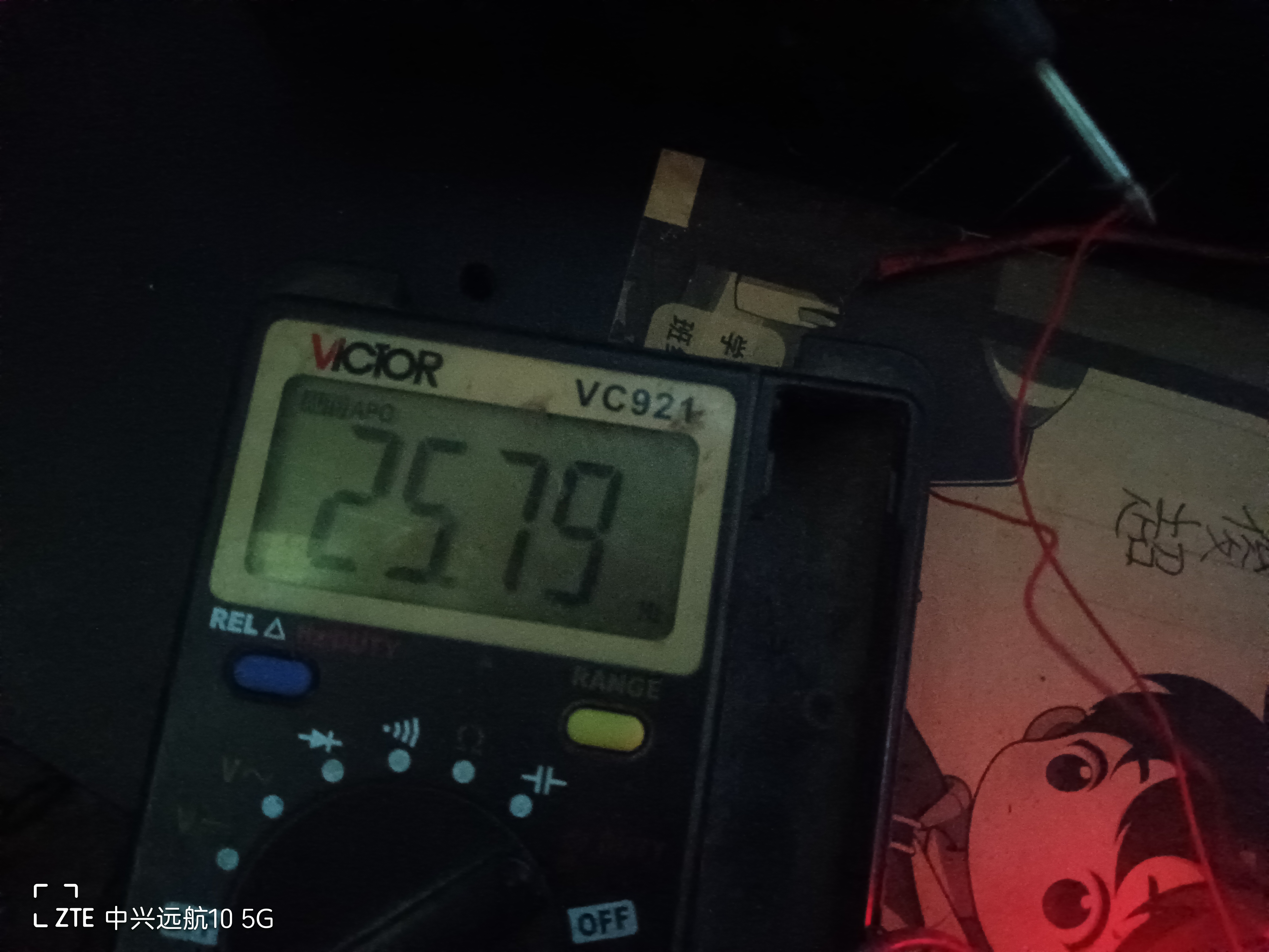

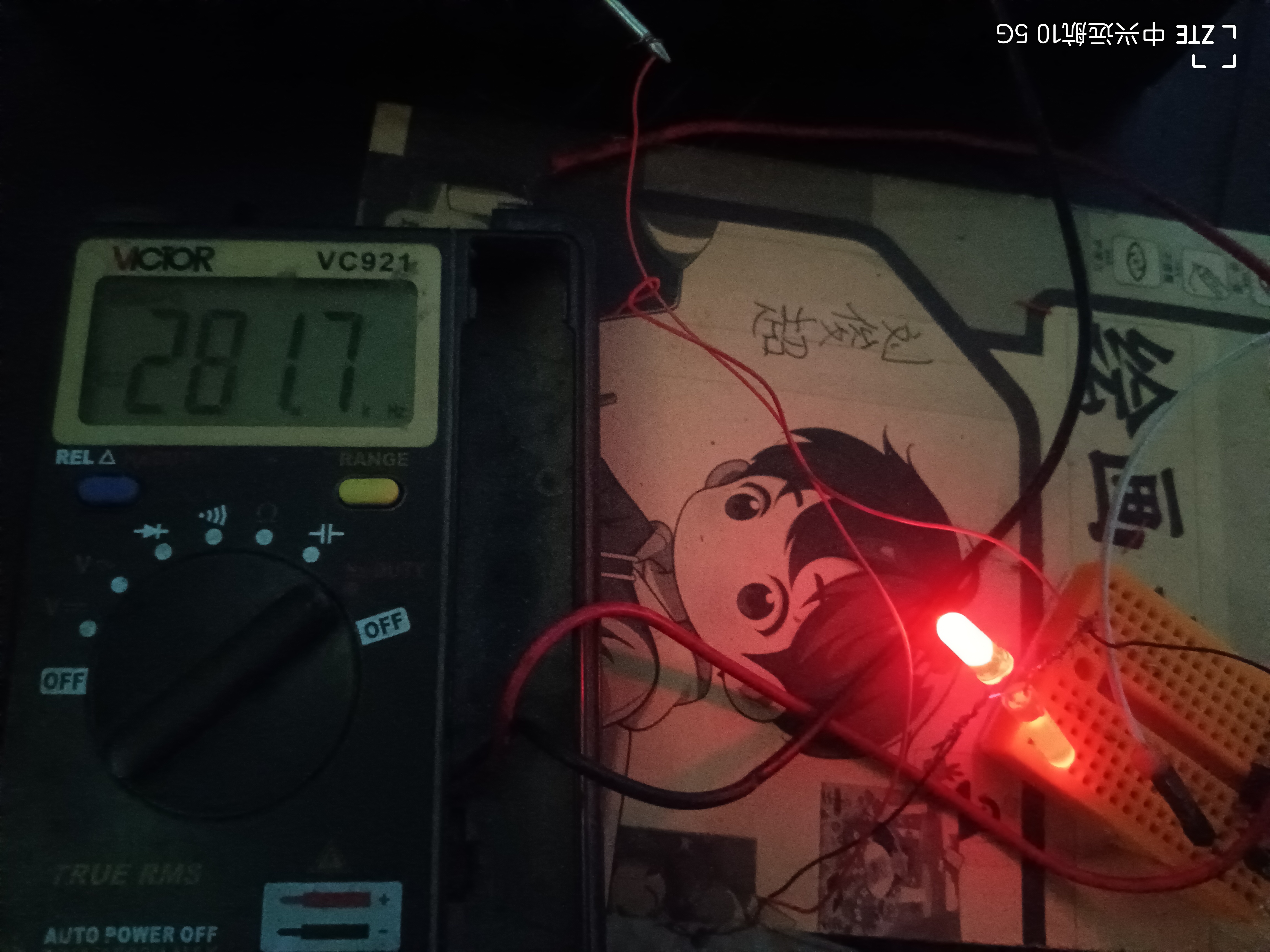

经测量:
两路24位频率字,DDS输出最高频率只有十多KHZ,不是很好用。
一路16位频率字,DDS输出最高频率为600多KHZ。
两路16位频率字,DDS输出最高频率为363KHZ。
三路的调整范围如下图所示

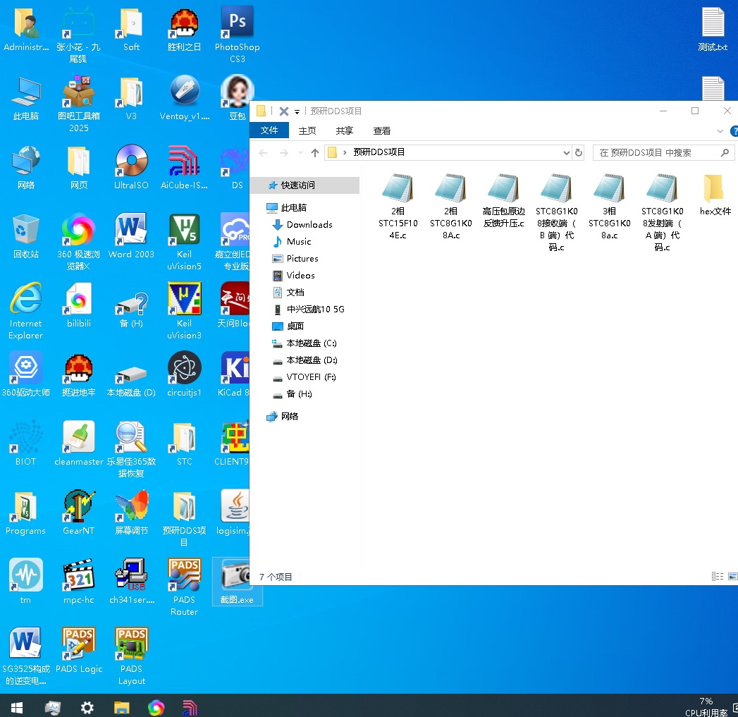

今天又写了寻线仪收发端代码和原边升压反馈的代码都已跑通,就差硬件方面的调式了。
原理图仿真,画PCB,3D建模,打印外壳啥的,都得一步步学再接再厉,争取开发出一件像样的产品。
