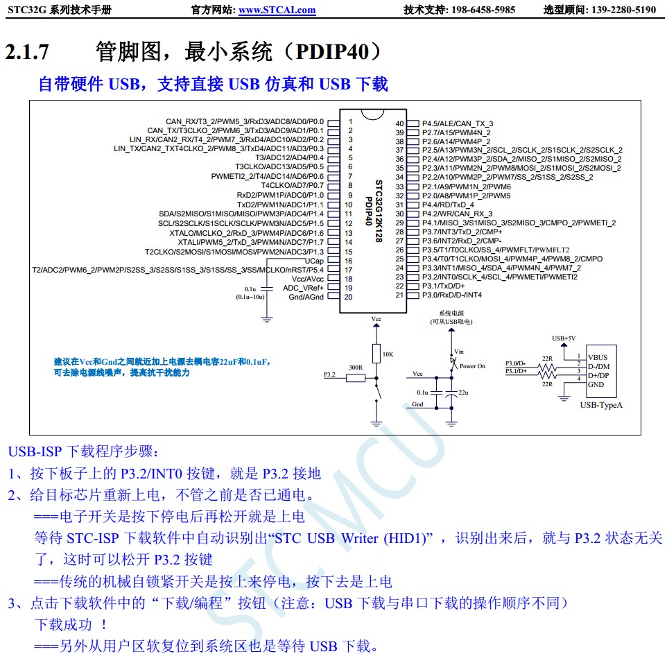

发表于 2025-9-15 20:35:05 | 显示全部楼层
1:参考正确的USB下载步骤来测试
2:用最新的ISP-v6.96C 烧录软件,如果还是下载失败提供下收录失败的截图
3:【新提醒】屠龙刀核心板不停电下载演示 - 开源广场及教学视频交流 国芯人工智能技术交流网站 - AI32位8051交流社区  https://www.stcaimcu.com/forum.p ... &extra=#pid2969

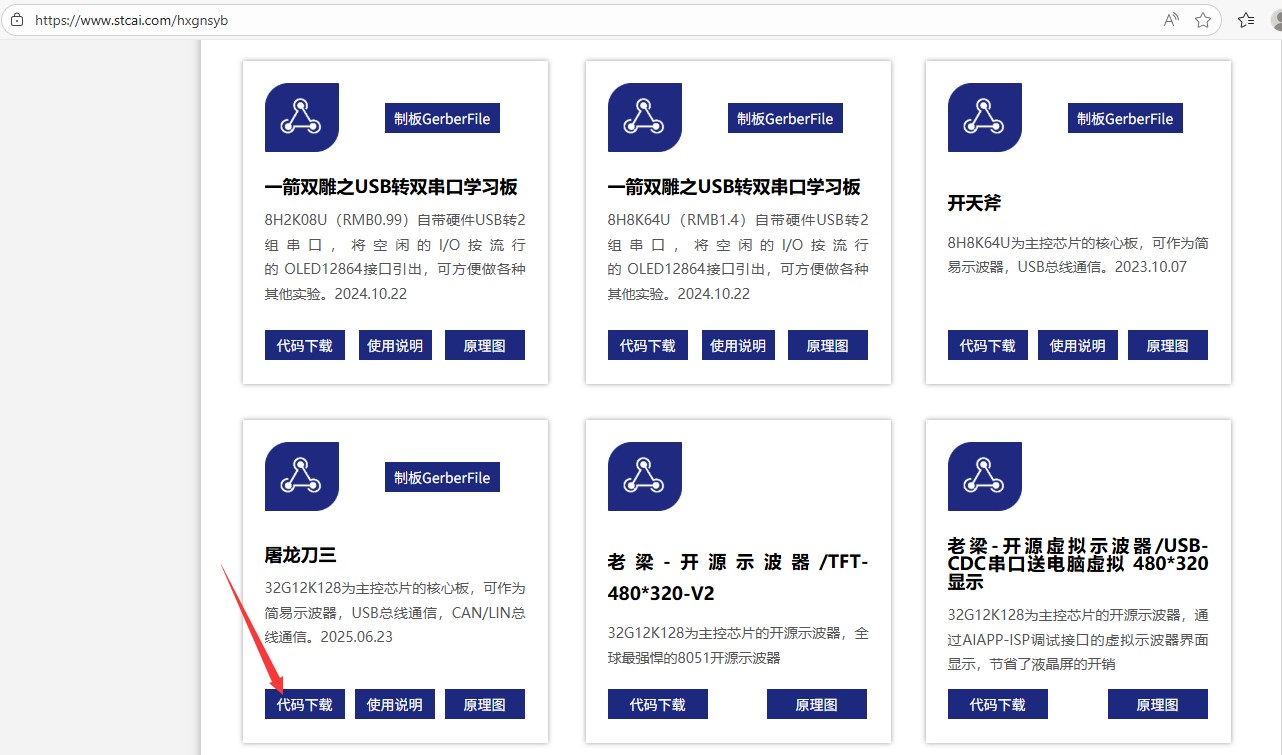

发表于 2025-9-16 07:12:08 | 显示全部楼层
好了谢谢,驱动没有安装,通过你给的链接安装USB-CDC,是不是可以通过他使用调试和仿真串口绘图、oled屏等,这个我还不知道怎样使用,请赐教,或使用链接,忠心谢谢
