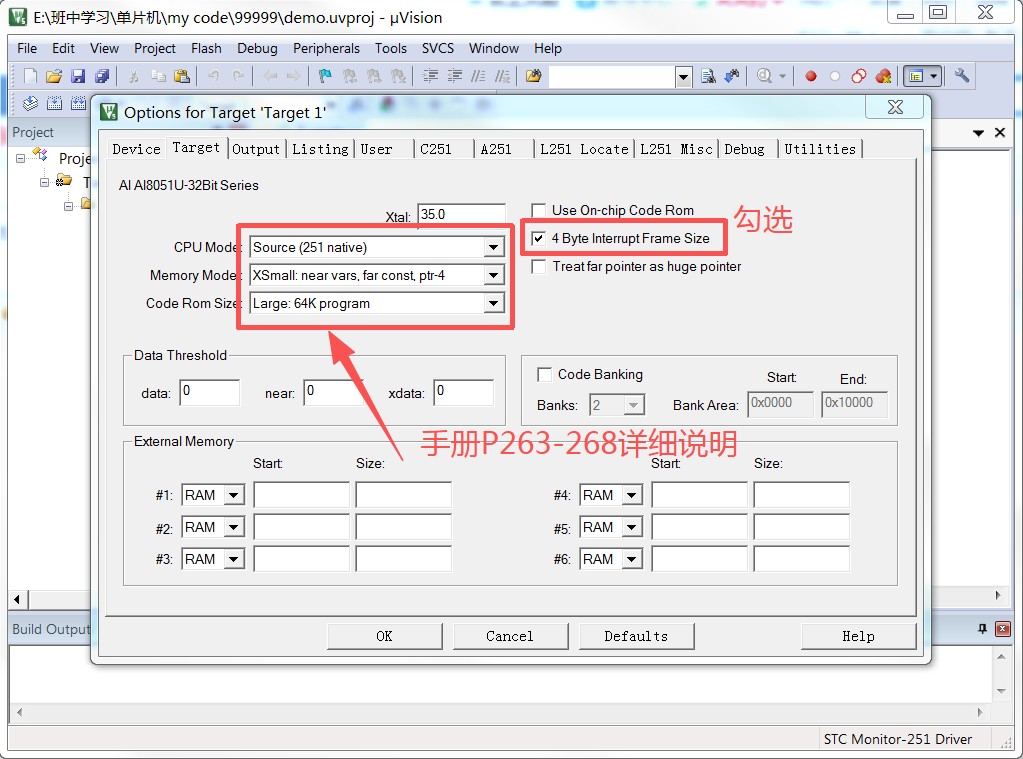

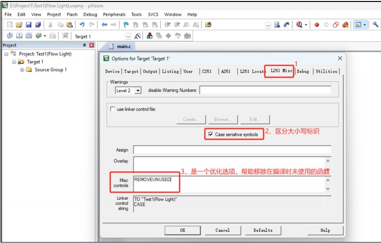

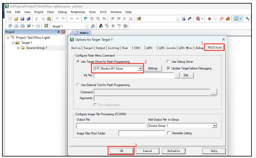

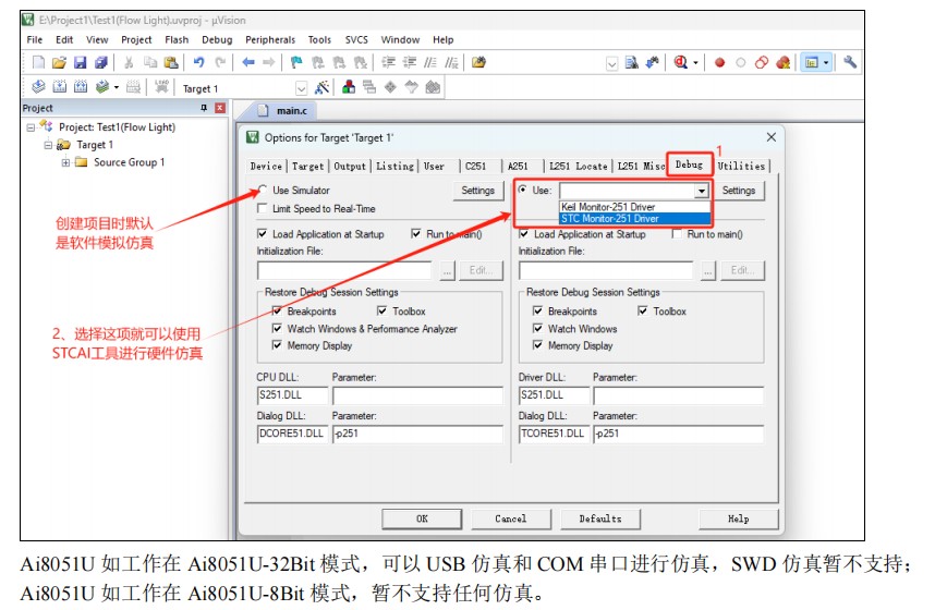

keil的默认设置---32位8051项目:
输入大写的‘REMOVEUNUSED’,移除未使用的函数,减小编译后的代码量
以下是需要仿真时的设置

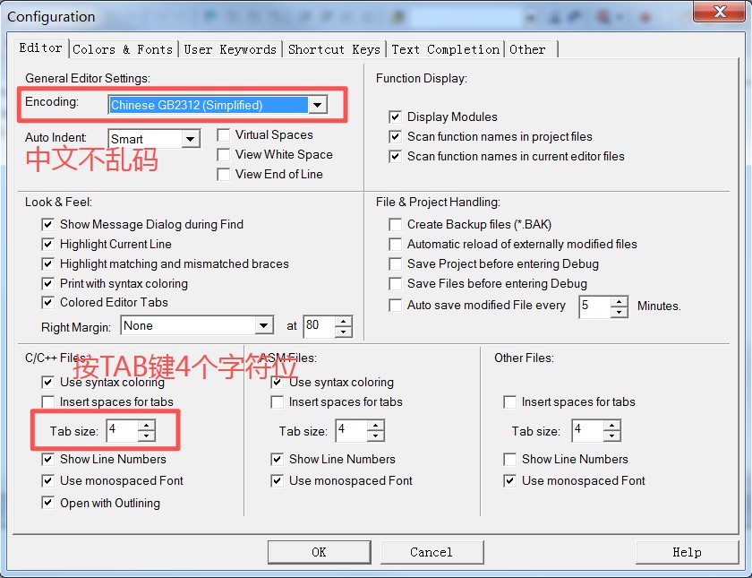

发表于 2025-9-22 14:36:56 | 显示全部楼层
中文乱码的设置和TAB键的设置

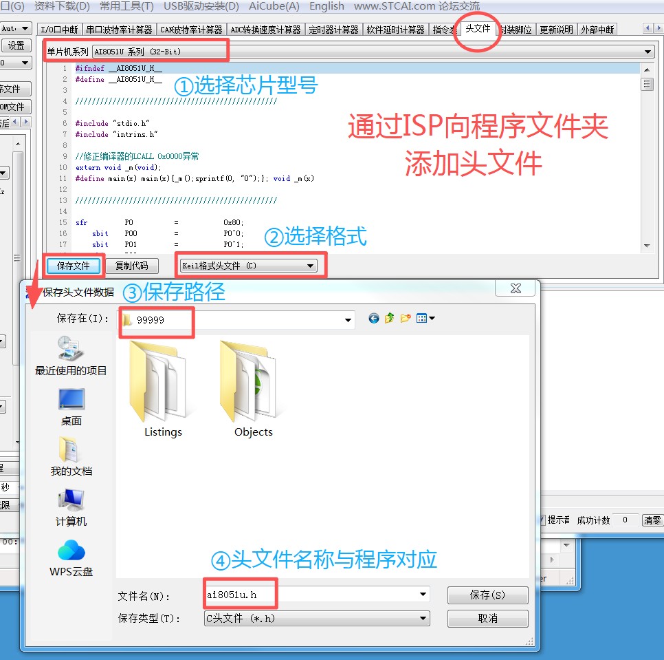

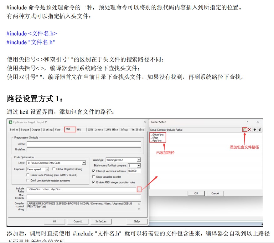

发表于 2025-9-22 15:49:05 | 显示全部楼层
中文乱码的设置
TAB 键的设置
头文件的调用与设置
在文件夹内添加头文件方法

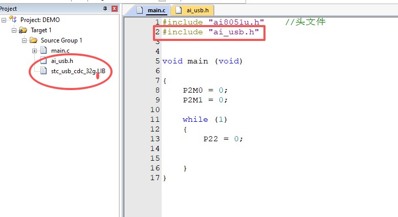

第四课   USB不停电下载功能
2.下载所需文件(STC官网-库函数-USB库文件)[Ai8051U根据所选的8位/32位模式可使用相同位数的库,此库文件与教学视频有变化]
3.移植关键部分到工程:
    3.1 添加头文件
    3.2 USB初始化函数(lib+.h库实现)
    3.3 命令参数   //新库已不需要再定义此处
    3.4 打开P_SW2寄存器和IE2寄存器(只打开一个位!)

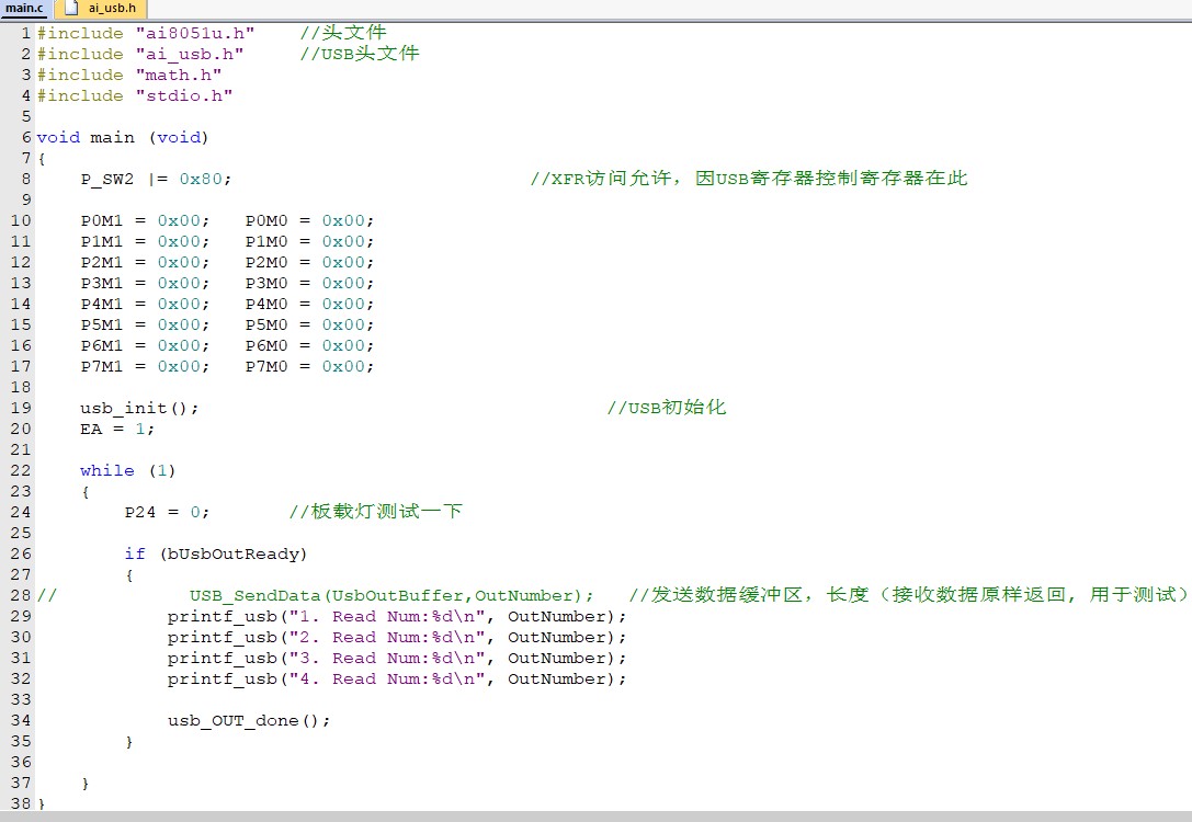

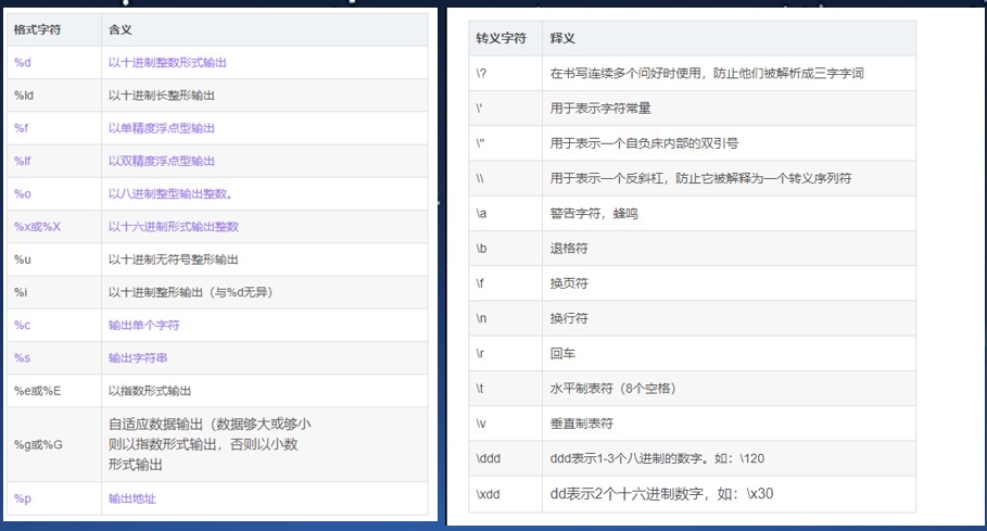

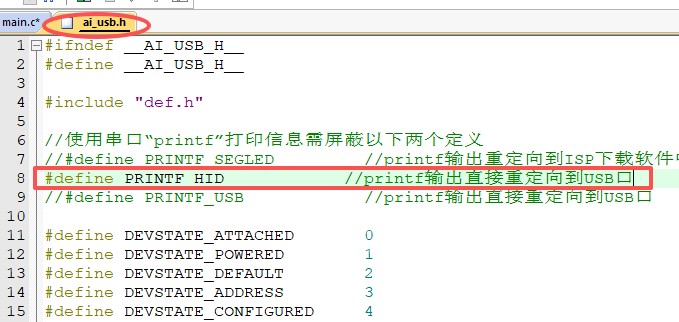

一、printf函数的实现:
      使用“printf”功能需要在"stc32_stc8_usb.h"内启用输出重定向
二、函数原型定义
printf (const char *fmt, ...);

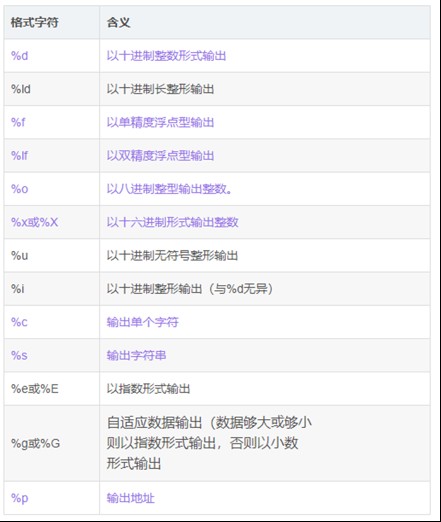

直接输出:在输出时,普通字符将原样不动地复制到标准输出。
转换输出:每个转换说明都由一个百分号字符(%)开始,以转换说明符结束,从而说明输出数据的类型、宽度、精度等。
举例:
printf("state:%d\r\n",(int)state);        //   %d以十进制整数输出    \r是回车   \n是换行
转换说明简介:
1.类型:根据不同的 fmt 字符串,函数可能需要一系列的附加参数,每个
参数包含了一个要被插入的值,替换了 fmt 参数中指定的每个 % 标签。
关于附加参数,既可以是变量,也可以是常量。
2.位置:printf()函数的普通字符和转换说明放在" "双引号内,附加参数
放在双引号外,每个附加参数之间用逗号隔开。
3.数量:printf() 的附加参数与转换说明符是⼀⼀对应关系,如果有 n 个转
换说明符, printf() 的参数就应该有 n + 1 个。如果参数个数少于对应的转
换说明符,printf() 可能会输出内存中的任意值。
当需要输出字符串%时,就输入2个%%即可;

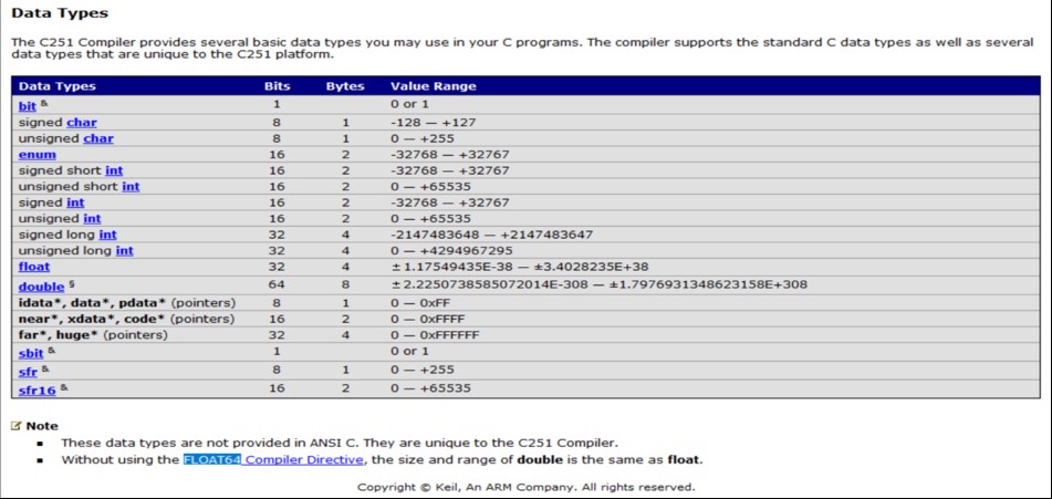

想要使用64位变量,需要在程序文件里面添加申明:#pragma float64

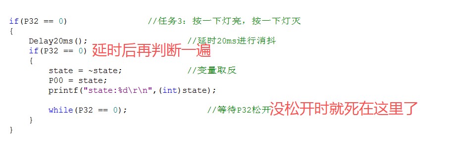

第六课 I/O输入输出
STC最高供电电压5.5V;I/O口输入电压不能超过供电+0.3V;
准双向模式时,灌电流20mA,而拉电流仅为0.2mA左右;
输入口因触发器不同,低电平至少在0.99V以下才能识别为低电平,高电平最小要在1.18V以上才能识别为高电平;
机械按钮在按下和松开时都有抖动,一般在20ms以内;故需要消除抖动使用;
跟着课程做如下截图

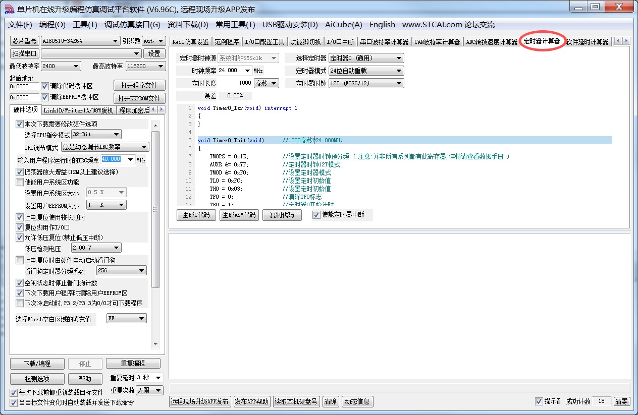

第七课  定时器中断
利用ISP软件生成定时函数
注意:初始化函数放在main函数之前,总中断开启前,中断函数放在最后;
