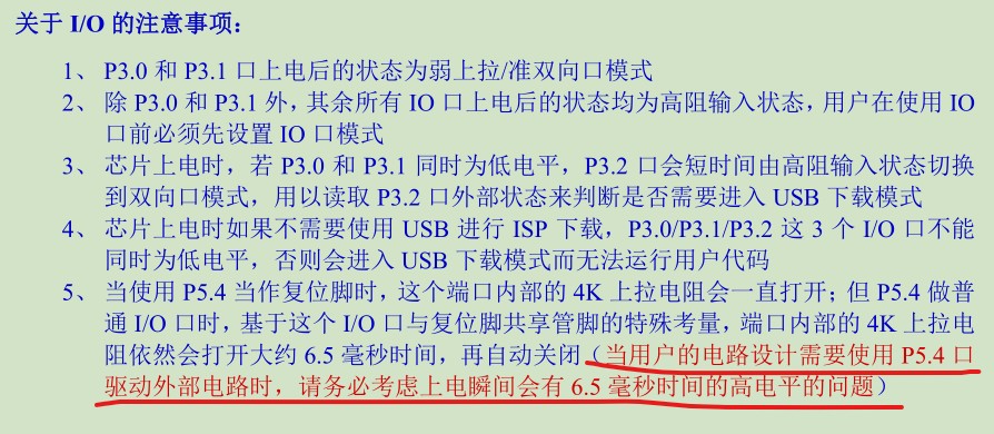

官方的IO介绍
你的触发信号是啥,串口通讯,还是普通IO,会不会涉及到P5.4这个口。
