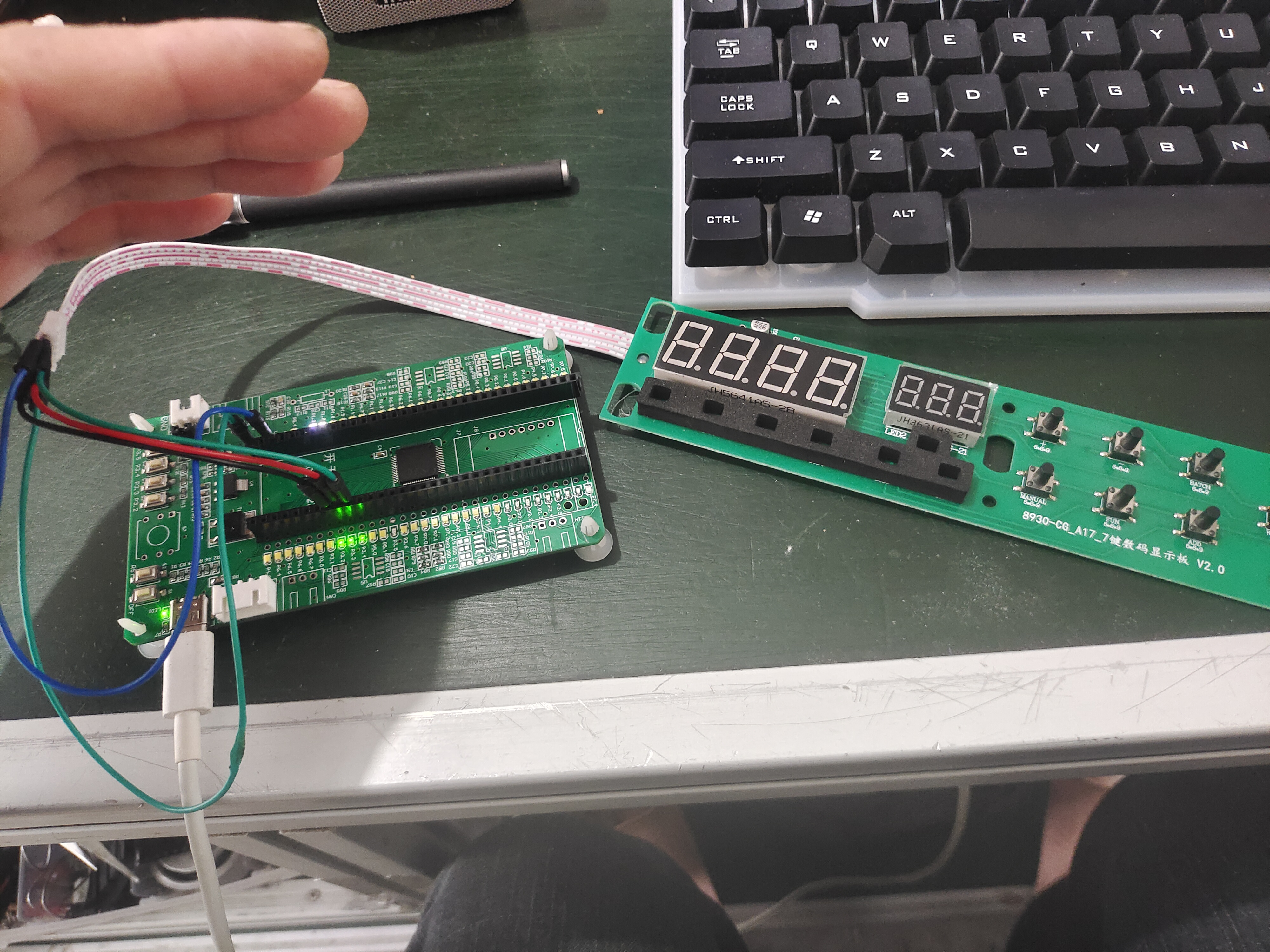

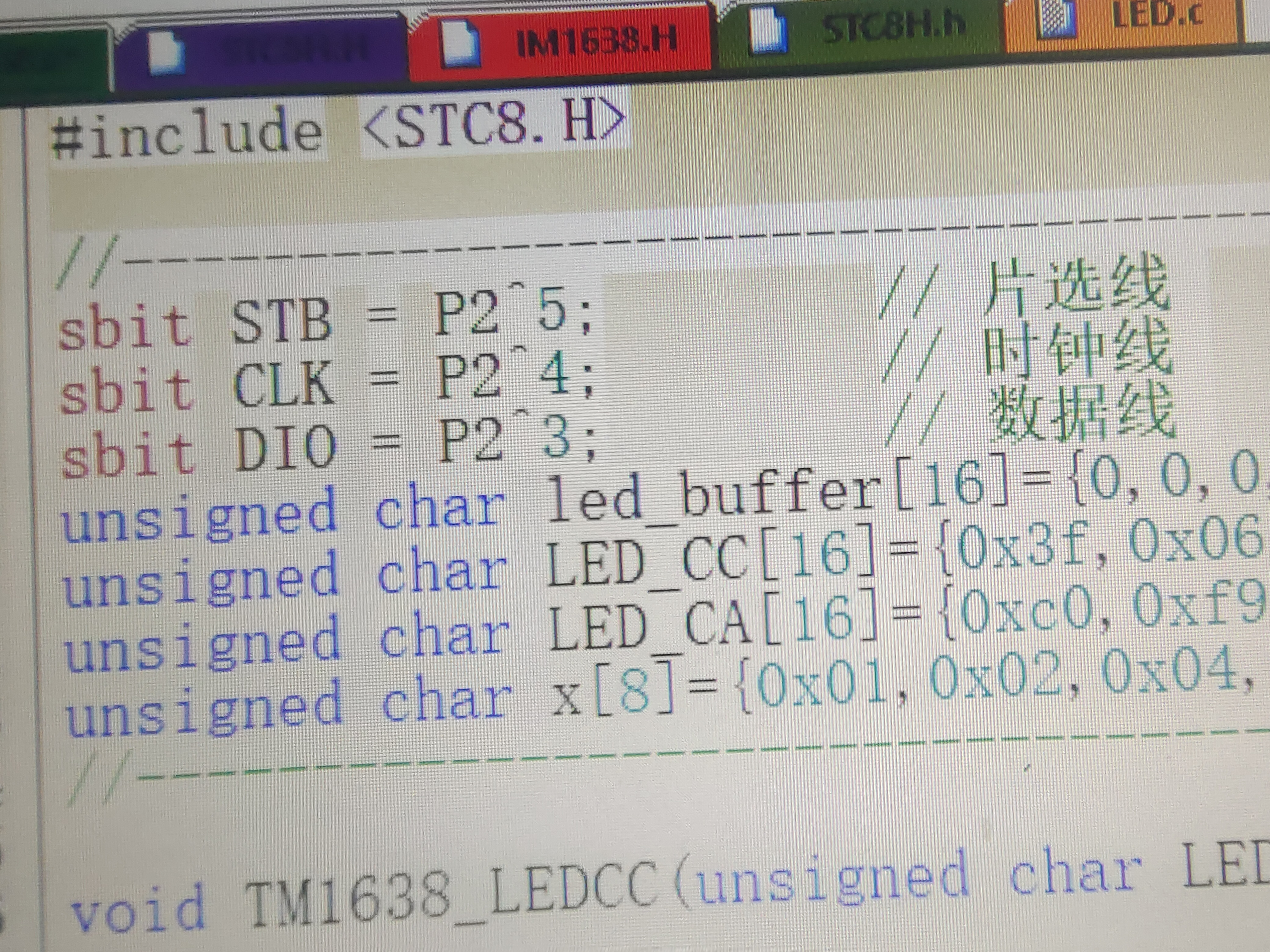

同一代码在STC89C52RC跑运行都没问题。按键和显示都很正常。到了STC8H8K64U运行。没显示。不用说按键了。这stc 8h8k64u。要怎么设置?能让它正常显示。

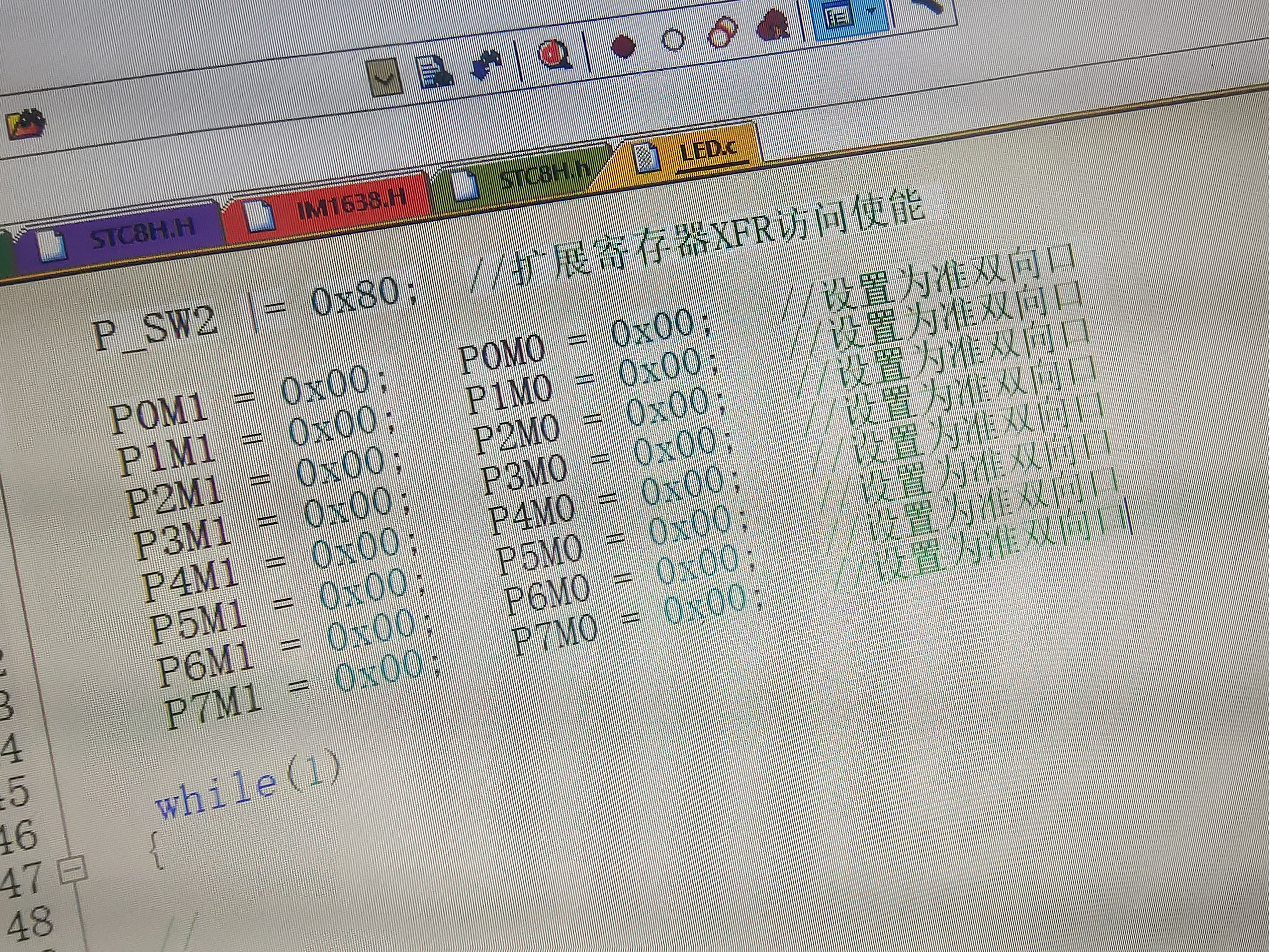

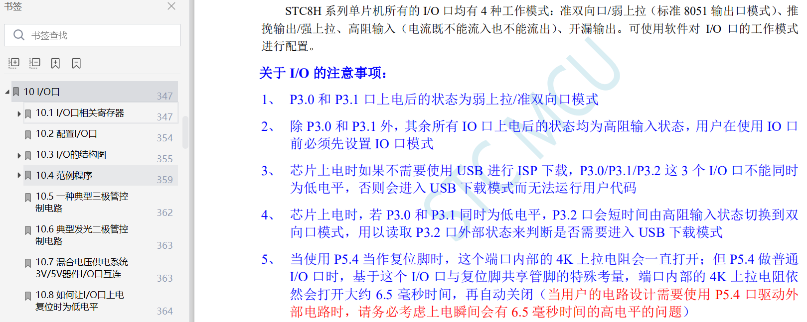

先要设置好IO口模式,此外8系列芯片比早期的89系列速度快很多。

IO口已设置好了。还是没显示?手捏住使能端还是会有乱显示在的,

TM1638  按要求是  需要在  DIO 放置 10K 上拉 以及 100P 电容滤波的,你买的现成板子大概率 没有加这个部分的,那么如果 12T 的学习板单片机操作(速度慢板载有上拉) 一般是没有这个问题的,但是遇到 STC8 这种1T单片机,你就要在 CLK =0 之后给与足够的 延时等待,以及IO口 要设置内部上拉开,并且不是推挽模式,才能读到正确的键值。

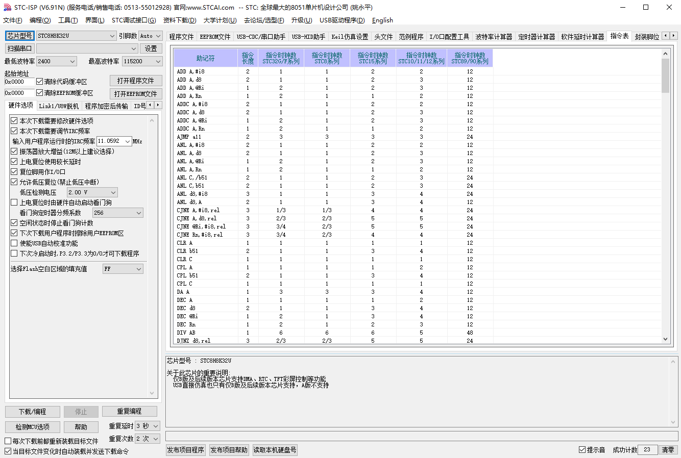

老师有显示了,但按键只有7个按键变成一个按键,就是那一个按键按,都是只是第一位数码管有变化。还有就是在6MHZ以下功能显示都很正常。可下载用6MHz以上的下载功能就不正常。
