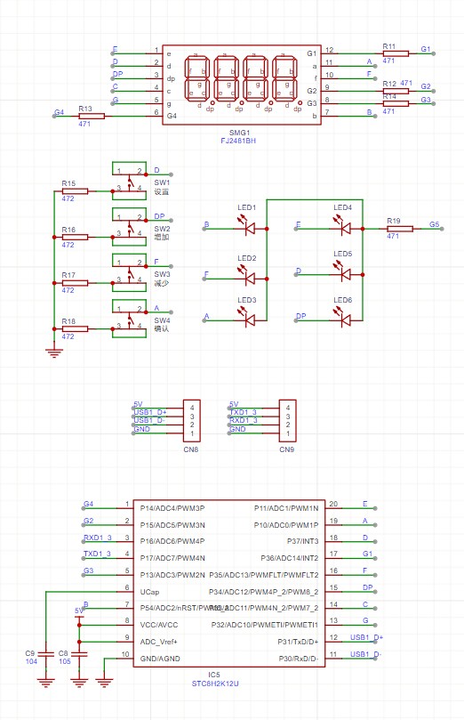

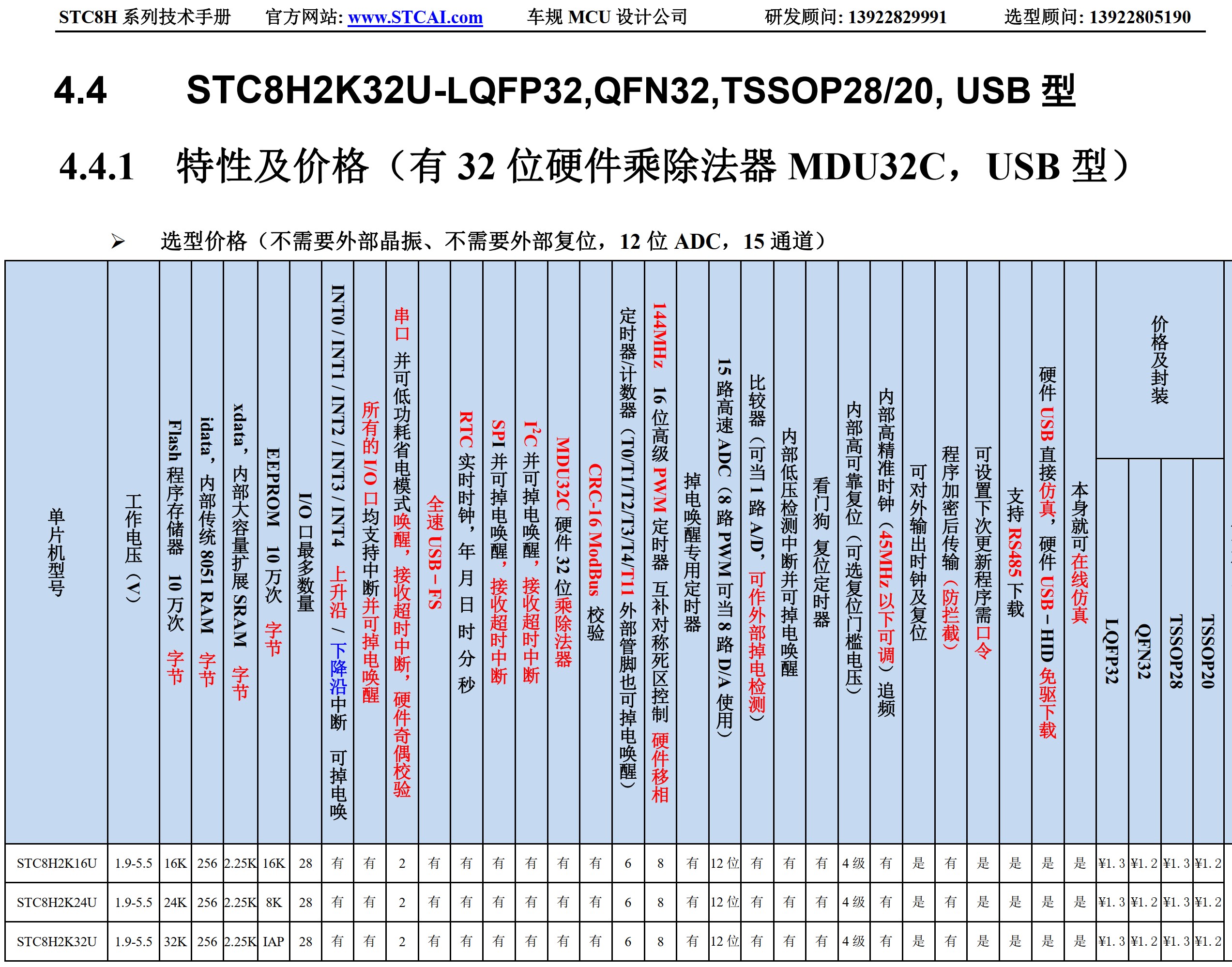

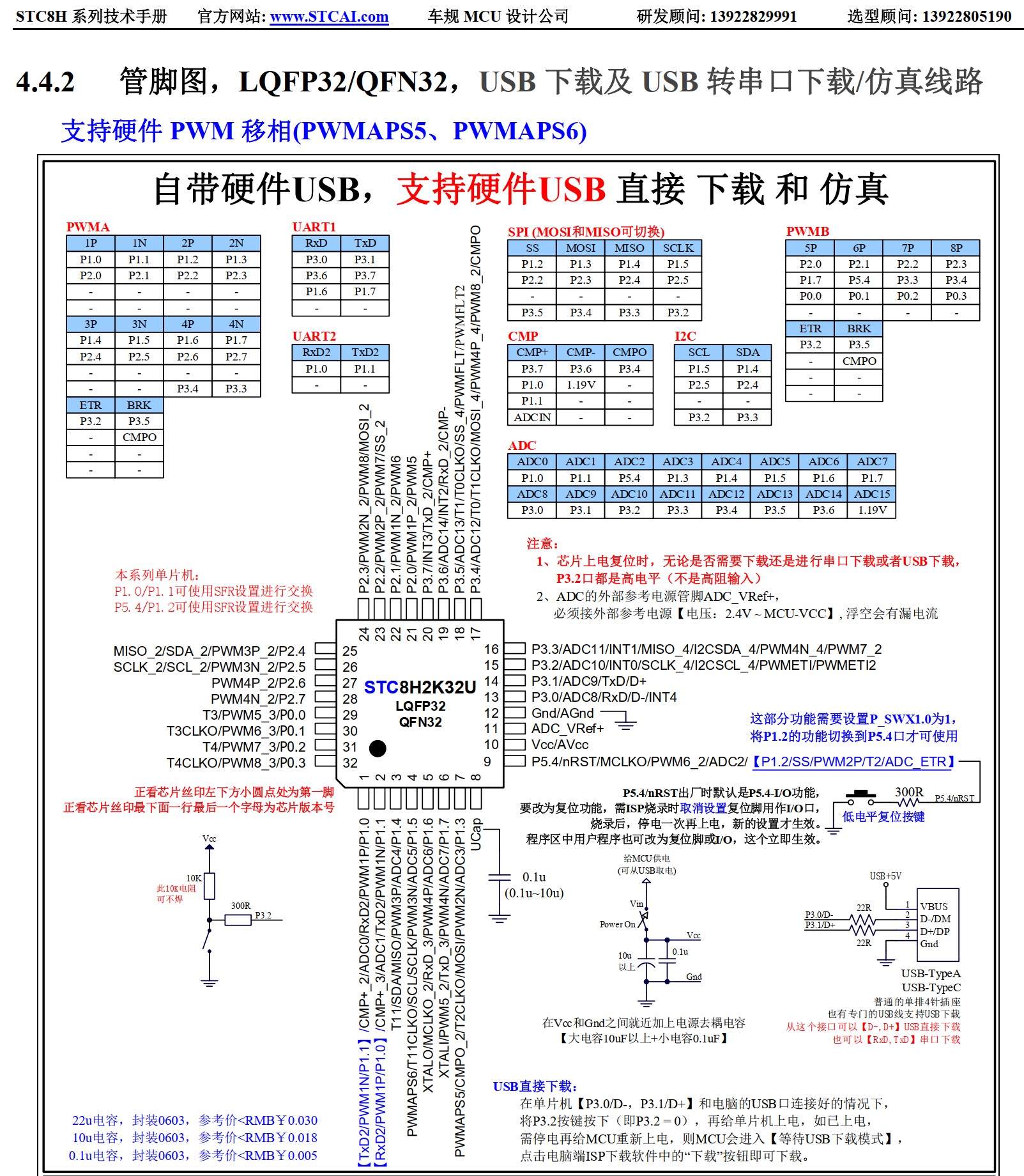

你用 AI8H2K32U-QFN32 / LQFP32, RMB1.2 / 1.3
25428
发表于 2025-11-15 17:27:36 | 显示全部楼层
加 二极管 反而成本高了
