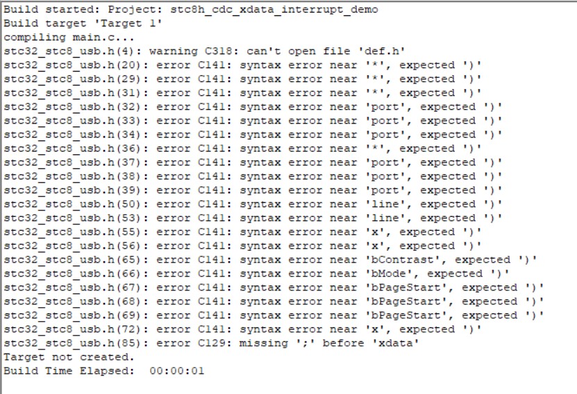

从官网下载的USB-CDC编译,有一堆报错,有哪位大神知道为什么吗?

缺乏def.h头文件,估计目录问题或者就是没有头文件
