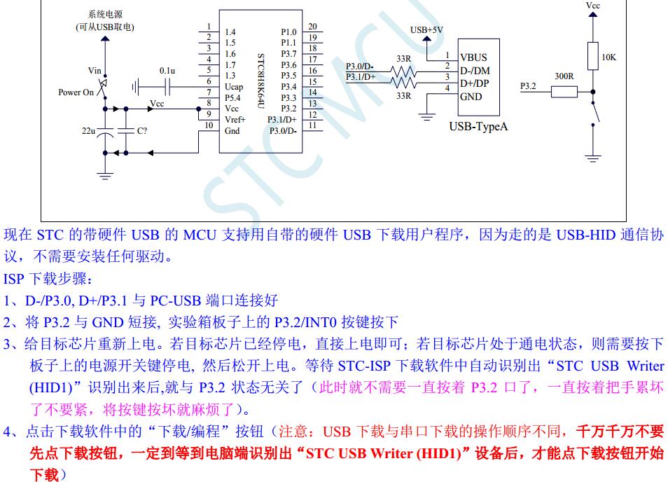

     可以考虑使用  STC8H8K64U, RMB1.9,  MCU自带硬件 USB直接下载, MCU自带硬件 USB直接 仿真,P3.0是USB的D-,P3.1是USB的D+,没有理由再外挂 包邮RMB2元以上的 CH340了,还不能仿真.

请问,STC8H1K08的P3.0或P3.1口用作普通I/O时,如何下载程序?
发表于 2023-7-24 13:34:35 | 显示全部楼层
STCAI-32*** 发表于 2022-11-30 11:57
可以考虑使用  STC8H8K64U, RMB1.9,  MCU自带硬件 USB直接下载, MCU自带硬件 USB直接 仿真,P3.0是US ...
请问版主,STC8H1K08的P3.0或P3.1口用作普通I/O时,如何下载程序?

发表于 2023-7-25 09:34:16 | 显示全部楼层
您好,3.0和3.1是烧录/仿真口,也可以复用为I/O口
