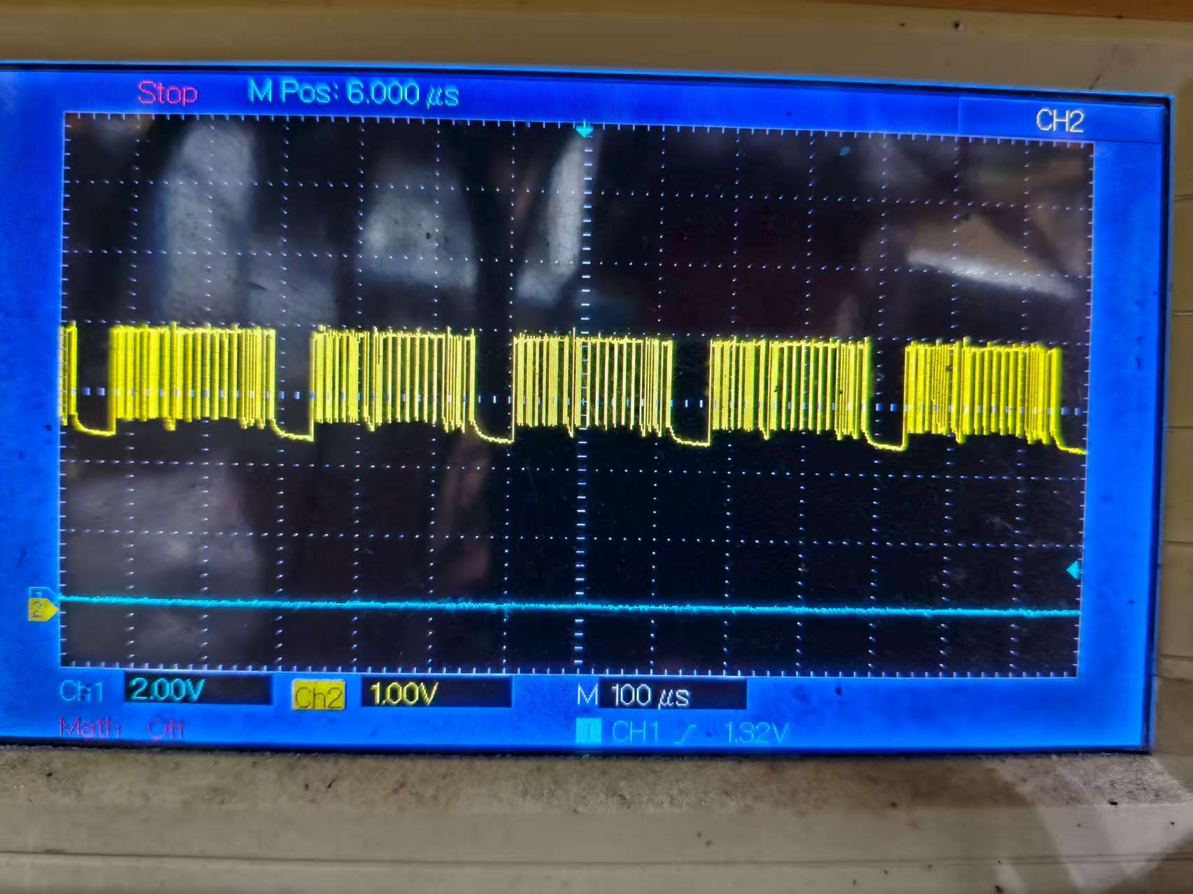

测试一个can功能,接上负载能正常依次发送写好的多组ID和数据。
如果不接负载的情况下就会一直重发第一组数据不停,不知道怎么设置一下,让它不接负载也能正常依次发出编辑好的数据。
估计是发送一帧后没有收到反馈,自动重发了。
发送一帧后清中断也不行, 不知道怎么设置能关闭重发功能或者不检测错误。

空载示波器显示一直重发第一组数据
空载示波器显示一直重发第一组数据

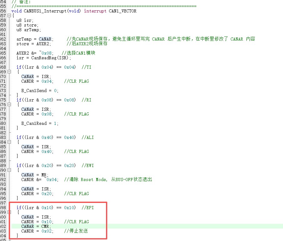

可以检测到错误标识主动停止当前帧发送: [attachimg]114966[/attachimg]  详情 回复 发表于 昨天 23:23

可以检测到错误标识主动停止当前帧发送:
