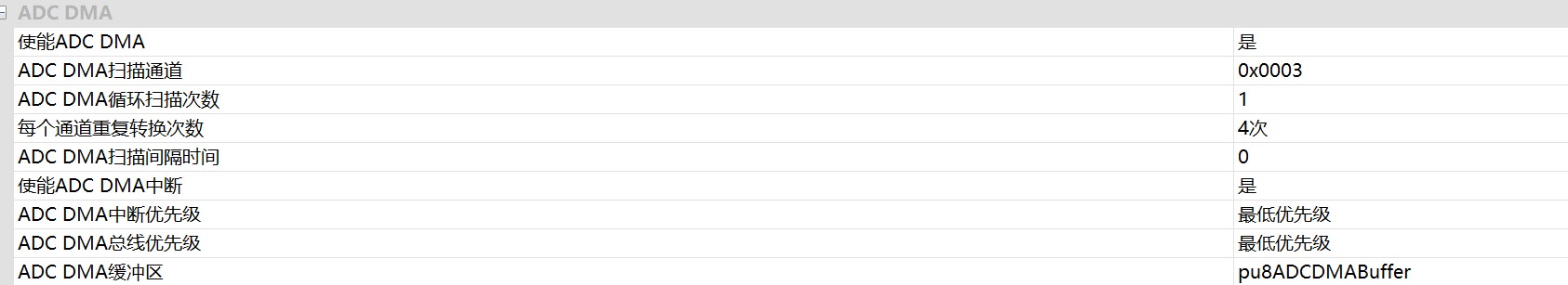

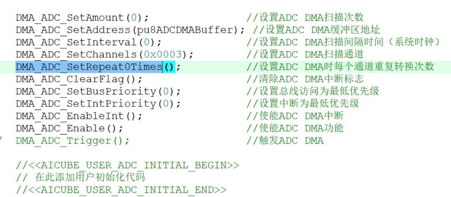

AiCube版本是1.00Y,设置了通道重复次数为4,生成的代码是DMA_ADC_SetRepeat0Times

我们注意到您在使用AiCube(版本100Y)时,遇到了关于ADCDMA模块中通道重复次数设置存在BUG的问题。根据您提供的信息,当配置通道重复次数为4时,生成的代码函数为DMAADCSetRepeat0Times,这显然不符合预期。本文将对该问题进行详细分析,并提供相应的解决方案。
一、问题现象描述
在使用AiCube配置ADCDMA功能时,用户通过图形化配置工具(如CubeMx或类似工具)设置ADC通道的DMA重复次数为4次,期望DMA在完成一次ADC数据传输后自动重复执行3次,共计4次。
然而,实际生成的代码中,调用了DMAADCSetRepeat0Times函数,表示DMA重复次数被设置为0次(即不重复),这与用户的配置意图不符,导致ADCDMA功能无法按预期运行。
二、问题定位与分析
1. 配置界面与底层驱动映射错误
从现象来看,问题出在配置工具与底层驱动函数之间的映射逻辑存在错误。通常,DMA通道的重复次数设置应为N - 1,因为硬件寄存器中通常使用从0开始计数的方式。例如:
若希望DMA重复执行4次,则寄存器应写入3(即4 - 1)
若用户配置为1次,则寄存器写入0
然而,当前生成的代码却将4次映射为SetRepeat0Times,说明配置工具在处理重复次数参数时,未能正确减1,或者在函数命名上存在逻辑错误。
2. 函数命名不规范导致误解
函数名DMAADCSetRepeat0Times字面含义为“设置重复0次”,即DMA只执行一次,不重复。但根据用户配置为4次的需求,预期应调用类似DMAADCSetRepeat3Times或DMAADCSetRepeatTimes(3)的函数。
这说明生成的代码中存在命名不规范或参数传递错误的问题。

方法一:手动修改生成代码
找到生成的初始化代码中设置DMA重复次数的部分,将:
  1. c
  2. DMAADCSetRepeat0Times();
修改为:
  1. c
  2. DMAADCSetRepeat3Times();  // 4次 = 3 + 1
若该函数不存在,可检查是否有类似DMAADCSetRepeatTimes(uint32t times)的通用接口,并传入3作为参数:
  1. c
  2. DMAADCSetRepeatTimes(3);  // 设置重复3次,共执行4次
方法二:修改配置工具中的参数映射逻辑(适用于高级用户)
若使用的是图形化配置工具,建议检查其配置参数与底层函数之间的映射关系,确认是否在传递重复次数参数时缺少了-1操作。可在配置脚本中添加如下逻辑:
  1. python
  2. repeattimes = userconfig.repeatcount - 1
确保传递给底层驱动的值为N - 1。
