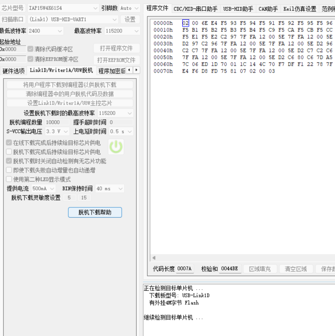

想请教一下,我用link1d下载程序时总是卡在“继续检测目标单片机”这一步,用实验箱也不行,换了一根线也不行,不知道是哪个步骤出了问题?

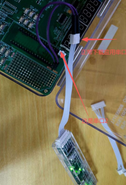

发表于 2025-9-13 16:42:59 | 显示全部楼层
另外检查下图1,这个typeC连的是不是串口芯片,不是实验箱主MCU的P30 P31

发表于 2025-9-13 16:57:21 | 显示全部楼层
对的,就是您说的情况。现在可以下载程序了,感谢!
