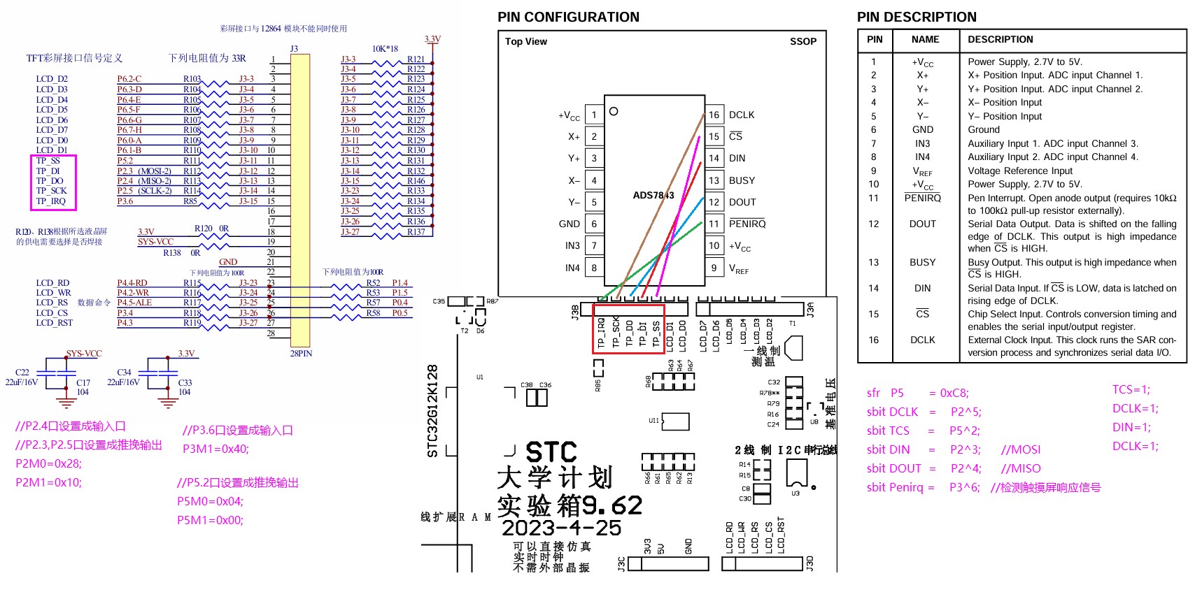

STC32G12K128  38-2.4寸ILI9325驱动TFT显示屏实验程序-带触摸功能  中 这个 触摸功能是哪个芯片用的呢?
//  T_CS         接        P52          //触摸屏片选控制信号
//  T_CLK        接        P25          //触摸屏SPI时钟信号
//  T_DO         接        P24          //触摸屏SPI读信号
//  T_DIN        接        P23          //触摸屏SPI写信号
//  T_IRQ        接        P36          //触摸屏响应检查信号
这个芯片是不是  XPT2046  ?

发表于 2025-9-12 19:04:43 | 显示全部楼层

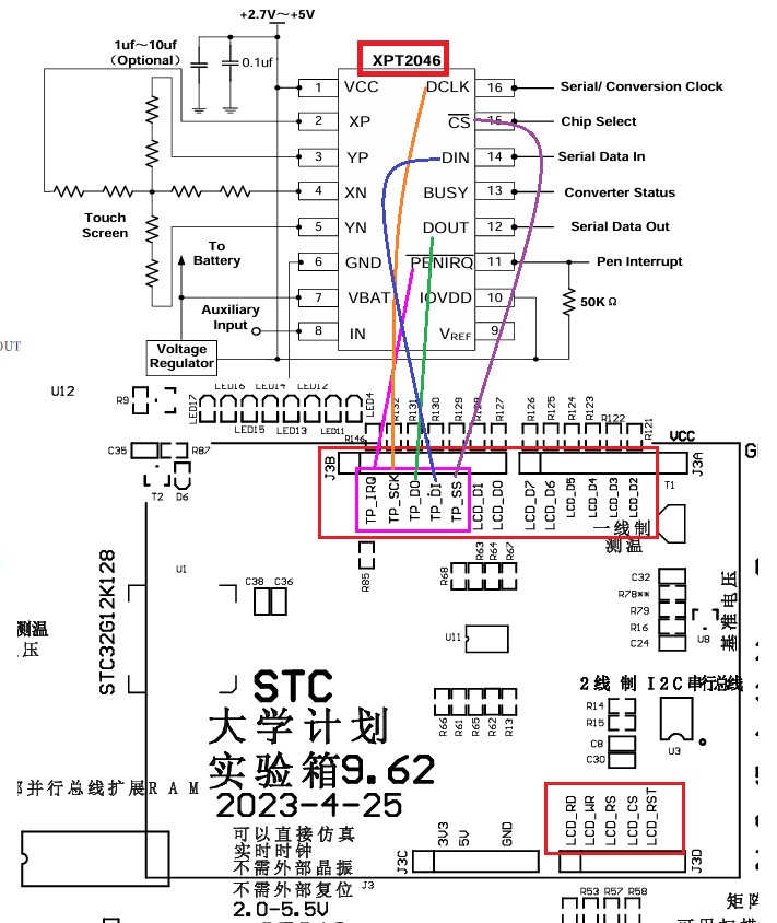

发表于 2025-9-12 19:44:54 | 显示全部楼层
Ai8051U实验箱上用的这款,看电路图应该是通用的: AI8051实验箱专用显示屏2.4寸(ILI9341+XPT2046驱动)3.3V供电 [attachimg]114916[/attachimg]  详情 回复 发表于 2025-9-12 20:41
  • 打卡总天数:586
  • 最近打卡:2026-07-04 12:34:03
112
4958
10758
发表于 2025-9-12 20:41:40 | 显示全部楼层
