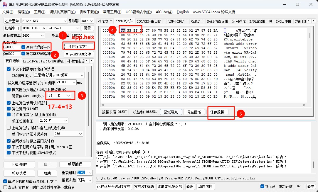

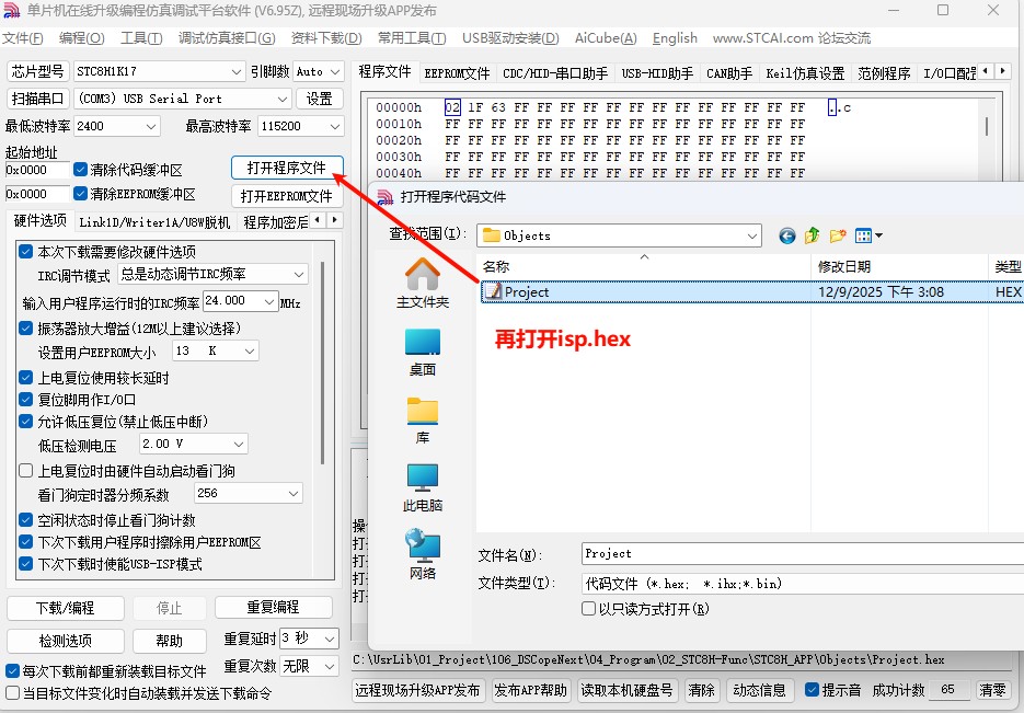

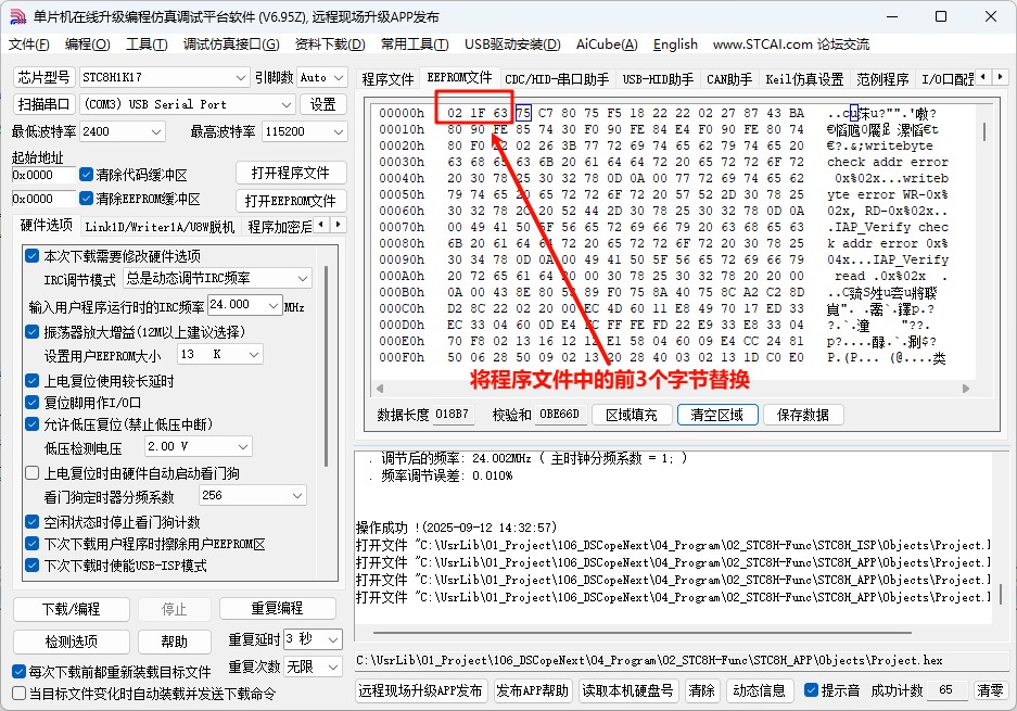

测试一下大佬推荐的第二种方式。

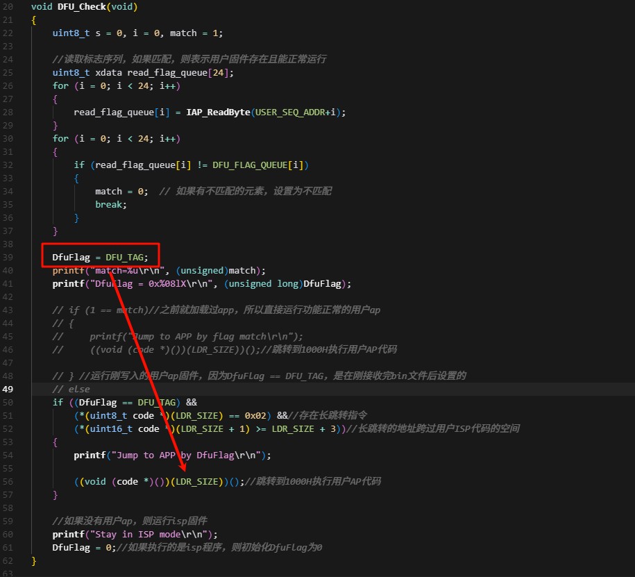

1、确认isp中对DfuFlag强行赋值DFU_TAG,使其可以进入到跳转语句中,然后编译生成isp.hex

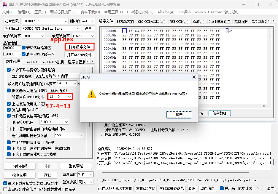

2、编译生成app.hex,然后在stcisp中设置,替换完3字节,再打开isp.hex烧录

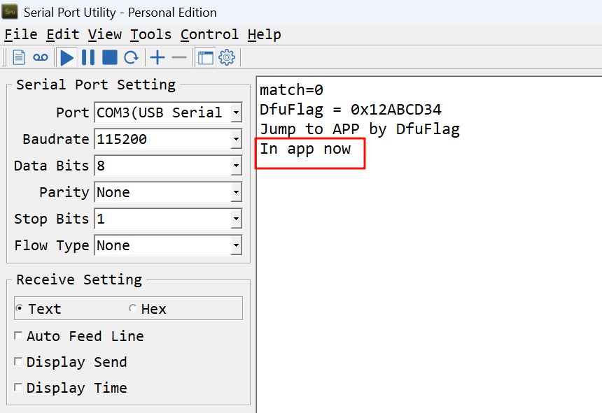

可以看到串口打印显示成功跳转
这么看来,我的isp不能成功跳转,应该是bin文件损坏了,要么是HEX2BIN工具有问题,要么是传输过程中损坏。
如果我要用stcisp来转换成主机发送的bin文件,stcisp要怎么设置?是按照下面的5个步骤吗?

发表于 2025-9-12 15:31:20 | 显示全部楼层
测试了一下,的确是bin文件错了,我按照这个步骤获取的bin文件,就可以成功跳转
看来keil生成的hex并不能直接转换成bin使用,而是要先舍弃掉前4K的代码长度的数据。
