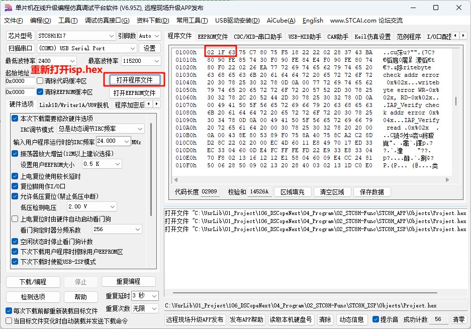

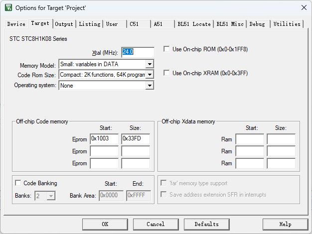

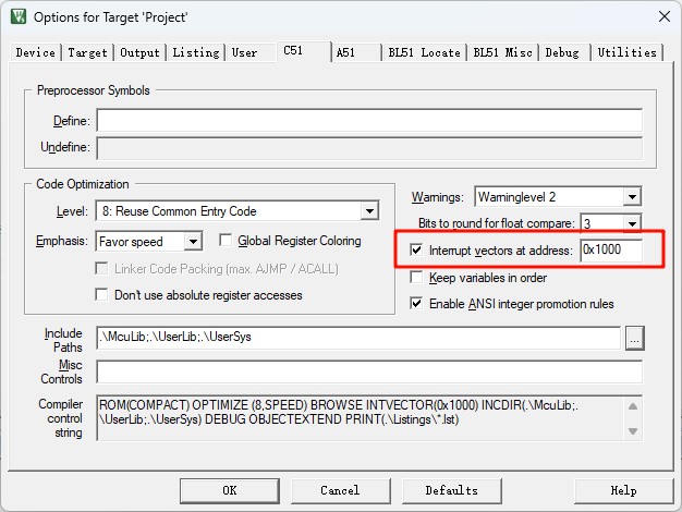

1、获得app.hex文件
在stc_app工程中设置keil,然后编译得到app.hex

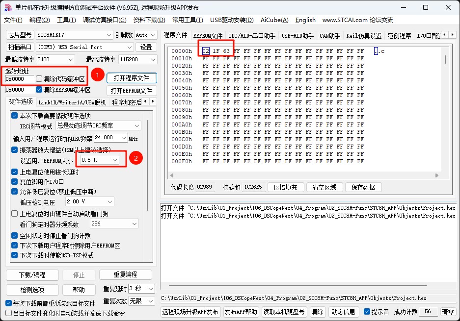

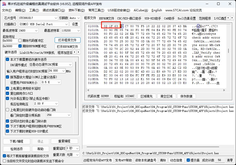

2、加载app.hex,将APP程序文件前三字节复制到ISP区域后面

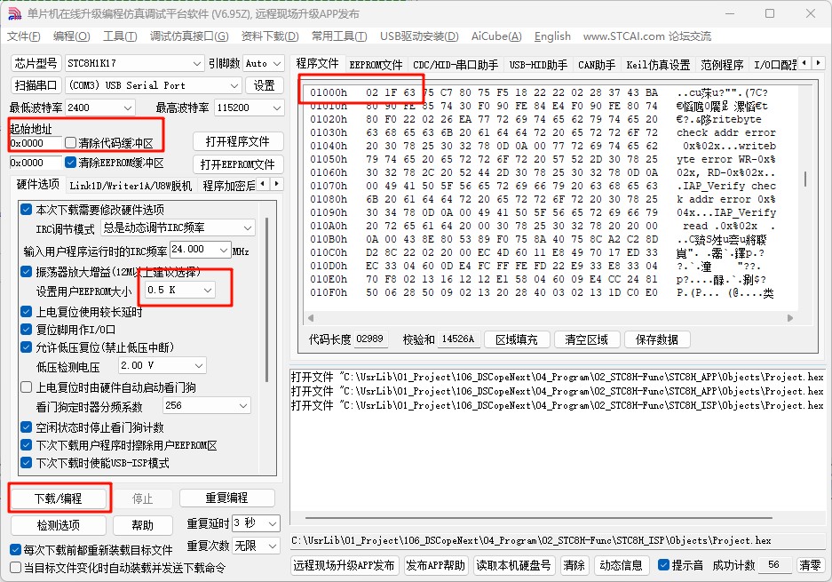

3、打开isp.hex
4、烧录
在第3步的情况下直接点击烧录

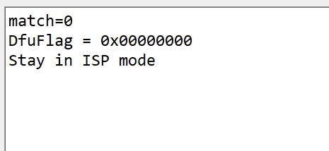

5、重新上电,单片机还是在isp mode

发表于 2025-9-12 11:19:04 | 显示全部楼层

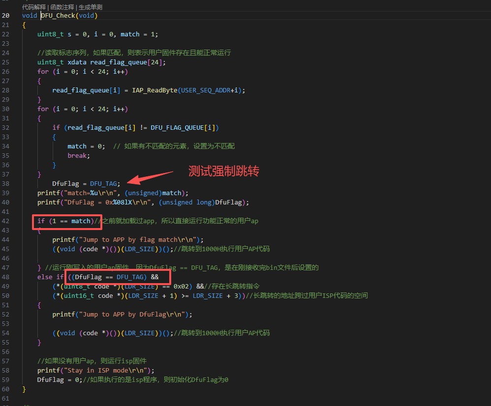

日志里已经提醒两个跳转条件都不满足。
可以加一行强制跳转测试。

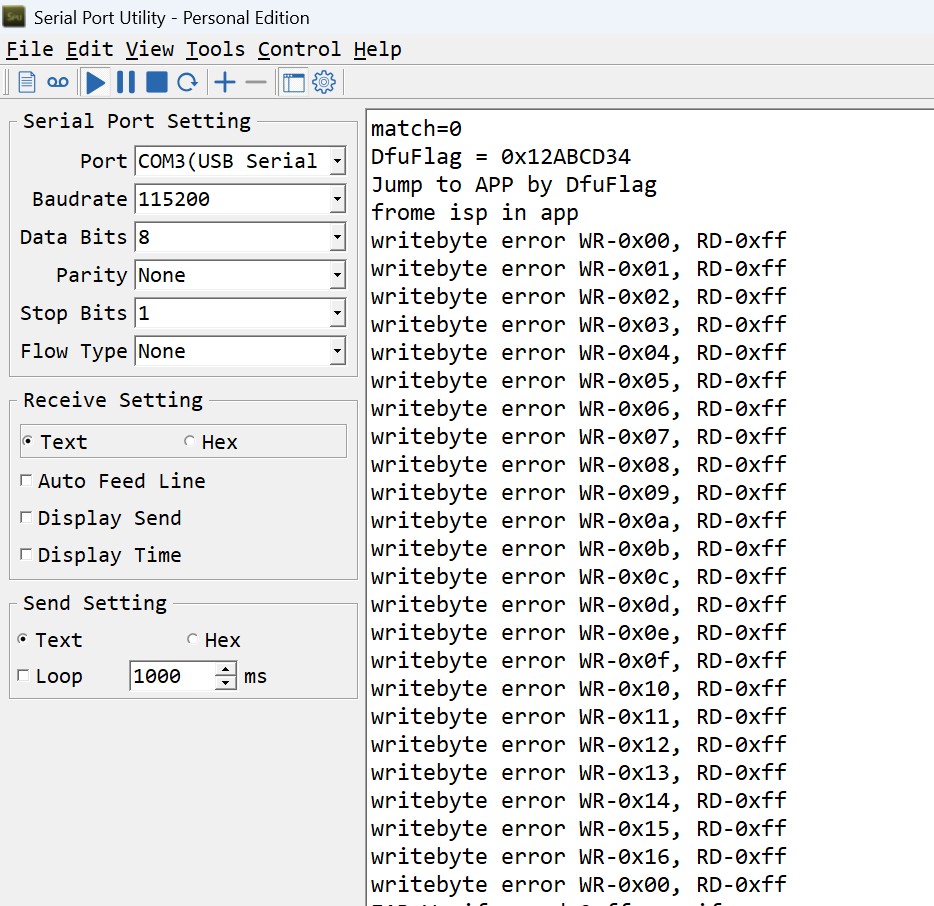

发表于 2025-9-12 11:19:36 | 显示全部楼层
在isp中,将DfuFlag设置未DFU_TAG,能实现跳转:
花有重开日,人无再少年

发表于 2025-9-12 11:22:17 | 显示全部楼层
这么看来,应该是我的bin文件损坏了导致的
花有重开日,人无再少年

发表于 2025-9-12 11:23:38 | 显示全部楼层

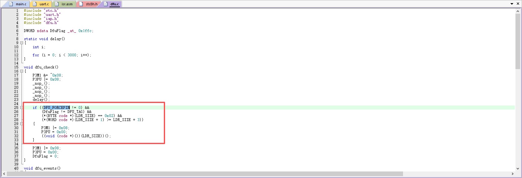

注意自定义的的ISP升级逻辑,例程里是判断“DfuFlag != DFU_TAG && DFU_FORCEPIN != 0”
即没有 按键强制需求 也没有 标识为升级模式 就默认进行后续判断的。这里是个差异

发表于 2025-9-12 11:37:25 | 显示全部楼层
即没有 按键强制 ...
这个是确认的,因为我的isp默认DfuFlag = 0,在接收完固件后,会设置DfuFlag = DFU_TAG,然后单片机软复位,复位后,如果DfuFlag == DFU_TAG,则证明接收了app.bin,所以要跳转到app
