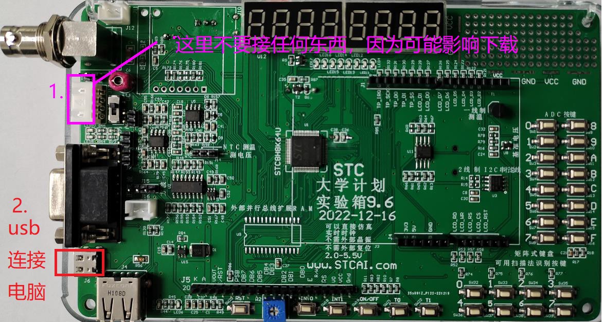

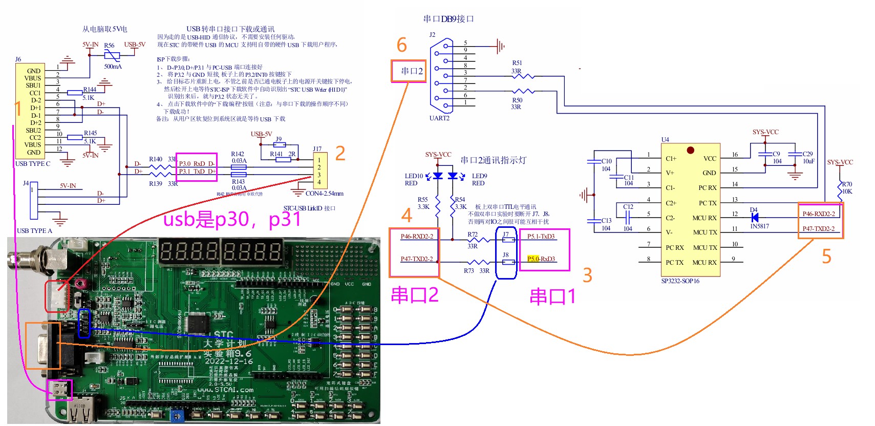

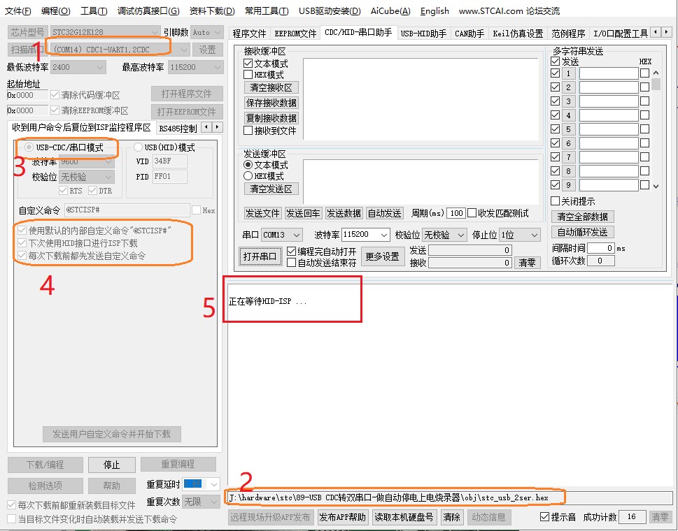

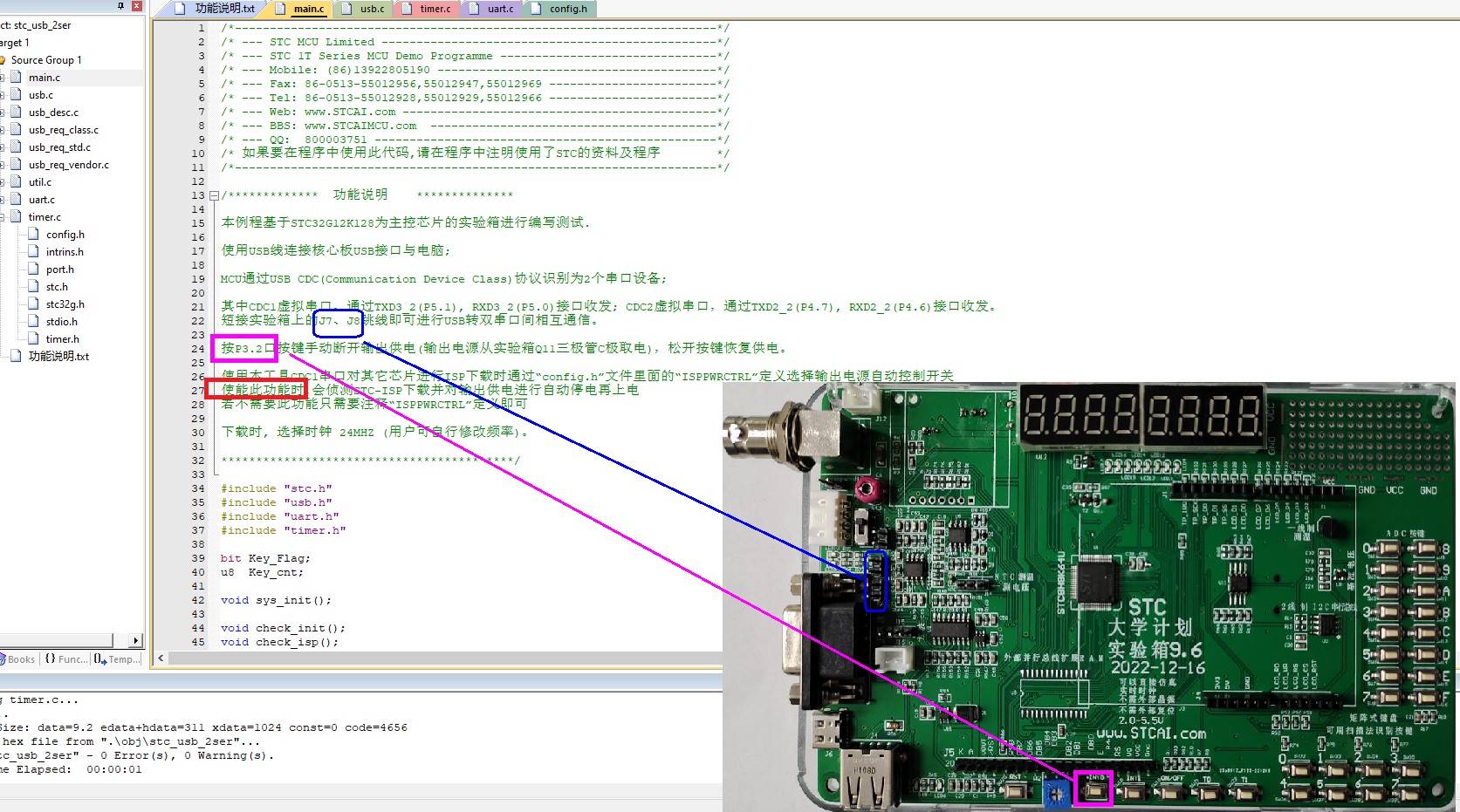

STC32G12K128 用 《89-USB CDC转双串口-做自动停电上电烧录器 》例子没有看到效果。
1. 硬件连接方式:
2. 查看例子说明:
3. 对照原理图:
4. 验证结果:
为什么这个例子不行呢?
另外说一下我用AiCube生成的工程却可以,那这个《89-USB CDC转双串口-做自动停电上电烧录器》需要修改哪里呢?

对功能理解有误。
这个例程是“作下载器”用,不是自身的不停电下载,是通过此芯片给另一个MCU下载.
可以全局搜索“@STCISP#”,这个例程都没处理此命令,对吧。

你说的这个例子可以做USB转双串口的烧录器,用它给其他单片机进行烧录时,会自动对目标单片机进行断电-上电操作。
这个例子没对自身进行不停电下载的功能。
