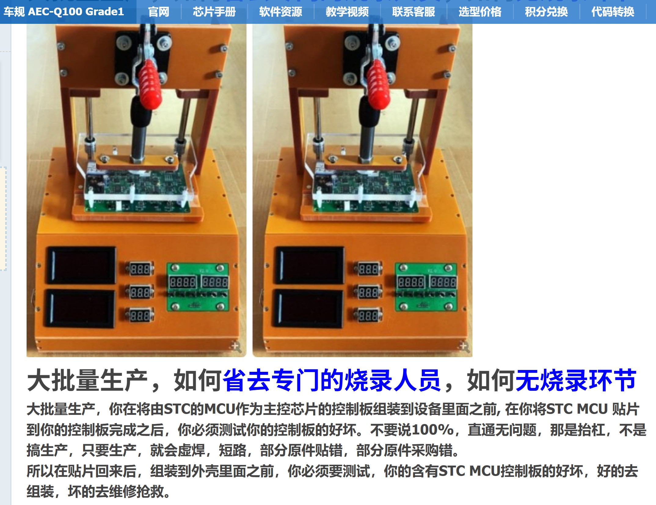

发表于 2025-9-11 17:18:26 | 显示全部楼层
大批量生产,如何省去专门的烧录人员,如何无烧录环节
https://www.stcaimcu.com/thread-3766-1-1.html
(出处: 国芯人工智能技术交流网站)
可以看一下这个帖子

发表于 2025-9-11 18:19:26 | 显示全部楼层
Writer1A或U8W装测试机台上脱机烧录,分选机接口输入开始(Start)信号,输出完成(EOT)信号和成功(OK)或失败(ERROR)信号,完成时根据成功或失败信号将MCU或PCBA放到指定位置
